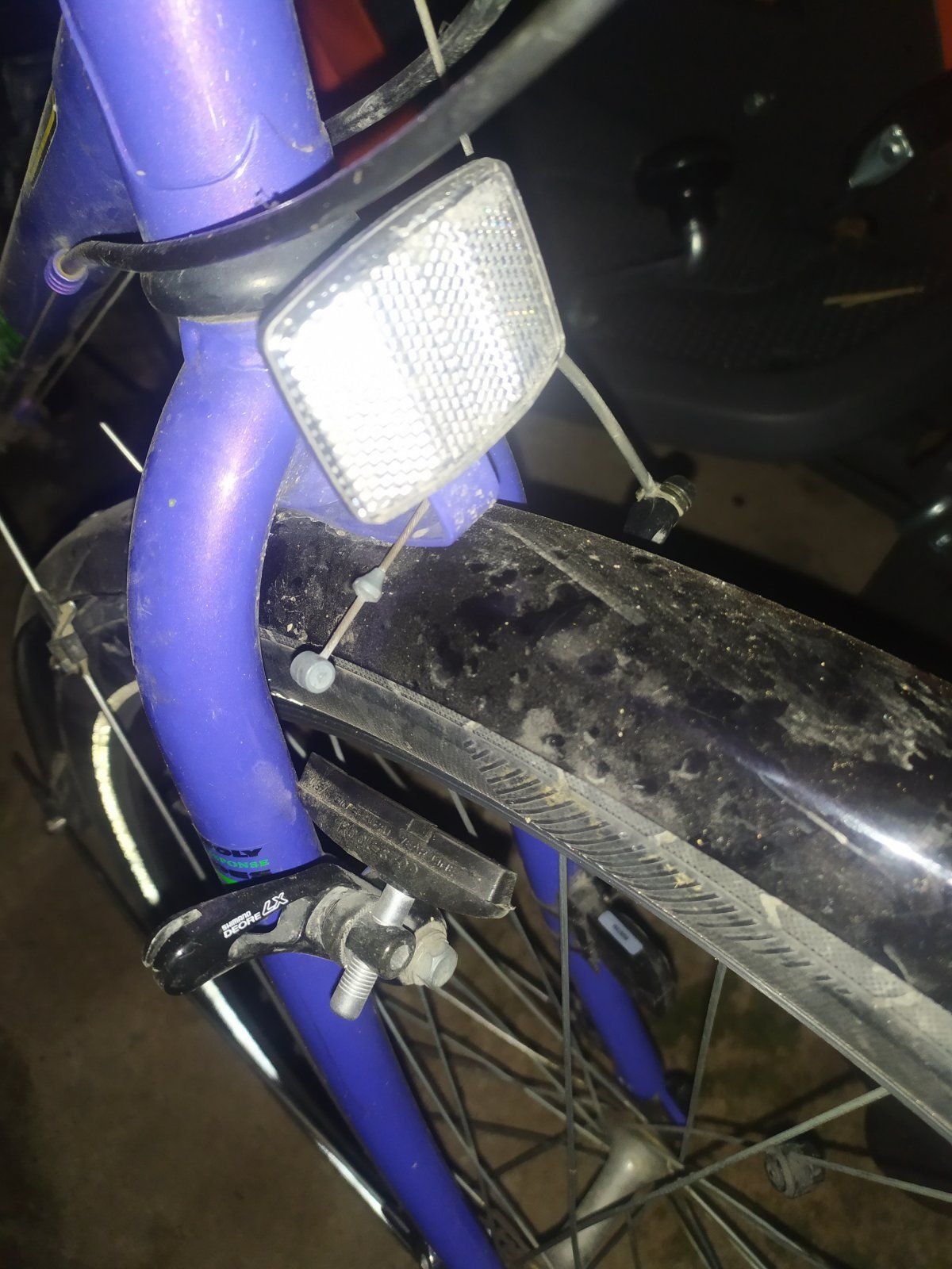

Hier die versprochenen bilder. Koolstops sind drauf

Ah, auch noch mit Schutzblechen! Da geht kein Weg zu Mini-V's. Und selbst mit normalen V-Brakes ist es schon knapp. Am besten sind hier V-Brakes mit Bremsarmen ab 107mm Länge. Z.B.:
Ähm magst Du nicht mal die Streben des Schutzbleches kürzen? Das sieht ja gefährlich aus....
Was sprichst eigentlich gegen Magura HS33? Lässt sich die da nicht montieren? Ist lange her das ich eine hatte.
Sieh an... Die alten LX Cantilever von 1994/1995. Ich habe meine damals mit roten Ritchey Gummis und Diacompe Coda Bremshebeln tunen müssen.
