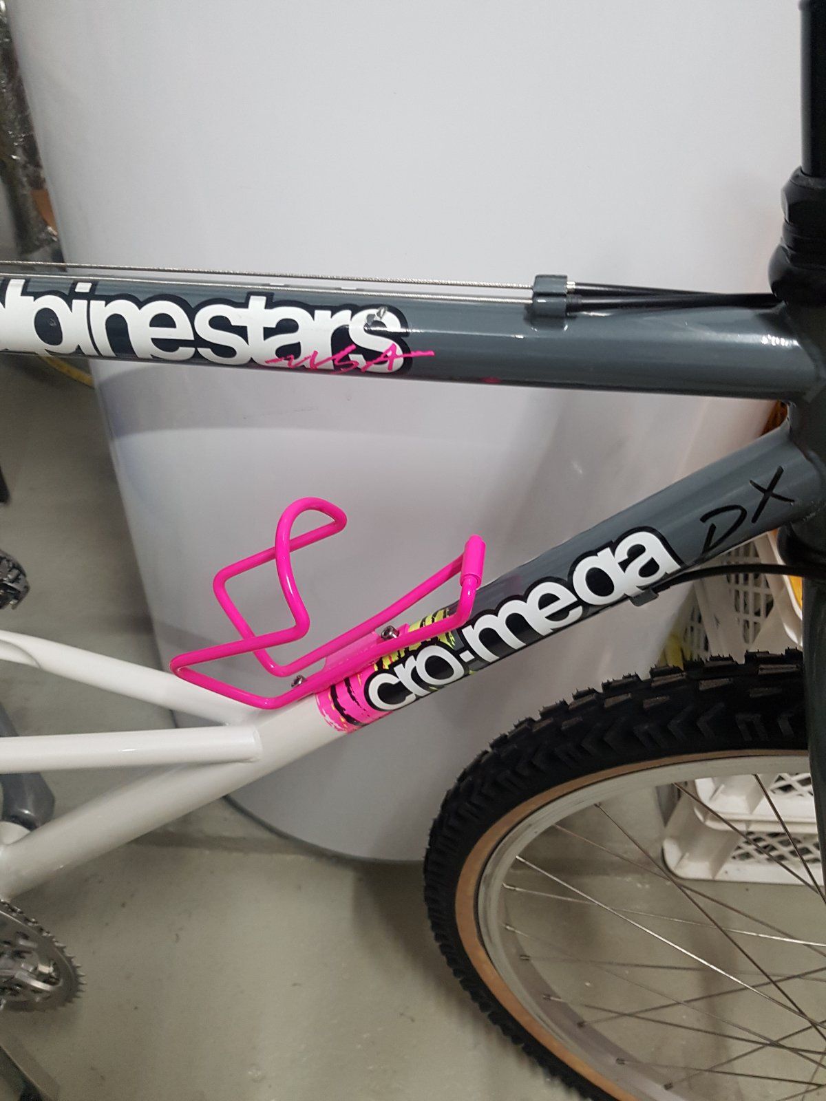

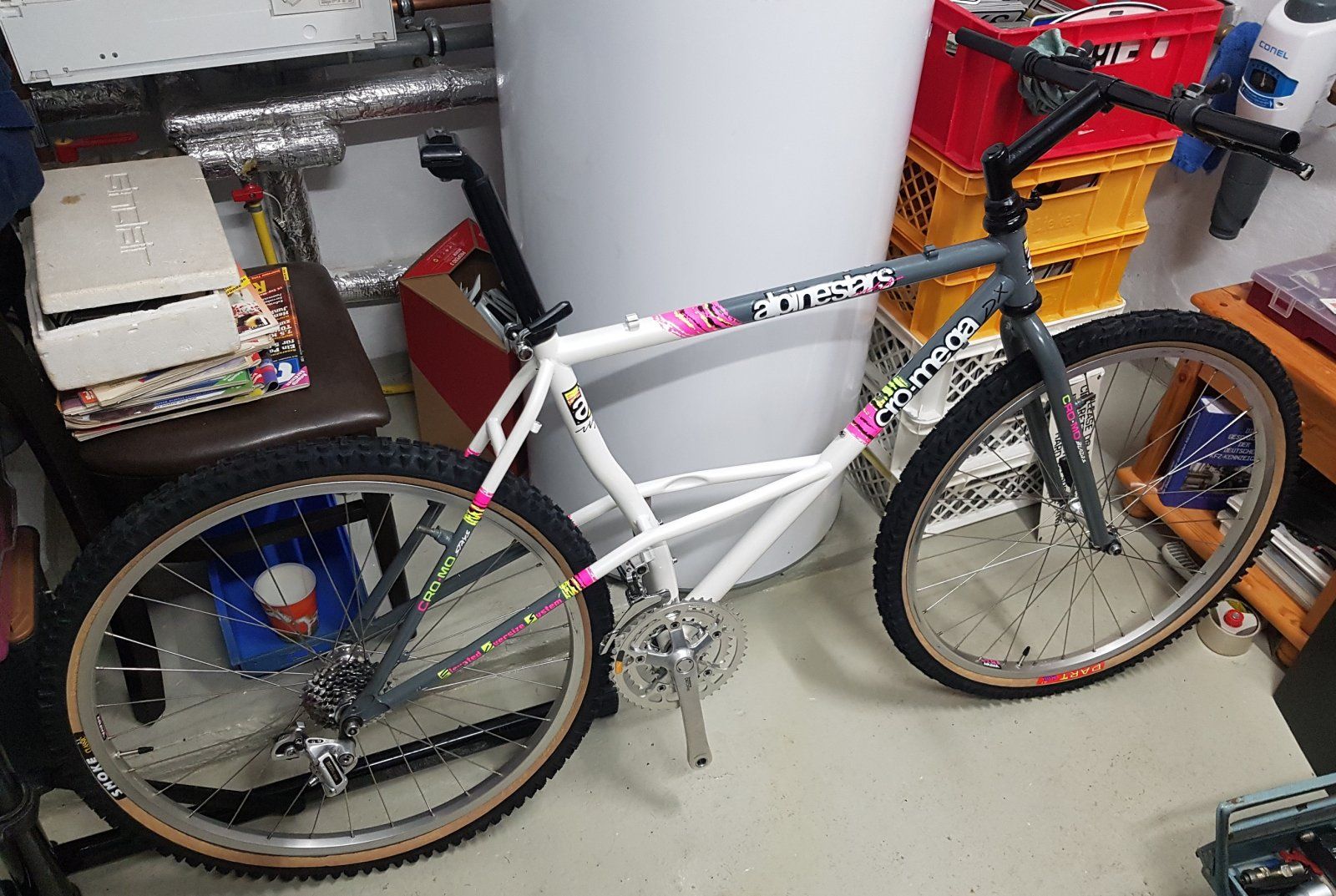

An dem Abend vor 14 Tagen, als ich das Rahmenset mit original Lenker, Vorbau und Sattelstütze in Mainz bei Stahlbetrieb abholte, habe ich es gleich mal in meinen kleinen Keller verfrachtet und auf den Montageständer gepackt.
Ziel: möglichst kataloggetreuer Aufbau, allerdings mit einem mit Daumenhebeln ausgestatteten Cockpit, so wie bei meinem alten Alpinestars.
Also, als erstes die Deore Daumenhebel und Bremshebel aus der Teilekiste gezogen und an den Lenker gesteckt...den XT-Umwerfer hat mir Stahlbetrieb dankenswerter Weise drangelassen.
Dann erfolgte der Lager-Check: das Innenlager drehte sich geschneidig, ganz im Gegensatz zum Steuersatz, ein schwergängiges, pflegebedürftiges Etwas...
...das dann gründlich gereinigt und mit meinem guten, lilafarbenen Atlantic Lagerfett eine ordentliche Auffrischungskur erhielt - jetzt dreht der Steuersatz wieder butterweich, die Einlufspuren halten sich noch im Rahmen, gottseidank keine Risse in den Lagerschalen!
Und dann ging es mit dem Teile-Puzzle los...benötigt wird ja eine komplette 91er Deore DX-Gruppe. Einen LR-Satz mit 32L-Deore DX-Naben hatte ich noch in der Garage hängen, allerdings mit Araya VP-20 Felgen, anstatt der gemäß Katalog verbauten Ritchey Vantage Comp.
Naja, die Felgen sind wenigstens "time correct".
DX-Canties habe ich, allerdings verbaut an meinem Cannondale SM 2000.
Hier im Forum fand ich dann günstige XT-Canties , was bedeutete, einmal Canties reinigen und ummontieren.
So hat das Cannondale nun die passenden XT-Canties und ich konnte die DX ans Alpinestars montieren.
Mit den Kurbeln war es etwas komplizierter: diese hingen am Cannondale Red Shred und waren mit Biopace-Kettenblättern versehen.
Auf der bekannten Kleinanzeigenseite fand ich eine sehr gut erhaltene XT-Kurbelgarnitur zu einem fairen Preis, so dass nun nur noch die Deore-Kurbel mit den XT-Kettenblättern versehen werden musste...puh, ganz schön viel Rumschrauberei.
Das DX-Shortcage Schaltwerk hatte ich gottseidank noch, nur einmal gründlich reinigen und dranschrauben.

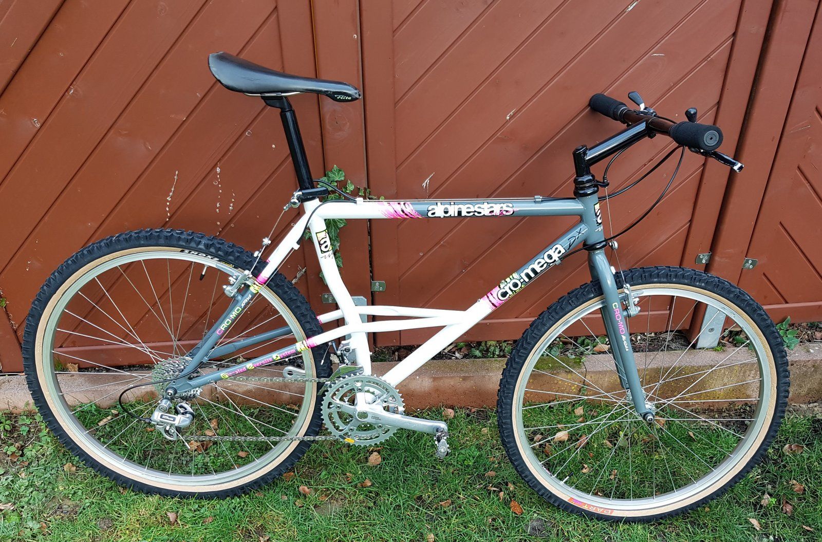

Kasette hatte ich noch eine gut erhaltene 12-28 lagernd, Kette, Züge, Hüllen, Schaumgummigriffe, neue Koolstop-Bremsbeläge und die obligatorischen Panaracer Smoke und Dart kamen dann dank einer der großen Bike-Versandhändler zügig in meine kleine Werkstatt...
okay der 93er Flite ist auch nicht Katalog getreu, doch ich fahre diesen Sattel gerne und hatte noch einen in der Garage hängen.
Die Schaumgummigriffe sehen genauso aus, wie die vor 30 Jahren - hach, welch "softes" Lenkergefühl!
Herrje...dass der Steuersatz so verranzt war, habe ich mit meinen niedrigen Ansprüchen und weil das Rad nur noch stand gar nicht auf dem Radar gehabt.
Wirklich schön, dass er zum Richtigen kam und wieder ordentlich ausschaut!
Leider habe ich jetzt doch noch eine Baustelle an meinem Alpinestars: das verbaute Innenlager ist 110mm breit und wohl zu schmal, da der Umwerfer schon am Reifen kratzt, wenn man versucht, auf's kleine 24er Kettenblatt zu wechseln. Ich denke, dass hier ein 122,5mm breites Innenlager rein gehört. Da ich für's Innenlager keinerlei Werkzeug habe, werde ich kommende Woche mal den Radhändler meines Vertrauens besuchen...ist übrigens noch derselbe, bei dem ich vor 31 Jahren mein erstes Alpinestars gekauft habe, allerdings zwischenzeitlich noch 2x umgezogen 😀
  • Shimano-Tretlagerwellenlängen für Vierkant und Octalink.pdf
Sehr hübsch geworden!
Die Bremshebel sind aber XT... @Prinz72 erwähne ich nur, weil Du von kompletter DX gesprochen hast ;).
Solltest Du die Gummiverhüterli, welche original dazu gehören (entgegen der DX Variante) benötigen, hab ich noch n Satz über.
Viel Spaß noch mit dem Rad!!!
@BikingDevil: danke für die Info, da mein altes Al-Mega DX auch die schwarzen Bremshebel mit den Gummikappen hatte, habe ich mir da gar keine Gedanken gemacht. Dein Angebot für die Gummiverhüterli würde ich gerne in Anspruch nehmen!
So, das Innenlager ist nun gegen ein 122.5er getauscht, nun kann ich auch aufs kleine Kettenblatt wechseln!

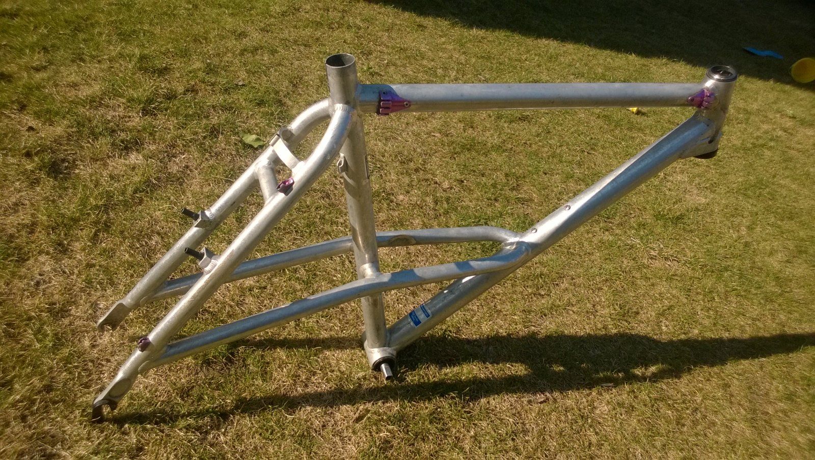

Habe noch meinen 93er Almega Rahmen rumstehen.
Der hatte viel Auslauf und hat entsprechend Patina. (nicht so schick wie #15)
Innenlager (der Erinnerung nach XT, 122,5mm) ist drin und will auch nicht mehr raus.
Dreht aber noch ok.
Falls also Interesse besteht helfe ich gerne aus.
Bei aller Sentimentalität - ich werde das Teil nicht mehr aufbauen.
