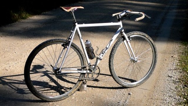

edit: Am universellsten ist immer noch sowas (in deinem Fall dann mit etwas modernerem Rahmen etc ...): ;)
