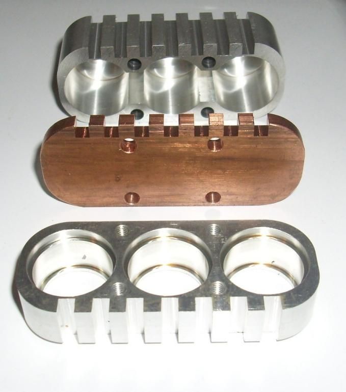

habe mir im letzten viertel Jahr einen LED- Scheinwerfer für meine Nightrides gebaut. Verwendet habe ich dazu folgendes:
Gehäuse von Kona1972:

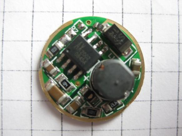

in welches ich drei Treiber von Kaidomain:
http://www.kaidomain.com/ProductDetails.aspx?ProductId=1640
an eine Cree MC-E und zwei XR-E R2 wie auf dem Bild zu sehen angeschlossen habe.

Als Kühlkörper habe ich einen 380er Modellbaumotor aufgebogen und mit Wärmeleitkleber an die Gehäuseseiten geklebt.
Als Schalter habe ich einen einfachen Kippschalter Ein/Aus und Ein/Aus/Ein genommen. Die verwendete Diode hält 14V und 3000mA aus und gewehrleistet das ich auch nur zwei Chips der MC-E ansteuern kann. Beim Zusammenbauen habe ich vor die Optiken je einen flachen 20mm O-Ring zum Abdichten gelegt und die verbindungsflächen mit Wärmeleitpaste eingestrichen. Zu guter Letzt habe ich mir noch eine Halterung für meine Lampe gebastelt und diese von unten angeklebt.

Das Gehäuse sieht wirklich ausserordentlich gut aus! Hast du es selbst gefräst?

aber was passiert, wenn man den Treiber an eine P7 ranhängt?
Regelt er zurück? Brennt er durch, oder gibt halt die 1000mAh raus und die P7 wird halt nicht so hell?
gruss
roland
Zwei P7 Paralell zu betreiben ist nicht so günstig da deren Selektionsgrad warscheinlich nicht so hoch ist und ein Emitter schneller kaputt geht als der andere. (anderer Innenwiederstand) Bei meiner Lösung habe ich die InternenChips der MC-E Parallel geschaltet. Accus werde ich sieben von diesen benutzen: http://www.newtecs.de/ Produckt ID:1071

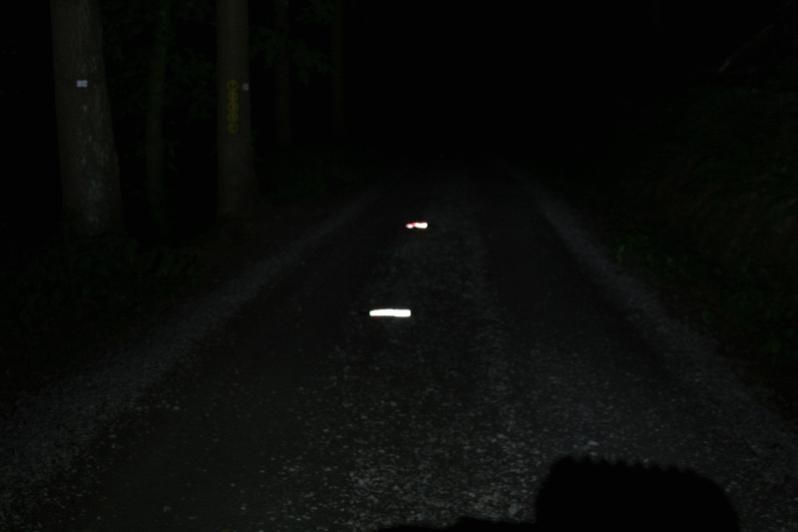

So hier nun die Bilder, leider hab ich die Lampe falsch ausgerichtet:mad:, Spot ist zwischen 5m und 10m Markirung ausgerichtet worden:rolleyes:.
hier sind nur die zwei XR-E mit je einer Carclo 39x16° Linse
und hier zusätzlich noch die MC-E
Gruß: Tobias
PS: was haltet ihr von der 39x16° Linse?
