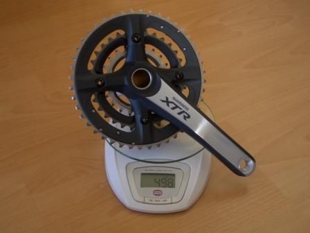

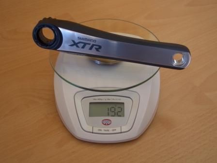

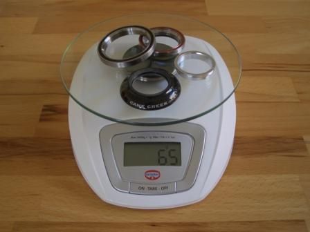

@ siq: ja das stimmt schon, steuerlager ist schon alles dabei und die Gabel ist ja schon von Specialized das passt schon und ein Sattelstütze ist auch schon dabei, 30.9mm ist aber ja kein Problem mehr bei der Stütze, bekommt mann ja von vielen Herstellern!!Tretlager ist auch eins dabei das mann die Hollt.2 ohne Probleme einbauen kann, hab die XTR Kurbel jetzt schon drin, Bilder folgen!!

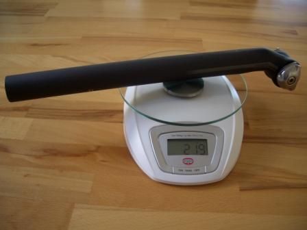

Was für eine Sattelstütze könnte ich den da noch einbauen??
MfG Daniel :daumen:
Hier noch ein paar Bilder, mit einem leichten übergewicht beim SLR!!

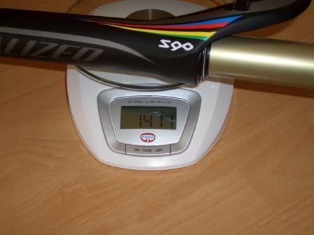

Hallo,
so hier hab ich noch die Federgabel S90 mit kürzerem Schaft, aber da geht nochmal was weg, also könnte ich noch genau auf 1400g kommen!!
MfG Daniel :daumen:

Rahmen und Gabel - 1A.
Aber die Stütze ist bleischwer, leichter wäre ne Thomson Masterpiece mit Ti-Kit. Dann liegste um 180g. Oder eben ne MCFK-Carbonstütze für 300 tacken, dann aber um 100 g.
Und mal ehrlich - so ein RahmenGabelSet und dann WCS Alu? Finde ich SCHRECKLICH. Da muss unbedingt was leichteres und schöneres her. F99, Duraflite Carbon oder als Lenker der Teuer-Fraktion nen AX-Lightness mit nur 80-90 g.
Außerdem - bitte ne Custom-Sattelklemme aus Carbon. Da gibts ja einige Spezialisten, die sowas mit 5-6 g herstellen können. Auch MCFK macht das.
