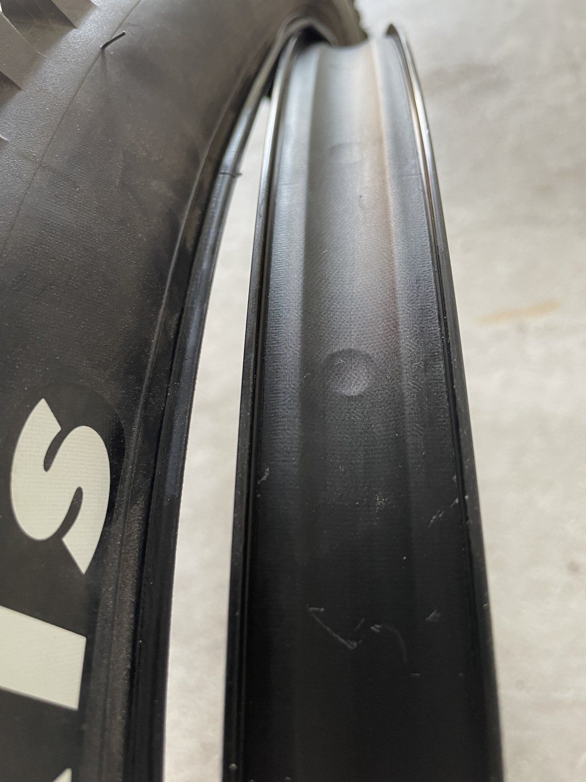

@Enduro_Berti Du hast auch die DT Swiss M502. Hast Du schon auf Tubeless umgerüstet?
Wollte ich heute machen, aber das Felgenband ist nicht TL-ready, oder?
Wie erkenne ich, ob das TL-ready ist?
Aufpumpen mit TL-Ventil und ohne Schlauch hat funktioniert, aber man hat direkt die Undichtigkeit gehört. Mir war so, als kommt das aus den Speichen-Bohrungen der Felge.
Ja, die sind unfassbarerweise NICHT Tubeless-ready. Bummer...
Die musste ich noch extra mit Felgenband versehen.
