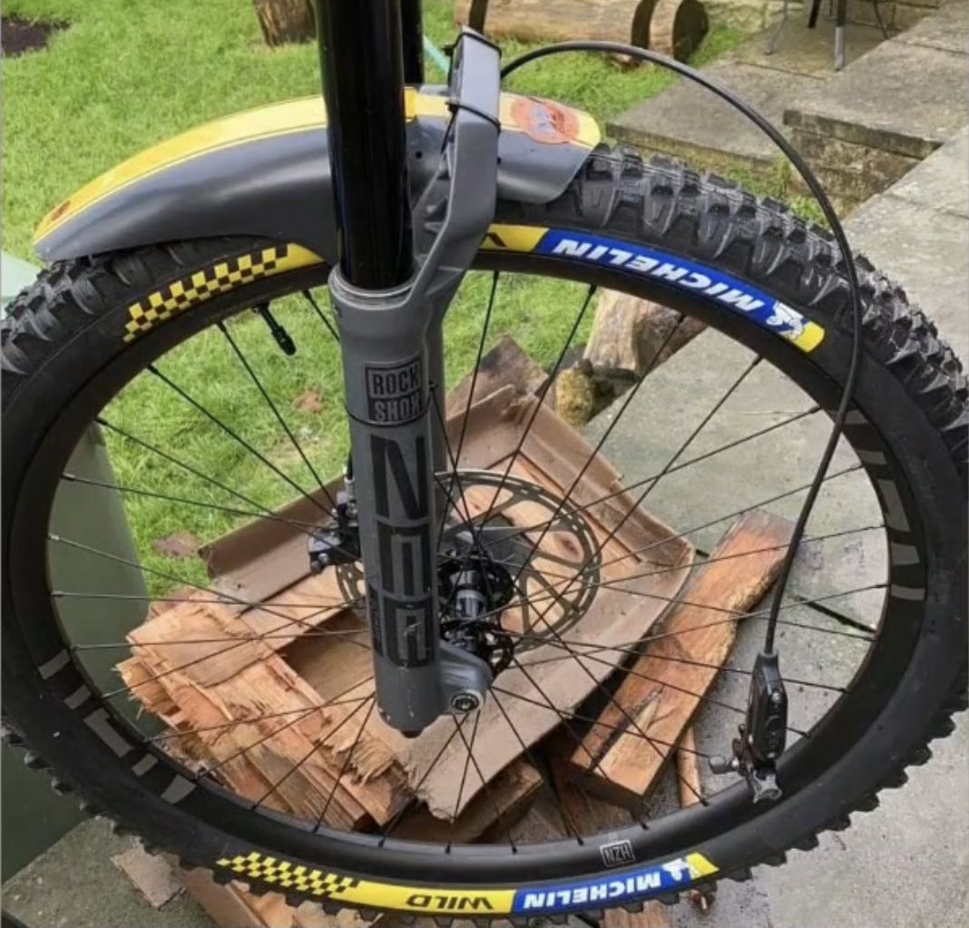

Juhu... der am2 scheint der dh34 bikepark mit aramid statt draht zu sein. So würde ich die gefundenen Fotos interpretieren. Ein Traum 👍
Also wenn mich meine (nichtvorhandenen) spanisch Kenntnisse gepaart mit dem großen Latinum nicht ganz irren lassen, ist der AM2 eine Mischung aus DH34 (Mittelstollen) und DH22 (Seitenstollen).
Für mich ggf. der optimale HR da er genau zwischen Wild AM und Wild Enduro (27,5 2.4) was das Gewicht angeht! Bin sehr gespannt!
