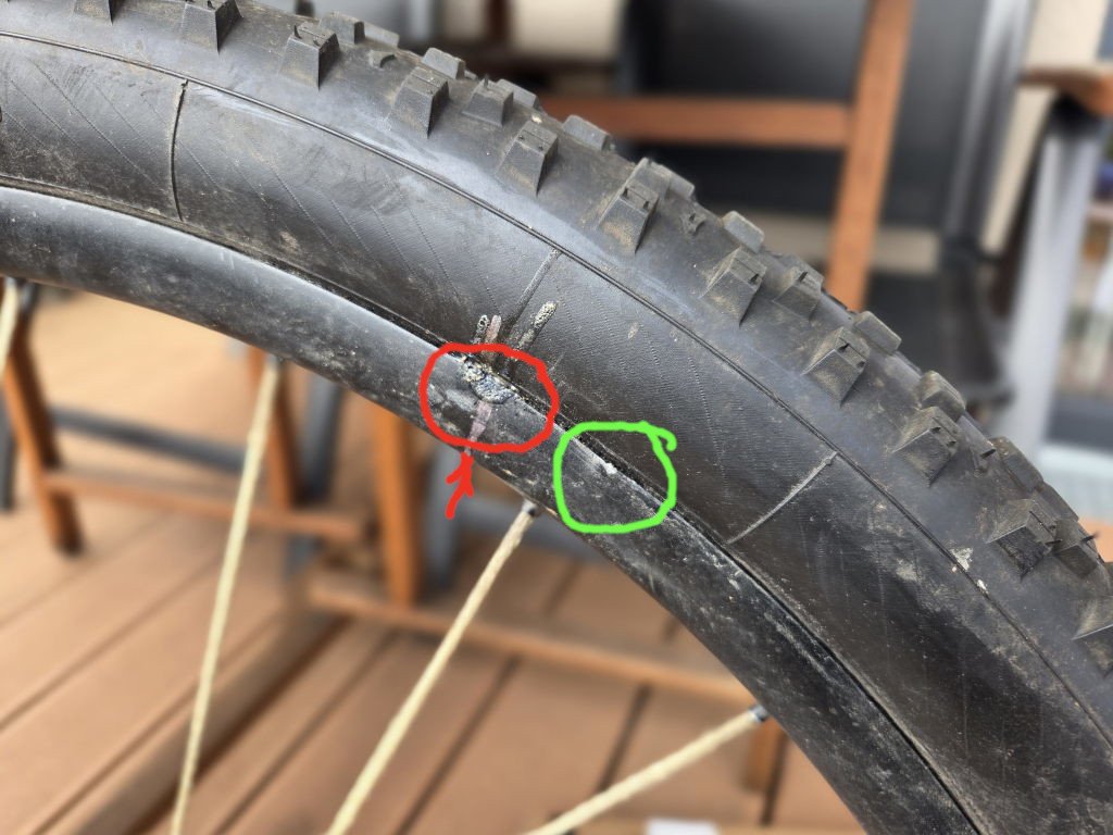

So, hat leider eine Weile gedauert bis ich wieder Zeit hatte das Thema weiter zu verfolgen.
Ich hab versucht das ganze auch nochmal bildtechnisch einzufangen, aber es ist nicht leicht. Es ist selbst ohne Kamera einigermaßen schwer zu erkennen.

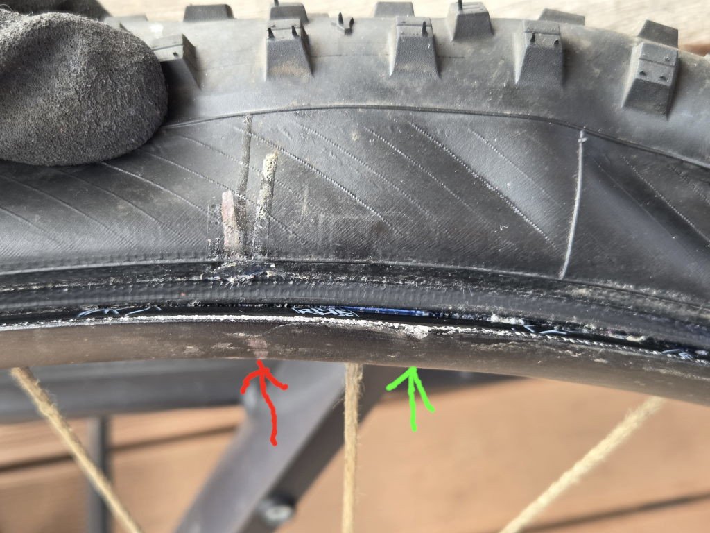

Rot eingekreist ist die Stelle, wo die TL Milch austritt. Ich hatte die Stelle schon mit einem Stift markiert und es ist tatsächlich immer exakt die gleiche Stelle an der Felge.
Grün eingekreist ist der Punkt an dem die Felge einen tatsächlich sichtbaren Schaden hat. Ich hab es in 3_profil.jpg nochmal skizziert: Aus der Sicht von oben sieht es einfach so aus als wäre an der grünen Stelle die Felge breit geschlagen worden, aber an der Innenwand selbst kann ich eigentlich nichts erkennen.

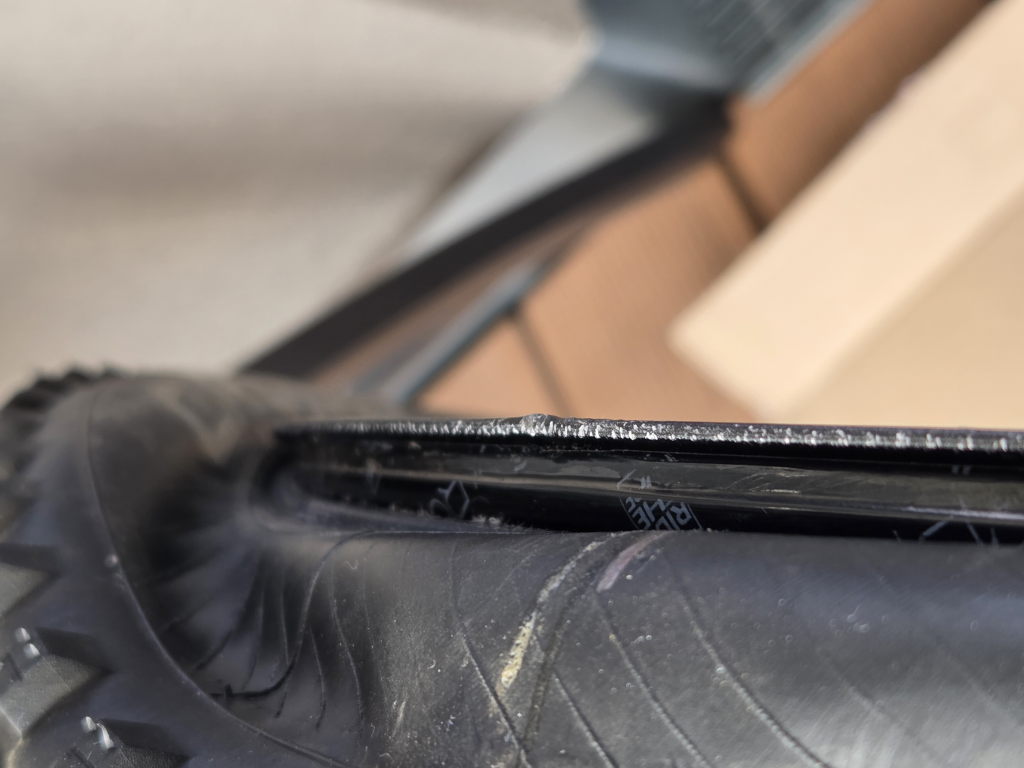

Ich hatte jetzt auch nochmal eine andere Dichtmilch getestet, mit dem Ergebnis dass ich vollgespritzt wurde, also irgendwie kommt da schon ein richtiger Durchzug zustande. Ich kann das aber zum Beispiel anhand von 2_mantel.jpg nicht so wirklich nachvollziehen welchen Weg die Dichtmilch bis zum Austritt nimmt.

Dir Felge kannst Du in die Tonne geben, ist hinüber. Da bist Du vorher bis zum impact länger mit sehr niedrigem bis gar keinem Luftdruck gefahren. Am besten ab und zu mal vor und auf der Fahrt mit dem Daumen den Luftdruck prüfen.
Was passiert, wenn der Reifen ein wenig auf der Felge gedreht wird? Also so, dass die Stelle, wo jetzt die Milch austritt nicht mehr bei Reifen und Felge übereinstimmt. Kommt dann Milch an der markierten Stelle der Felge raus oder an der Stelle vom Reifen?
Du meinst sicher wegen der „optisch rauen“ Oberfläche auf den Felgenhörnern? Kenne ich so von einigen Felgen, könnte daher normal sein. Ob die Newmen jetzt dazugehört kann ich nicht sagen…
Ne, ist nicht normal
Sieht für mich auch so aus
Evtl mit dem Brenner warm machen und leicht zurück biegen, aber nicht ganz. Die Legierungen sind sehr spröde und mögen das eigentlich nicht.
Evtl auch die Oberfläche mit Schleifpapier wieder etwas glätten.
Aber richtig gut wird das nicht mehr. Aber schwer von hier zu beurteilen
Hallo,
selbstverständlich wäre die Felge noch zu retten:
  • wie Felger schon vorgeschlagen hat: mit etwas Schleifpapier die Felge glätten könnte schon helfen. Ich habe so schon die ein oder andere Felge wieder dicht bekommen
  • ansonsten: Ghetto-Tubeless, denn damit umgehst Du das Problem mit der Unebenheit ein Stück weit
Die müsste tatsächlich so ab Werk ausgesehen haben. Ich kann dazu eventuell auch nochmal das Vorderrad ausbauen, aber da bin ich mir ziemlich sicher dass das von Anfang so war. Die Maserung ist ja auch wirklich sehr gleichmäßig wie man auf den Bildern ja schon vermuten kann.
Ich bin jetzt kein Profi, aber ich bin mir ziemlich sicher, dass ich das merken würde. Normalerweise sind ~1,5 bar drin, also bis auf direkt nach einem Impact bin ich sicher nicht auf der Felge rumgeeiert.
Tatsächlich immer an der gleichen Stelle von der Felge. Man sieht das bei 1_geschlossen.jpg auch schon ein bisschen angedeutet, dass da der Reifen oben ein bisschen weiter nach links gedreht wurde. Außerdem hatte ich wie gesagt vorher mit einem anderen Mantel an exakt der gleichen Stelle das gleiche Problem.
Interessant, ihr würdet da die Innenseite oder die Kante/Lauffläche abschleifen? Edit: Das heißt ihr geht davon aus, dass irgenwelche Mikroveränderungen an der Felge für das Fehlerbild ausreichen?
Ja, da gehe ich auch davon aus, dass es das Problem lösen würde. Wäre dann jetzt zumindest mal meine Übergangslösung.
Könnte es sein das das Felgenbett an der stelle etwas eingedrückt ist?
Das ist die eigentlich relevante stelle für einen dichten tubelessreifen da hier die reifenwullst mit spannung drauf sitzt.
Die seitenwand kann gerade sein, und trotzdem kann es undicht bleiben wenn das felgenbett entsprechend deformiert ist.
