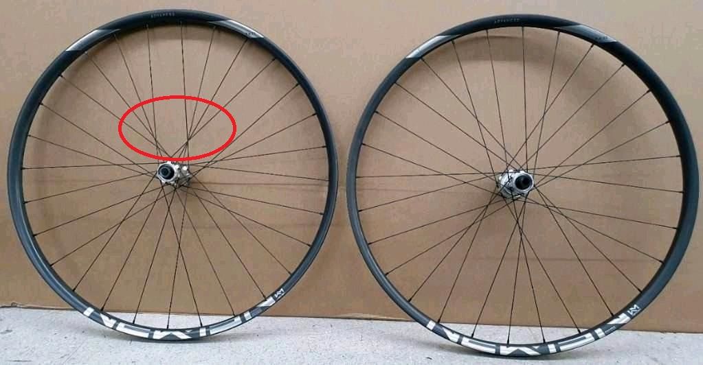

Hallo zusammen,
ich habe einen neu gespeichten Satz Newmen SL X A 25 angeboten bekommen.
Was mir aufgefallen ist, ist dass die Kreutzung ungleichmässig ist und sogar gemischt.
Ich kenn mich da nicht so gut aus, daher die Frage an die Profis:
Ist das normal? Falsch? speziell aber ohne Probleme fahrbar/Stabil für DC (DownContry)?
Muss ich mir sorgen machen, dass der Satz zusammenbricht, wenn ich den fahre?
Über kurzfristige Rückmeldungen würde ich mich freuen!
Vielen Dank schon mal!

Müsstest Du Dir mal in echt anschauen, könnte auch nur am Bildwinkel liegen. Aber das eine Seite eine einzige abweichende Kreuzung hat ist ist nicht üblich
2 Antworten. Zwei unterschiedliche^^...jo...
also original vom Hersteller gespeicht sehen die doch so aus. Siehst du den Unterschied @felixthewolf
Oder sieht das auf dem Foto nur komisch aus und es ist 1:1 wie die verlinkten Bilder unten?
Der LRS ist völlig norma, beidseitig 3fach gekreuzt eingespeicht.
Anders lassen es solche Straight-Pull-Naben gar nicht zu.
Gruss, Felix
