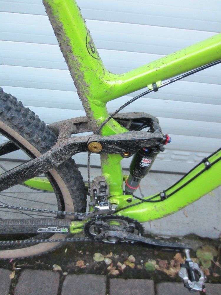

Ich war das Firmen OneTwenty ausführen. Nachdem ich vorgestern eine Menge Spaß hatte, aber mit dem Monarchen (200x51) nicht so recht warm wurde, habe ich mal den Evolver reingesteckt (200x56). Geht sich grade so aus, trotzdem bitte nicht nachmachen, sonst Garantieverlust!
Die resultierenden 130mm mit ordentlich Ölvolumen und einer gescheiten Dämpfung haben dem Bike die Krone aufgesetzt:) Super Federwegsausnutzung (ich habe die Progression schon zu 3/4 reingedreht) bei 1/3 LSC und 3 Klicks HSC. Kein Wippen trotz fehlender Plattform und phantastischer Grip am Hinterrad. Dazu die Spritzigkeit eines XC-Bikes und das Flugverhalten eines leichten Freeriders:love:
Nur die Gabel war völlig überfordert.
(Handycams sind oberkacke.)
Welche potenteren Alternativ Dämpfer passen denn ins OneTweny, ohne dass die Garantie flötten geht?
Ein beliebiger Dämpfer der in der Länge passt (200/50 bzw. 200/51). Der Monarch Plus passt, der Evolver passt, der neue Evolver vermutlich auch und wahrscheinlich alle Dämpfer ohne Piggy. Bei einem CCDB habe ich ernsthafte Zweifel. Fox kann ich schlecht einschätzen. Der bos Kirk sollte auch passen. Aber alles ohne Garantie.
Danke für die Antwort :) Der Cane Creek Double Barrel Inline passt aufgrund der Passform vermutlich nicht, oder? Ich meine, dass @hulster die Abmessungen bereits überprüft hat :/
Denke nicht. Der dicke Teil vom eher schlanken Evolver stößt schon fast ans Sattelrohr bei vollem Einfedern. Das wird durch den größeren hub zwar begünstigt, aber der DB ist so fett, dass das ein Problem sein dürfte.

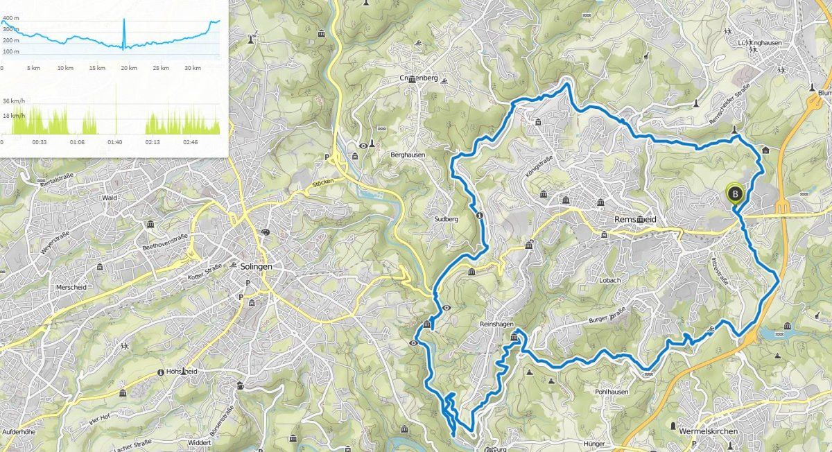

Biste dann mal nach Solingen runtergefahren?
Sah es schon immer.....Solingen haben wir nicht besucht...s. Route auf dem Bild
Der Peak bei km20 ist ein Fehler vom Smartphone in Verbindung mit der Komoot-App...
