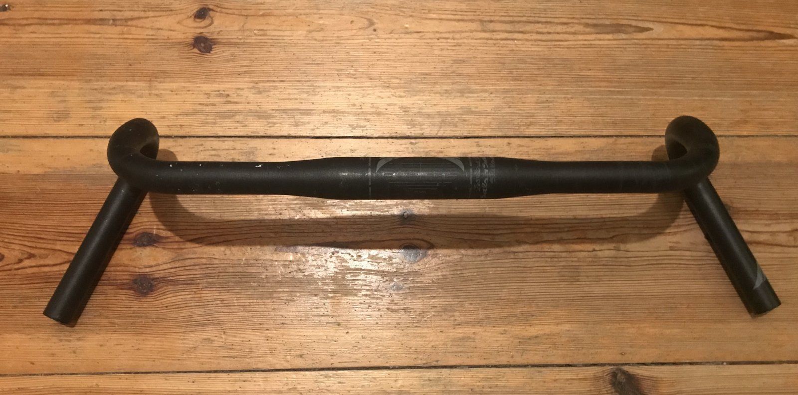

Flare am PNW sollte eigentlich (nominell und auf den Bildern) weniger extrem sein als an dem Ergotec. Zudem etwas runder gebogen und nicht so ein scharfer Knick am Übergang zu den Drops.
Hatte bis jetzt den Pro Discover plt in der Auswahl aber der pnw macht einen echt guten Eindruck

Zum Thema Lenker:

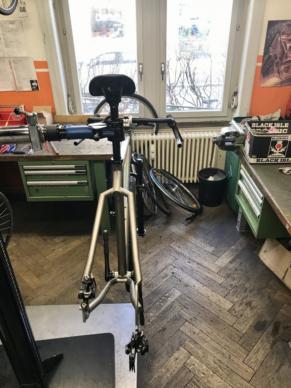

Vorsicht mit der Steuerrohrlänge.
Am normalen MTb-Rahmen wirds mit nem Rennbügel zu tief.
Aber es gibt auch hier Alternativen.
Vom Klassiker Nitto Moustache über diverse Mischformen bis zum On-One Snorky gibt es einiges, was einem plattgedrückten Krummbügel gleicht. Reach und Vorbaulänge beachten und schon klappts mit so einem flachen Rennbügel auch am MTb-Rahmen.
Falls Du mit dem Gedanken spielst, das aufgebaute Rad mit einem konventionellen Rennbügel fahren zu wollen, warum hast Du dann für den Flachlenker einen so kurzen Vorbau montiert?

Auch musst du sehen, dass ich den Mtb-Rahmen nicht mit einer Standard-Crossergabel mit 40cm Einbauhöhe aufbauen werde, sondern mit einer 29er Mountainbike-Starrgabel mit 47cm Einbauhöhe. Das, was die Steuerrohrlänge kürzer ist, wird durch die Einbaulänge der Starrgabel überkompensiert. Da ich nunmal sowieso nicht besonders groß bin, und zusätzlich auch noch hohen Stack hasse und im Sitzen ebenfalls gerne eine Sattelüberhöhung habe, muss ich auch hier eher schon aufpassen, dass es nicht zu hoch wird! Eine sehr lange Starrgabel wie z.B. in dem On-One Monstercrosser, würde mir schon Probleme in die "zu hoch" Richtung bereiten.
Der Stack sollte auch mit normalen Rennbügel passen, das habe ich bei der Auswahl der Gabel bereits ausgerechnet und berücksichtigt
Bei solchen Lenkern wie dem Nitto Moustache geht's mir so wie @der alte ron
Schon beim Drandenken fuchtbar Mit solchen extremen Kröpfungen nach hinten können meine Handgelenke und Ellbogen überhaupt nichts anfangen, da müsste ich mir die Handgelenke an 10 Stellen brechen, damit meine Ellbogen nicht in der Magengrube stecken. Ich finde schon an Mountainbike Flatbars die angeblich ergonomischen 12° Lenker furchtbar, und sogar die 8° Lenker dreh ich immer so weit nach vorne, dass vom Backsweep quasi nichts mehr übrig bleibt.
Ich werde einen ganz normalen Dropbar verwenden. Der darf gerne weniger Drop und weniger Reach haben als Rennrad-Dropbars, aber trotzdem lieber eher "normal" bezüglich der Form, also auch nicht zu extrem viel Flare. Was aus dem extremen Flare Bereich hatte ich schonmal probiert und fand es nicht gut. Nur etwas breiter als Standard möchte ich. Der PNW Coast wird es wohl erstmal werden, bis jemand einen schönen breiten Rennbügel aus Carbon auf den Markt bringt. Der Ergotec von oben wird voraussichtlich nicht lange bleiben, das weiß ich jetzt schon (...demnächst in meinem Bikemarkt... )

Worauf ich mit dem Moustache hinaus wollte ist das Ding mit der Lenkerhöhe und Griffweite.
Der wäre mangels Breite eh ungeeignet offroad, schlielich ist das ein uralter Entwurf für die Straße.
Die wenigsten MTB-Rahmen bieten ein langes Steuerrohr, also gibts Spacerorgien oder sautiefe Griffpositionen in den Drops.
Ich erhoffe mir da noch etwas Innovation, sicher kann man auch mit flachen Rennbügeln ausreichend angenehme Griffpositionen hinbekommen.
Den Snorky hab ich mal probeweise verbaut, das dann aber mangels Einsatzzweck verworfen.

Dann versteh ich dein Problem mit dem Stack nicht. Außer du willst aus optischen Gründen unbedingt eine Gabel mit 40cm Einbaumaß fahren, damit der Reifen oben nicht so viel Luft hat. Hast du dir die Stack-Werte in der Geotabelle weiter vorne mal angeschaut? Mein VPace Aufbau mit 47cm 29er Gabel landet ziemlich genau beim gleichen Stack wie das Evil Chamois. Beide Größe S. Und wenn ich Bock hätte könnte ich mir sogar noch Spacerorgien ohne Ende gönnen, ohne dass der Reach zu kurz würde.
Mit Größe M hast du doch noch längere Steuerrohre, sowohl bei Mtb als auch bei echten Gravel-Rahmen. Zumal du dank kleinerer Schrittlänge eh viel weniger Sattelüberhöhung haben solltest.
Ich verstehe einfach nicht, wie Du den derzeitigen Aufbau mit einem Krummbügel ebenso fahren kannst/möchtest.
Der Krummbügel plus Bremsschalthebel bauen mindestens 10cm weiter nach vorn.
Die Griffposition in den Drops ist deutlich tiefer.
Ist die derzeitige Sitzposition gestaucht?
Ich hab an keinem Rad eine Sattelüberhöhung, hatte ich auch nie. Auf Sattelhöhe war immer gut.
Würde für ein Geländerad mit Krummbügel in den Drops als wichtigste Position nicht anders vorgehen bzw. nur wenige cm runter gehen.
Vor allem aber würde ich dort eine bequeme Länge haben wollen und nicht eine Streckbank.
Aber das ist nur meine Meinung.
