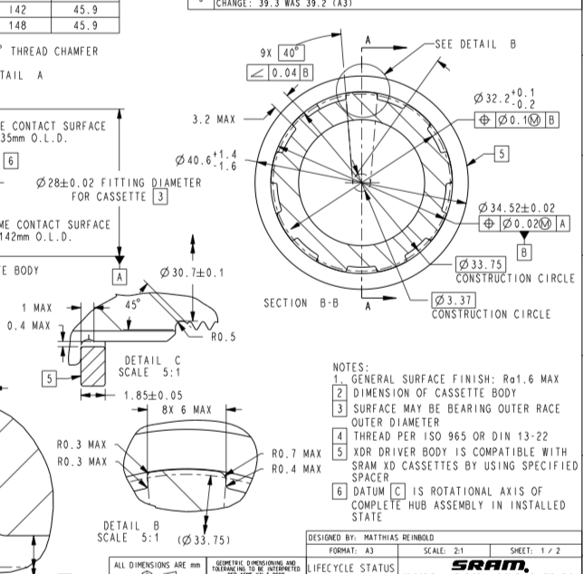

Btw, ich hab gerade mal nach einer technischen Zeichnung vom XD Freilaufstandard gesucht.
In der Tat hat sich ZTTO bei der Aufnahme an der Kassette wohl an den von Sram rausgegebenen Standard gehalten. Superstar ist es, die es falsch machen!
Wozu eine am Stück fest zusammenhängende Kassette eine asymmetrische Aufnahme haben soll erschießt sich mir zwar logisch nicht so ganz (und Sram machen ihre eigenen Kassetten ja auch symmetrisch), aber der technische Standard sieht ganz klar die asymmetrische Verzahnung vor:
https://www.xddriverbody.com/90-2415-181-000_C7_RELEASED.pdfhttps://www.xddriverbody.com/90-2415-189-000_B3.pdf

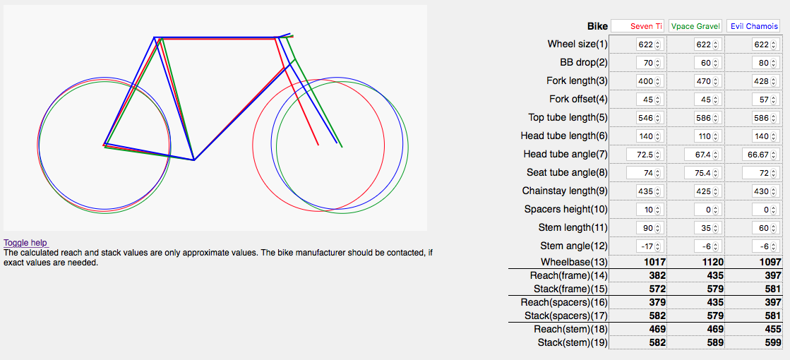

Unten hab ich mal meinen derzeitigen Gravelcrosser (links), das VPace Projekt (mitte), und das Evil Chamois (rechts) in einen Georechner eingetragen:
(btw hab ich mittlerweile das Geo-Kärtchen von Seven wiedergefunden: der Lenkwinkel ist tatsächlich 72,5° ...weia, was hab ich mir damals nur dabei gedacht o_O ?‍♀️)
Wenn ich mir diesen interessanten Vergleich nochmal anschaue, denke ich immer noch, hätte das Seven den heute bei Gravelbikes üblichen Lenkwinkel von 70° mit 50mm Offset gehabt (vielleicht 69°, um Toe-Overlap sicher zu vermeiden), wäre diese ganze Diskussion wohl nie in Gang gekommen, auch wenn dies eine "konservative" Geometrie ist, es hätte wahrscheinlich einfach funktioniert. Das eine 50mm Gabel an 72.5° nicht wie gewünscht funktioniert, ist eigentlich auch klar.
Die Geo vom Evil Chamois verstehe ich immer noch nicht - wozu der flache Lenkwinkel in Verbindung mit sehr grossem Offset? Und flacher Sitzwinkel? Hat doch nicht mal was mit "Newschool" MTB-Geo zu tun, eher klassische Hollandrad-Geo?
Bin wirklich gespannt auf das Ergebnis Deiner Experimente! Erscheint mir auf jeden Fall sinnvoller als das Evil.
Über irgendwas mit um die 69° LW und nur etwas kürzerem Vorbau/längerem OR hab ich ja auch nachgedacht, das würde rechnerisch funktionieren mit meiner bevorzugten Cleat-Position ohne Toe-Overlap. Hätte ich da was gefunden was mir wirklich gut gefallen hätte bevor mir das Black Friday Angebot mit dem VPace dazwischen kam, wäre es sowas vielleicht auch geworden.
Vor über 10 Jahren als ich das Seven angeschafft habe, und die Gattung "Stollenreifenrad mit Dropbar" nur von Cyclocrossern besetzt war, war da nix mit 70 oder weniger Grad Lenkwinkel. Die wollten mir im ersten Geovorschlag einen noch viel steileren LW verpassen, weiß ich noch recht genau, weil's da noch große Diskussionen zwischen Händler/Seven und mir gab, dass das eine dämliche Idee wäre den Lenkwinkel wenigstens so "flach" wie an meinem damaligen Rennrad zu machen weil das ja dann garnicht mehr wendig genug wäre. Und ich hatte einfach viel zu wenig Erfahrung im Gelände um es besser zu wissen (damals bin ich noch nicht mal Mtb gefahren, das Seven war als Rennrad gedacht mit dem man auch mal in den Wald abbiegen und bei Dreckwetter sicherer fahren kann). Daher ... hätte, hätte, Fahrradkette. Aber wo bliebe denn da der Spaß, wenn man nicht immer mal was Neues probieren könnte :D
