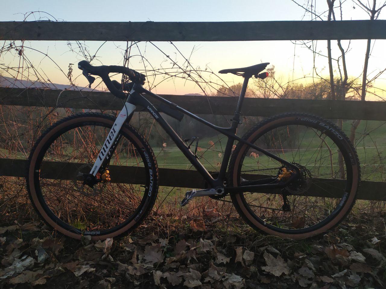

Na gut, dann zeig ich halt auch mal :o
STIs habe ich erst mal von meinem Mann bekommen. Er wollte die Ultegra Hydros sowieso haben, nun haben wir sie kurzerhand sofort besorgt, und ich darf sie erst mal fahren bis meine GRX wieder da sind. Kam heute Nachmittag, 2h später war's fertig :dope:
Weil der Umwerfer-STI nicht genug Zug einholt um eine Schnippistütze damit zu bedienen, musste halt noch ein Universal-Remotehebel neben den Vorbau inclusive unschönem Kabelsalat. Am Antrieb hab ich nun vorerst eine 10-42er Sram Kassette dran, die ZTTO wird zurückgeschickt. Die Kurbel wird ggf noch gegen eine Sram Carbon ebenfalls aus dem Bestand getauscht, brauch aber noch ein Innenlager. Die Klickies mussten direkt wieder runter, weil die knubbeligen Plastikstollen an meinen Klickwinterschuhen sich mit den Standflächen an den Mallets beißen. Mit dem Lenkerband hab ich mir auch keine Mühe gegeben, weil das ja sowieso nochmal abgewickelt werden muss :rolleyes:
Nun zum interessanteren Teil: wie fährt es sich?
Für mich: super :love: So hatte ich mir das vorgestellt. Reach und Stack gut getroffen, da ist keinerlei Nacharbeit fällig.
Bezüglich des Lenkverhaltens kann ich mir vorstellen, dass jemand, der vom Rennrad kommt, überhaupt nicht damit zurecht käme. Ich glaube man muss schon Mountainbiker sein und moderne Mountainbike-Geometrien kennen und mögen, um sich auf so einer Geometrie zurecht zu finden. Es fährt sich überhaupt nicht wie eine normale Crosser-Geometrie. Den relativ flachen Lenkwinkel und kurzen Vorbau merkt man. Es läuft super stabil geradeaus, möchte aber in Kurven definitiv mehr Nachdruck und lieber gekippt als gelenkt werden. Es ist dadurch für mich nicht weniger wendig, nur halt komplett anders als vorher. Da ich von Dropbar-Rädern bislang auch die klassische Geometrie gewohnt bin, und sobald ich einen Dropbar in der Hand habe, irgendwie erwarte, dass es sich so klassisch fährt, war ich auf dem ersten km etwas verwirrt. Was ist denn das, was tut das, was soll das? :lol: Sobald dann auch die Reflexe kapiert hatten, dass das eine Mountainbike-Geometrie ist, und dass man das eben fahren muss wie man ein Mountainbike fährt, war dann alles in Butter :D
Da mein Mann der Meinung war, dass ich die vermeintlichen Nachteile von diesen komischen Rad sofort voll zu spüren bekommen soll, sind wir auch recht viel Straße gefahren inclusive einer Schuss-Abfahrt. Leider gab's keine Nachteile. Außer dass der Lenker wirklich das Gegenteil von Aero ist, würde ich sagen, voll straßentauglich. Selbst die sehr noppigen Reifen laufen erstaunlich gut und lassen sich schön in die Kurve drücken, viel besser als die doofen Nanos. Und auf tief zerfahrenen Schlammpisten sind sie eine Klasse für sich, so viel Grip hatte ich noch nie mit dem Gravel :D
Im Wiegetritt schaffe ich es nicht, mit den Oberschenkeln oder Knien den Lenker zu berühren, nicht mal während ich fast schon vorne über den Lenker kippe :ka:
Die Mischbremse aus Cura2 und Shimano Hydros funktioniert sehr gut. Der Ausgleichsbehälter ist nur minimal zu klein. Probe mit einer 1mm dünnen Scheibe und auf die Trägerplatte runtergefahrenen Fremdbelägen ergab, dass der Druckpunkt in der Kombination matschig wird und zum Lenker wandert, also AGB ist leer. Wenn man alles wirklich so tot fahren möchte, sollte man also vielleicht mal nachfüllen, und anschließend nicht vergessen, vor dem Kolben zurückstellen wieder Flüssigkeit abzulassen. Ansonsten erwarte ich keine Probleme. Leerweg ist ansprechend gering, und die Bremse tut schon fast erschreckend giftig auch mit keinerlei eingebremsten organischen Formula-Belägen, die laut Hörensagen wohl nicht der Hit sein sollen. Von einer mechanischen kommend muss man sich ganz schön konzentrieren, ich bin auch direkt mal auf dem Vorderrad gefahren, als ich geistesabwesend reingelangt habe wie mit meiner Spyre :lol:
Aaaber... der Lenker o_O
@a.nienie hat meinen vollen Respekt dafür, wenigstens eine brauchbare Griffposition mit dem Teil gefunden zu haben.
Ich hab es nach einer Stunde dran rumdrehen und einstellen nur geschafft... überhaupt keine brauchbare Griffposition zu finden. In den Drops ist es schimm, weil es einem die Handgelenke im 45° Winkel nach oben abknickt wenn man die Bremse greifen möchte. Am Oberlenker kann man nicht greifen weil dort der Lenker trotz der nominellen 48cm Breite schmaler ist als der 42er an meinem Rennrad. Kurz hinter den Hoods gegriffen (eigentlich meine Lieblingsposition zum Strecke machen) ist es am schlimmsten, da zieht es mir die Ellbogen in die Magengrube. Das einzige was halbwegs funktioniert ist, den Lenker einfach nicht zu berühren und voll auf den Hoods zu greifen, Shimano hat das ganz ergonomisch hingekriegt :lol: Puh, das Teil ist echt nicht meins!
Soweit würde ich sagen: Experiment geglückt. Bis auf die Unglücke mit den Anbauteilen, die halt beizeiten behoben werden müssen ;)

Gott sei Dank war's fürs Foto schon so dämmrig, dass man die Schlampereien mit dem Kabelsalat und am Lenkerband nicht so gut erkennt :D
So im Generellen gefällt es mir auch optisch sehr gut. Ich hatte ja schon das schlimmste befürchtet, mit einem Plus-Rahmen und schmalen Reifen. Aber da der Rahmen nicht so wirklich richtig "Plus" ist, und die Reifen nicht so wirklich richtig schmal, schaut's imo doch ganz stimmig aus. Kann für mich definitiv so bleiben.

Ganz nomal, standard. Man muss sich nicht mal so weit nach hinten lehnen um Kurven freihändig zu lenken, das Vorderad ist ja eh schon relativ weit weg.
Kann ich nicht feststellen. Im Wiegetritt ist es für mich wie jede andere normale Rad (aber ich fahr ja auch meine Mtbs mit den Vorbaulängen, daher bin ich das auch einfach gewohnt)
Vorbau ist ein 35er und kann auch (zumindest mit dem Lenker) so bleiben. Mit einem Lenker mit weniger Reach dann evtl ein 40er. Lenkwinkel sollte nach Georechner 67.4° und Sitzwinkel 75.4° sein, nachgemessen hab ich nicht wegen bringt mit Hausmitteln eh nichts, zu ungenau.
Zum Gelände kann ich was sagen, wenn ich mal ein paar mehr Trails gefahren bin. Bei der Probefahrt war nur eine einfache Trailabfahrt dabei, sonst Pisten und Straßen. Straße bolzen geht sehr gut, es läuft ja sowieso ultrastabil geradeaus dank des Lenkwinkels. In die Kurve legen war auch kein Problem.
Der Barzo ist ein 2.0er, ETRTO 52mm Breite, auf der I23 Felge nachgemessen 50mm an der breitesten Stelle bei 3 Bar "Setzdruck"
Das kann ja laut allen Ausführungen von Kollege @arno¹ gar nicht sein. :blah:
du meinst das fett markierte in deinem zitat?
beim begriff wendigkeit wurde ja festgestellt, dass der seitens der mtbiker ganz anders verstanden wird
was @scylla in dem nicht fett markierten teil beschreibt, ist für mich der inbegriff von nicht-wendigkeit ...
wenn ihr das dann trotzdem als "wendig" bezeichnet, kanns mir auch egal sein :)
die punkte die du nennst, super stabil geradeaus laufen, kurven mehr mit nachdruck und lieber kippen als lenken sind objektiv anzeichen eines auf geradeauslauf ausgerichteten rades, nicht eines wendigen rades
warum sagst du dann "wendig" dazu? hilf mir auf die sprünge :)
Weil es genauso gut* ums Eck geht wie die andere Geometrie, wenn man es etwas anders fährt.
(*für mich sogar besser, da es sich für mich dabei stabiler anfühlt)
Wenn man es allerdings handeln will wie eine klassische Crossergeometrie und aus Gewohnheit erwartet, dass es sich genauso anfühlen soll, dann ist es nicht wendig (a.k.a. ich komm gut damit ums Eck), sondern kipplig und störrisch. Das funktioniert aber auch andersrum: wenn ich mich jetzt auf mein Seven setze und es so fahre wie das Monster und dasselbe Verhalten von ihm erwarte, dann ist auch das nicht wendig (a.k.a. ich komm gut damit ums Eck), sondern hypernervös und instabil. Das ist, was ich mit der Gewohnheit meine.
ich kann mir vorstellen, das sich das insgesamt so für dich besser anfühlt
man kriegt aber ein auf geradeauslauf getrimmtes rad nicht besser ums eck, egal wie man fährt
der test ist im prinzip, eine wende zu machen (wendigkeit), dabei den wendekreis zu checken
mit kippelig hat das ja nichts zu tun oder geo
nenn es doch agil oder reagiert gut, aber nicht wendig :)

Wenn mir die Fuhre zu lang wird, dann heb ich einfach mein Hinterrad rum, dann hab ich einen Wendekreis von dem du auf deiner Crossergeo nur träumen kannst :aetsch:
am liebsten fahre ich mit dem langen beachracer, aber da muss ich nicht umsetzen :)
dein rad finde ich übrigens hübsch, die weiße gabel passt doch auch. nur mit der segelstange und den hebeln musst du noch was machen, oder?
danke :)
die stange verkauf ich einem segler als galionsfigur, vielleicht taugt sie ja dafür ?
wenn ich einen besseren krummbügel hab und die grx wieder da sind, wird die komplette steuerzentrale nochmal neu gemacht. dann hoffentlich auch mit einer ergonomischeren hebelposition.
fertig ist da insgesamt noch lange nix, der aktuelle zustand ist mehr so "schnell zusammengespaxt weil ich es nicht erwarten konnte endlich damit zu fahren".
