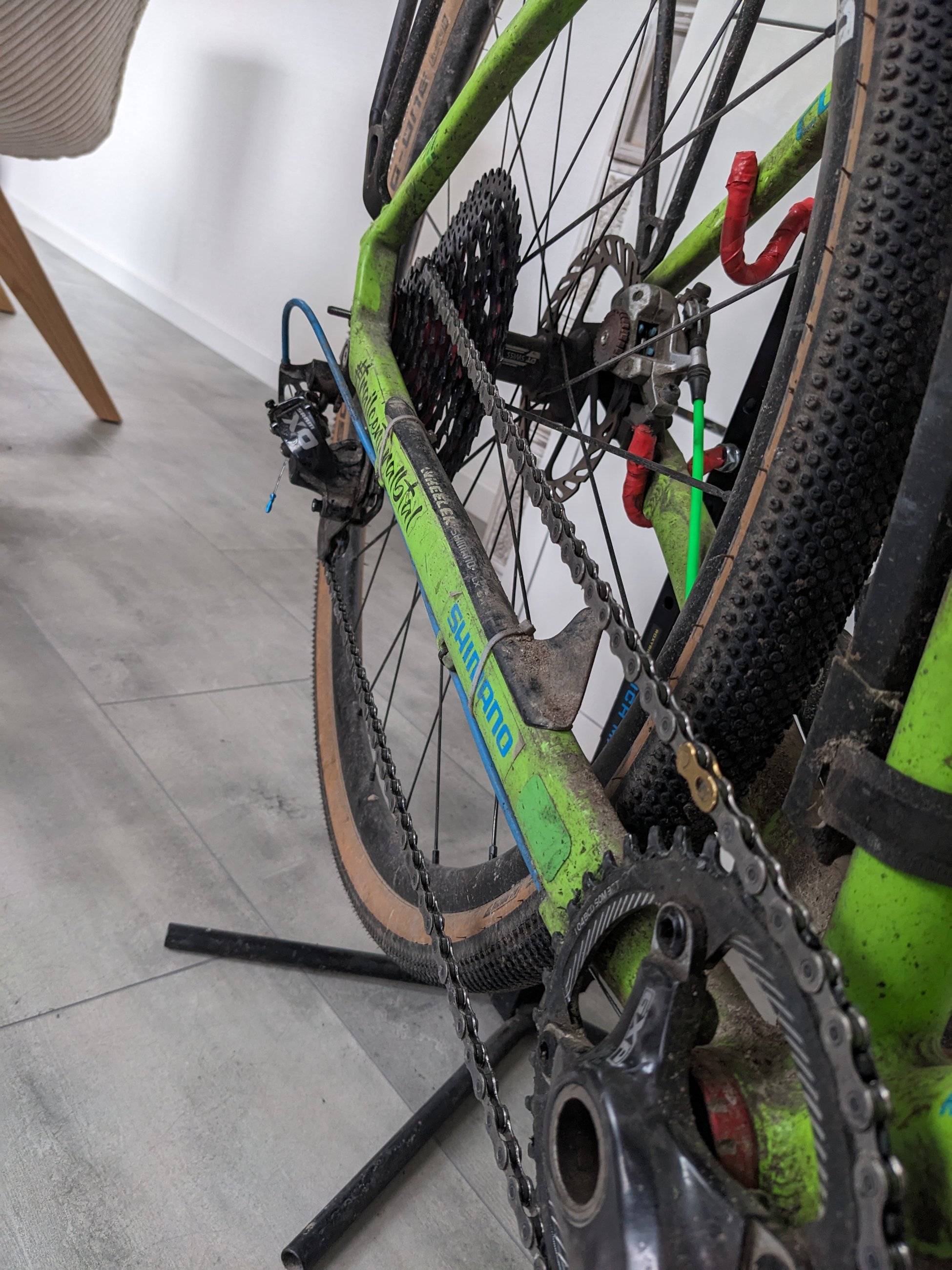

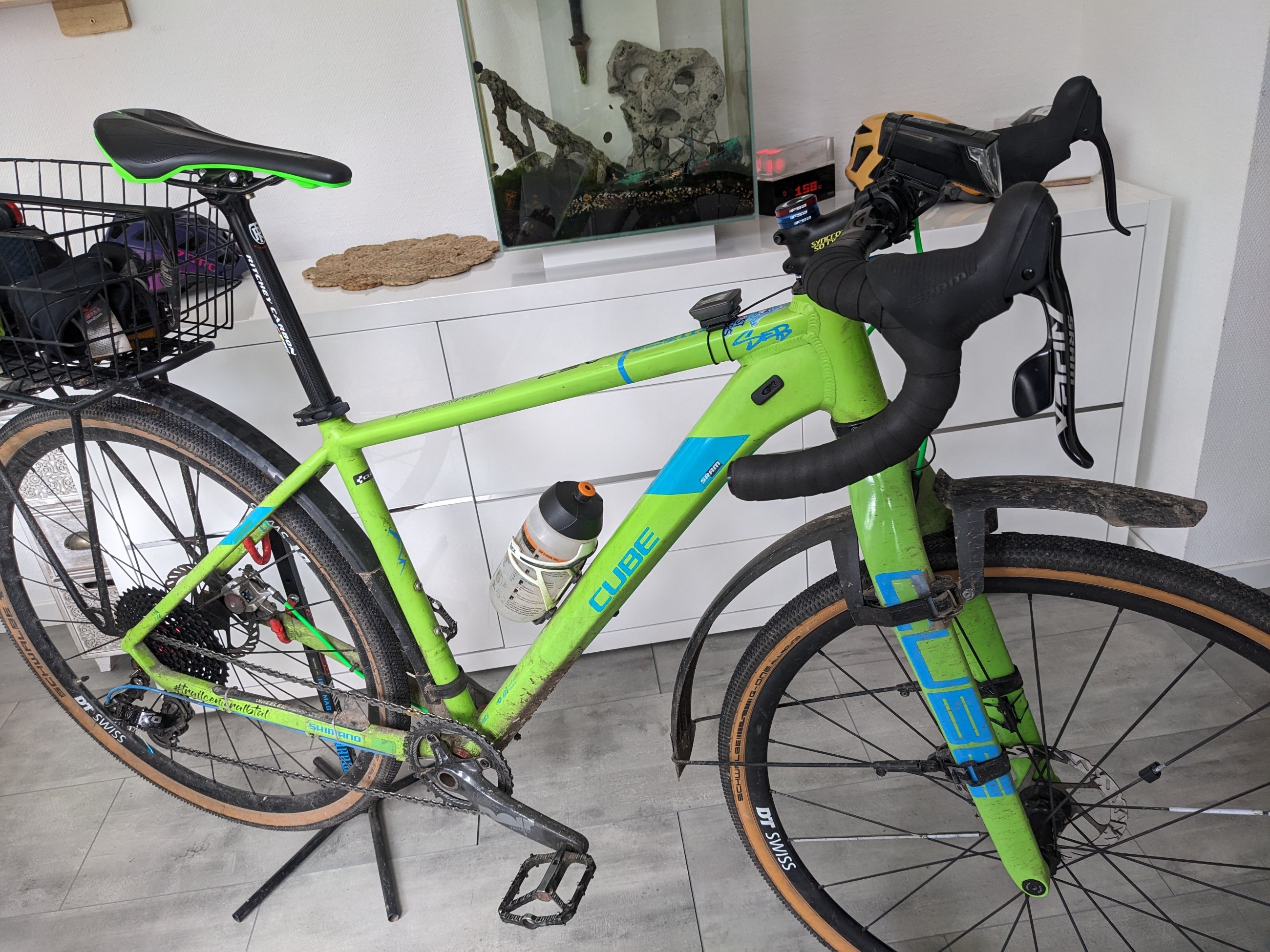

11 Fach Apex mit XO 10fach Schaltwerk.... Läuft 👍 Kassette mit 46t und 36er Kettenblatt
