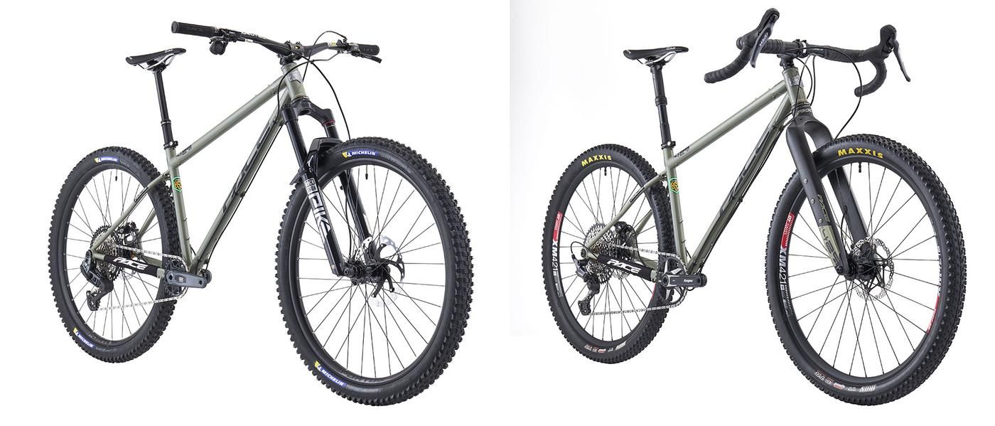

Naja ein Rad für alle die sich sonst ein CUBE Reaction geholt hätten und sich dann darüber ärgern das vorne kein festes Schutzblech gehtUnd dann guckt man sich das Sitzrohr an und der gute Eindruck ist kaputt. Was zur Hölle haben die sich dabei gedacht?
Vielleicht hatten die wirklich zu viele Rohrsätze übrigDas Flatbar Dingsi hat einen kürzeren Reach und Oberrohr als das Dropbar DingsiDarauf muss man auch erst mal kommen

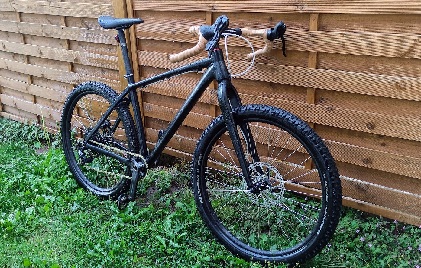

Was für eine Übersetzung hast du. Habe 42er Blatt mit 11-36 Kassette. Berge sind damit nicht wirklich spaßig zu radeln . Sehr , sehr cooles DesignTrekkingrad habsch auch - Schaltung funktioniert per Telekinese Anhang anzeigen 1742394![]()
So ging es mir auch als ich das erste mal das Breezer Radar gefahren binIn S ist der Stack für mich so naja, eher unbrauchbar bei 168cm Körpergröße - mit Federgabel sowie mit Starrgabel. Ok, es gibt so etwas wie den Flatforce.![]()
Habe ein 32t KB mit 11-46t Kassette, 9 Gänge. Das ist nicht sehr schnell, kann aber gut klettern. Die Gabel ist eine günstige Alu-Gabel für 29" LR von CNC-Bike, die ich mit 27,5x2.1 Reifen fahre.Was für eine Übersetzung hast du. Habe 42er Blatt mit 11-36 Kassette. Berge sind damit nicht wirklich spaßig zu radeln . Sehr , sehr cooles Designwas ist das denn für eine Gabe? Passt ja noch ziemlich viel an Gummi rein
Reach/Stack sind schon heftig - das gleicht der Flatforce auch nicht aus und bei einem Reach von knapp 440 in S möcht ich mir den Dropbar (falls es so ein Aufbau werden sollte) nicht mal vorstellen. Der Vorbau müsste wahrscheinlich erstmal erfunden werden...Sitzwinkel ist schon grenzwertig steil, wäre mir auch zu viel.In S ist der Stack für mich so naja, eher unbrauchbar bei 168cm Körpergröße - mit Federgabel sowie mit Starrgabel. Ok, es gibt so etwas wie den Flatforce.
Der Reach wäre mir bei Starrgabel und Dropbar wahrscheinlich auch etwas zu lang, auch wenn der Sitzwinkel angepasst wurde, damit man sich dann nicht wie auf einer Streckbank fühlt. Der wäre mir persönlich zu steil. Reach im Wiegetritt/Stehen sicher super, im Sitzen eher nicht, auch wenn der steile Sitzwinkel das eigene Sitzpolster nach vorn verlagert. Auch der Sattel könnte dann ggf. im Wiegetritt stören.
Wollen diejenigen, die hier gerne einen flacheren Sitzwinkel an einem Dropbarbike wünschen, auch diejenigen, die einen steilen Sitzwinkel am MTB möchten?Doofe Frage, nicht als Provokation oder Kritik an euren Meinungen gemeint, sondern weil ich es wirklich nicht verstehe und neugierig bin:
Warum wollen viele Leute (auch hier) anscheinend an einem Dropbar-Bike deutlich flachere Sitzwinkel als an Mountainbikes? 75-76° wird ja heute an Enduro-Bikes vielfach schon als "viel zu flach" kritisiert. Warum ist es plötzlich "viel zu steil", wenn vorne ein Dropbar statt ein Flatbar angeschraubt ist?
