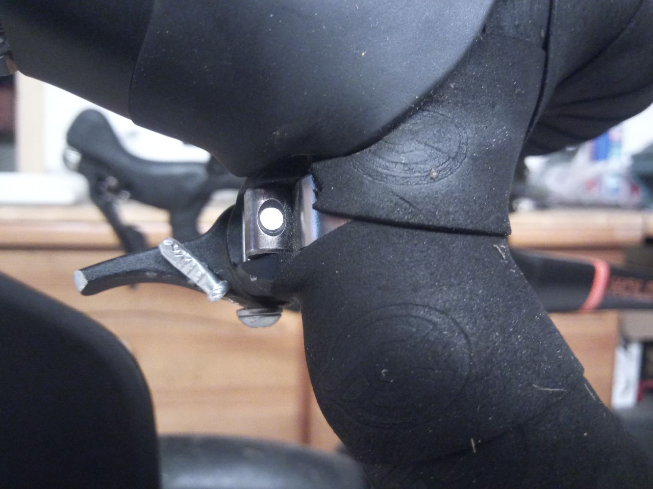

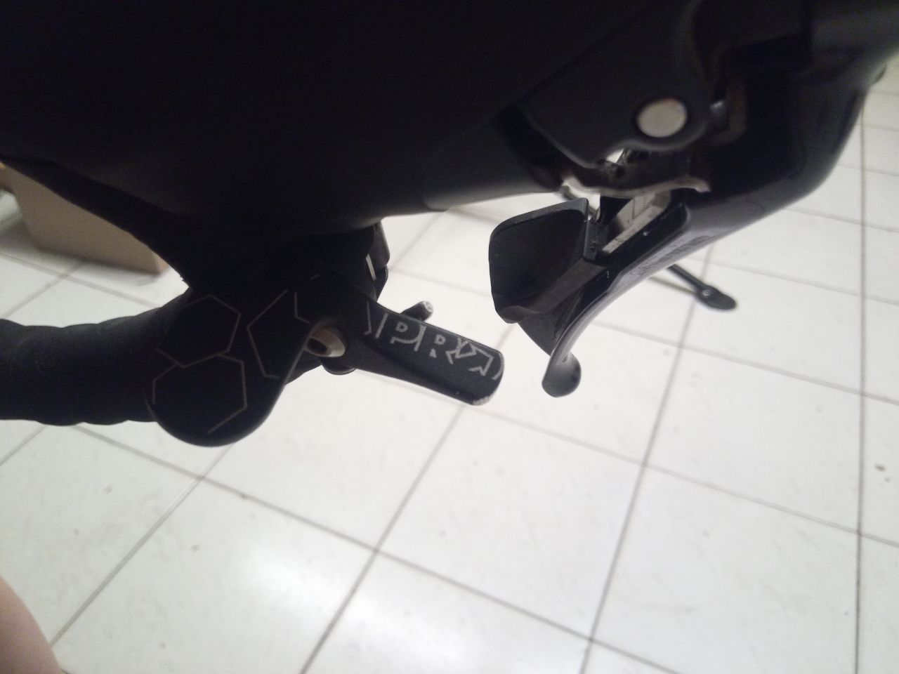

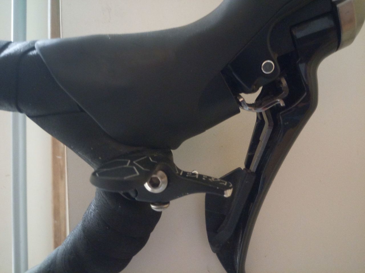

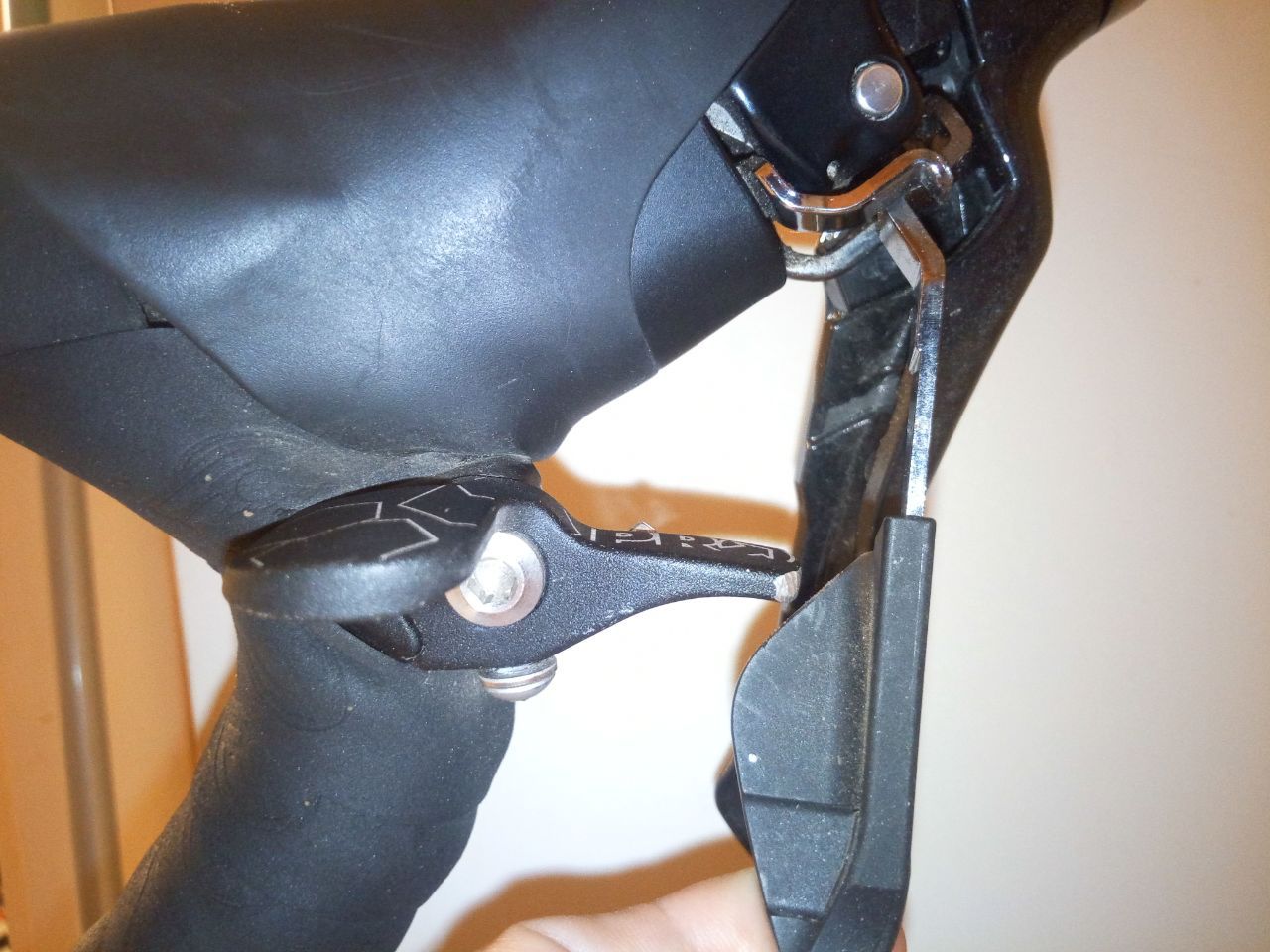

Die Dropper Post war auf der heutigen Runde ein Träumchen 🥰 Ohne wäre ich einiges sicher nicht gefahren, aus Angst den Fuß nicht rechtzeitig stabil auf den Boden zu bekommen.
Ohne Lenkerband längere Touren zu fahren, kann ich allerdings nicht empfehlen 🙈 Leider habe ich noch keine passende Einstellung für den Dropper Hebel gefunden. Aktuell kollidiere ich im Unterlenker mit dem Dropper-Hebel, das ist etwas unangenehm. Höher kann ich aber nicht mehr schalten, da der Dropper-Hebel dann mit dem STI kollidiert.
Gibt's noch nen anderen Trick, den ich grad übersehe? Dropper-Hebel kürzen geht nicht, da bleibt dann nix übrig 😅
Welchen Hebel hast du denn jetzt überhaupt gewählt, den Kindshock?
Den Pro Hebel hab ich komplett nach oben unter den STI geschoben, und am Ende mit der Feile noch 1-2mm gekürzt weil es sonst bei mir auch mit dem Schalthebel kollidiert wäre. Mein Pro ist jetzt auch ziemlich kurz (lang war er ja eh noch nie) aber das passt so, lässt sich immer noch ok bedienen, man gewöhnt sich an die Bedienkraft. Hauptsache er sitzt an der richtigen Stelle, so dass er gut erreichbar ist und nicht stört, das ist wichtiger.
Aber das ist natürlich bei jedem Hebel anders und hängt auch von den individuellen Griff-Vorlieben ab. Ich mach mal Bilder wie es bei mir ausschaut...
Edit: Bilder da. Sorry für die gruslige Handyqualität, ich hoffe man kann trotzdem genug erkennen.
Und das Lenkerband hat's auch hinter sich 🙄
Habe jetzt auch den Pro Hebel montiert. Allerdings greife ich die meisten Zeit in den Hoods, daher kann ich den Hebel nicht so hoch schieben, dann haben meine Finger keinen Platz mehr. 😅
Ich werd's mal noch mit reindrehen probieren, vielleicht finde ich damit eine passende Position und komme trotzdem noch vernünftig dran.
Hoods ist bei mir kein Problem. Zwei oder drei Finger passen zwischen Dropperhebel und Schalthebel, und die anderen Finger liegen oben auf dem Bremshebel.
