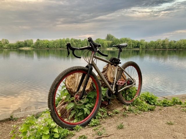

Und das ist jetzt das Sonder?
Das ist das Camino von Sonder.

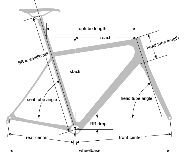

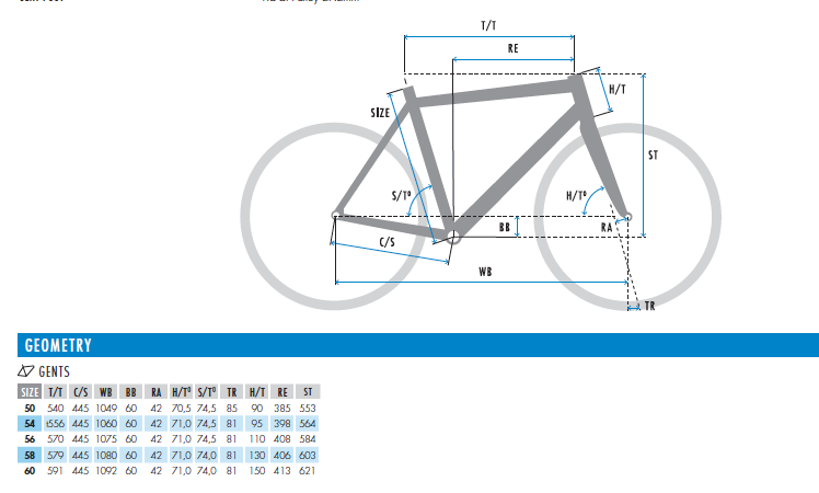

Dann kram ich mal meine Liste nochmal raus, mit der ich in das Projekt gestartet bin:

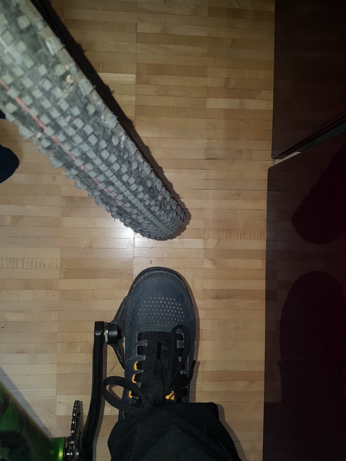

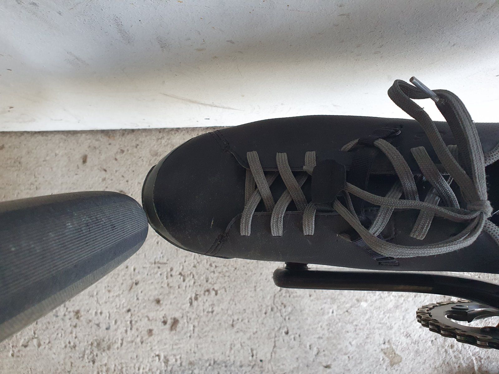

- 650b Reifen
- Tretlager Drop höchstens 65

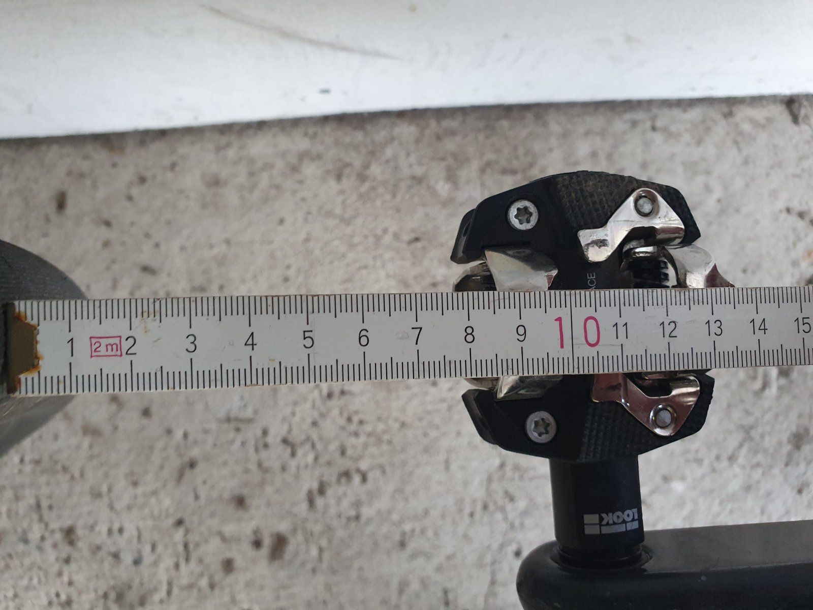

- Kein Toe Overlap
- vorn 180 mm Bremsscheibe
- absenkbare Stütze
- OR um 530 (oder länger wenn flacher LW?)
- SR um 460
- SW 74 oder grösser

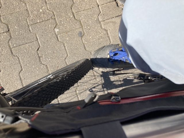

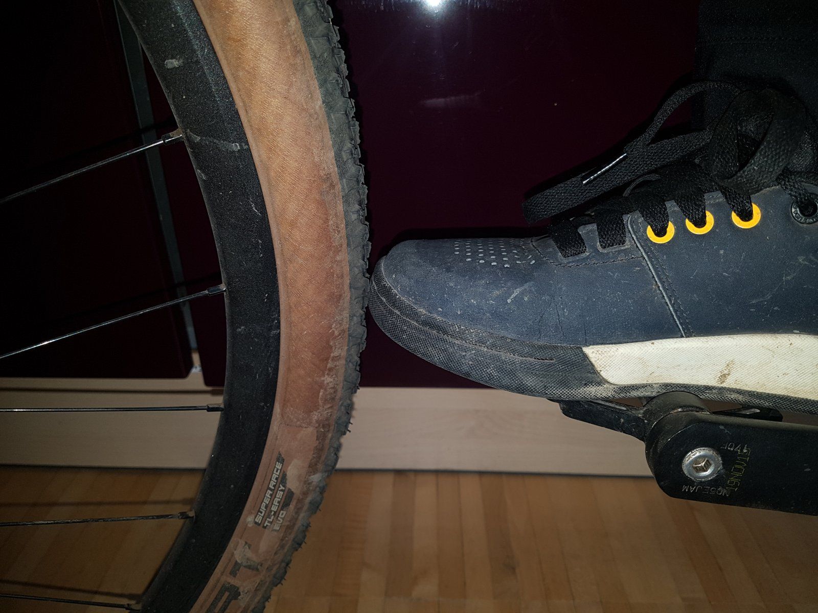

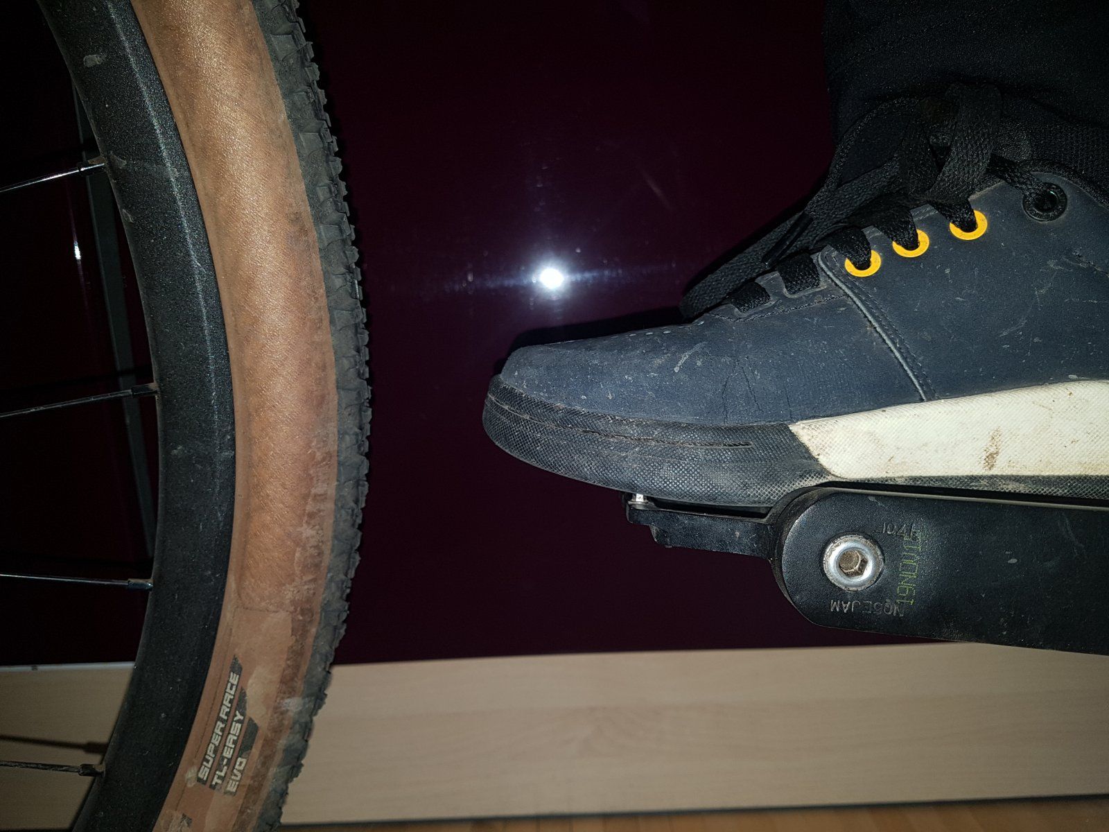

Ein Punkt - den ich aber vorher schon revidiert hatte - ist nicht erfüllt. Das Tretlager am Camino ist wie am Titus. Aber da ich ja jetzt breite 650er Schlappen und schmale 28er ohne Toe Overlap fahren kann, paßt mir das.

Ansonsten fährt sich das Rad sehr gut. Mit den dicken
Reifen und dem nun etwas breiteren Lenker kommt fast MTB Feeling auf. Ich hoffe es gibt gutes Wetter die nächsten Tage.
