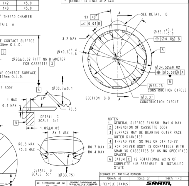

Btw, ich hab gerade mal nach einer technischen Zeichnung vom XD Freilaufstandard gesucht.
In der Tat hat sich ZTTO bei der Aufnahme an der Kassette wohl an den von Sram rausgegebenen Standard gehalten. Superstar ist es, die es falsch machen!
Wozu eine am Stück fest zusammenhängende Kassette eine asymmetrische Aufnahme haben soll erschießt sich mir zwar logisch nicht so ganz (und Sram machen ihre eigenen Kassetten ja auch symmetrisch), aber der technische Standard sieht ganz klar die asymmetrische Verzahnung vor:
https://www.xddriverbody.com/90-2415-181-000_C7_RELEASED.pdfhttps://www.xddriverbody.com/90-2415-189-000_B3.pdfAnhang anzeigen 975013
Nochmal kurzes Update hierzu:
Superstar hat laut eigener Auskunft für die kommenden Produktionsbatches der XD Freiläufe das Fräsprogramm umgestellt um mit den technischen Vorgaben von Sram konform zu gehen. Somit sollten potentielle Probleme mit bestimmten Kassetten, die die asymmetrische Verzahnung haben, für künftige Käufer behoben sein.
Meine beiden XD Freiläufe werden nachgearbeitet. Austausch gegen neue haben sie auch als Alternative angeboten.

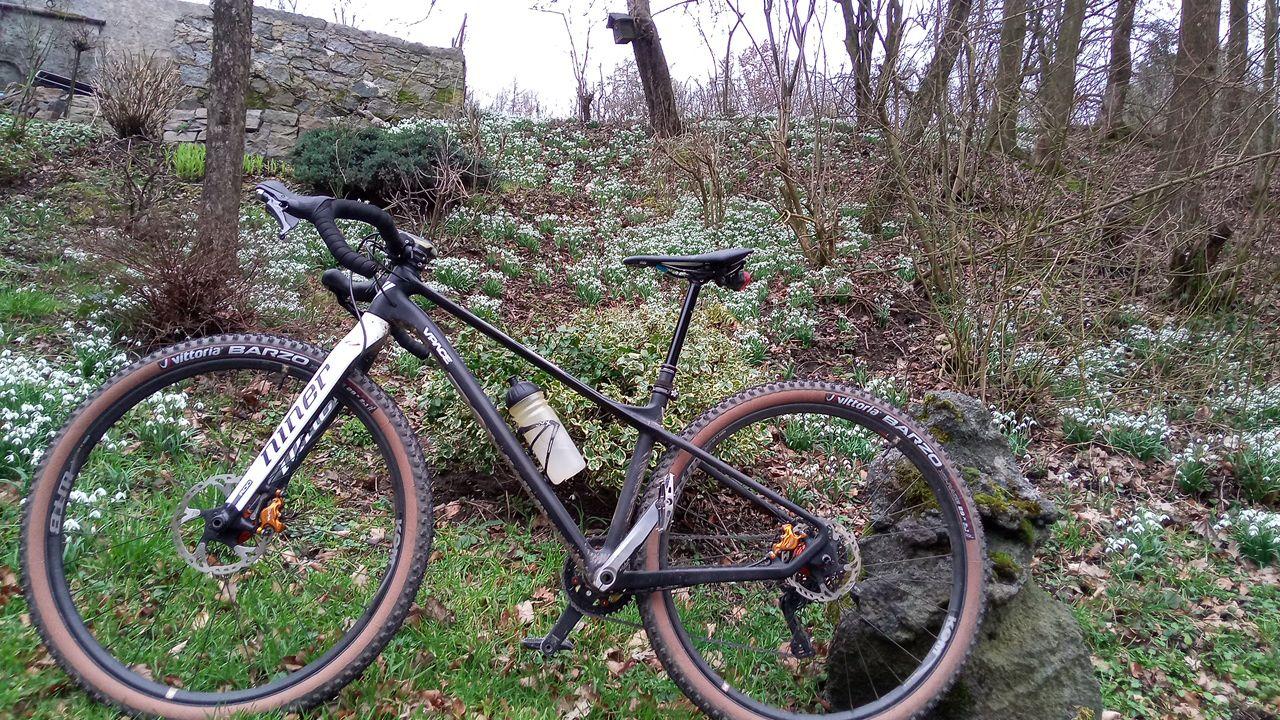

Heute mal eine etwas längere Tour mit fast nur Gelände.
Ich liebe dieses Rad :love: Wo ein normales Gravel schon an die Grenze kommt, fängt das gerade erst richtig an, Spaß zu machen. Eine richtige keine Trailrakete. Und dabei ist es trotzdem kein bisschen schlimm, die Streckenlänge und Geschwindigkeit von einem normalen Gravel mitzugehen.
Die Vittoria Reifen können echt was. Rollen super flott für das grobe Profil, haben dabei ziemlich viel Grip, und mit Kurvenlagen auf Asphalt haben sie trotz der "langen" Stollen auch keinerlei Problem.
Was hast Du für eine Reifenfreiheit hinten? Passen die 29*2.2" Barzo gut rein, oder schon sehr knapp?
Schönes Teil!
Der Rahmen ist eigentlich für 650b+ ausgelegt (so die Herstellerangabe, ich würde realistischer Weise das + eher wegnehmen). Die Reifen sind diese 29x2.1 Barzo: https://r2-bike.com/VITTORIA-Tire-Barzo-29-x-21-TL-Ready-Graphene-20-4C-black-transparent
Zu den Seiten ist noch gut Platz. Am knappsten ist es zum Sitzrohr, da ist nur noch ein Finger breit Luft. Zu dem Kabel der Remotestütze (das kommt hinten aus dem Sitzrohr raus) wird es auch nochmal knapp.
So wie es ist passt es noch gut. Etwas breitere Reifen könnten noch gehen, aber nur wenn man sie mit einer deutlich breiteren Felge verheiratet, damit sie mehr in die Breite und nicht in die Höhe gehen. Felgen hab ich die WTB i23.
Und wieder einmal echte Fotokunst abgeliefert . Weder Bike noch Schneeglöckchen richtig scharf , matschige Farben und doofer Blickwinkel - aber danke du hast es uns wenigstens mal gezeigt :daumen::D
Man merkt ihr seid noch in den Flitterwochen .
Hast du in der Konstellation schon mal versucht in einer , nicht altersschwachen , Rennradgruppe mitzufahren ?
:D
Sorry, mein Handy kann nix, und ich kann noch weniger. Da muss ich damit leben, und du halt nun auch ?‍♀️
Für Rennradeln hab ich mein Rennrad. Das Ergebnis so eines Versuchs kann ich mir leidlich denken. Wenn es anders wäre, dann würden die bei der Tour de France mit Mountainbikes fahren ;) Dazu ist da Rad aber auch nicht da.
