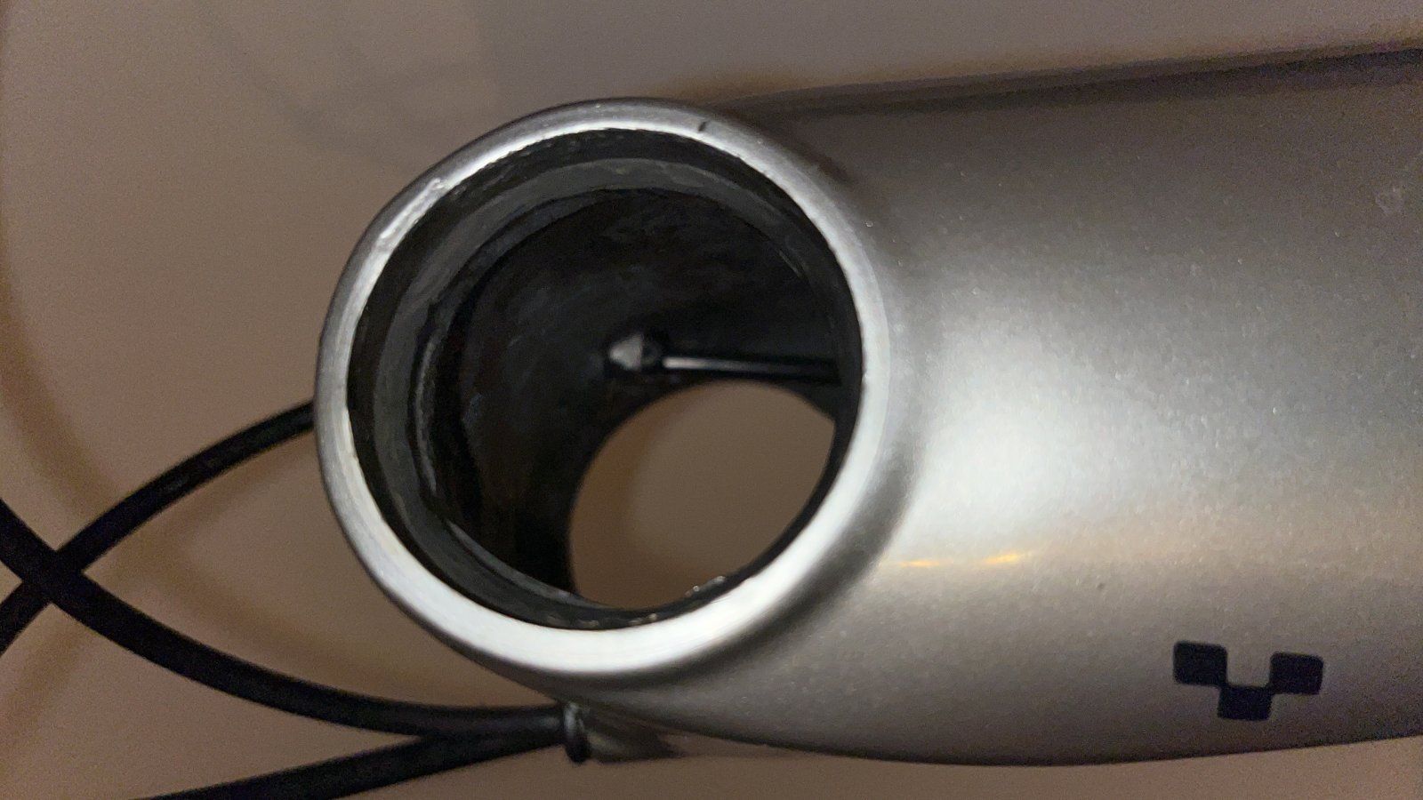

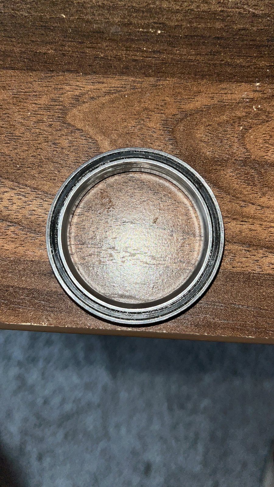

Hej, mal eine frage bezüglich der Montage an einen Carbon Rahmen.
Habe meine Federgabel demontiert und würde sie nach dem service gern wieder montieren.
Habe nun zwei Kugellager in der Hand, das eine was direkt untern Lenker von oben in den Rahmen kommt und das andere, welches über die Gabel von unten in den rahmen kommt.
Muss ich diese Kugellager bzw den gabelkonus mit montagepaste in den rahmen setzen oder kann man da sogar fett nehmen ? Oder garnichts ?

Hi @patbrg,
Carbon-Montagepaste hat vor allem den Sinn, den Reibwert zu erhöhen. Das macht bei Klemmungen (Sattelstütze, Lenker, usw.) Sinn. Durch die höhere Reibung kommt man mit weniger Anzugsmoment aus, das ist gerade bei Leichbauteilen von Vorteil.
Für den Steuersatz macht Carbon-Montagepaste aus meiner Sicht keinen Sinn, da würde ich eher Fett nehmen.
Auf jeden Fall eine gute Packung Fett, um eindringende Feuchtigkeit von den Lagerkörpern fern zu halten, und damit die Konusringe ihre Funktion sicher erfüllen können.
Okey, cool danke für die schnelle und unkomplizierte Antwort :)
Also setze ich jetzt beide Kugellager auf etwas Fett in den rahmen und montiere alles. Richtig?
