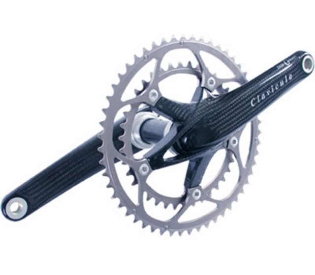

Schönes Rad Tobi. Jetzt noch eine schwarze Kurbel dran und es sieht gleich nochmal so gut aus. Wobei man dann auch gleich fragen müsste, gibt es überhaupt was anständiges zu vernünftigen Preisen in schwarz? Man hat ja schon so seine Erfahrungen mit Nichtjapanprodukten gemacht.
mfg,
Armin
Das mit schwarz hatte ich schon zu meinem Racer.
Bin eigentlich mit der schwarzen Truvative an meinem Hardtail sehr zufrieden, ne wirkliche sorglos Kurbel, die Kettelblätter und Innenlager halten länger als bei einer XT und sind günstiger.
Sieht aber halt mit den abgewetzten, jetzt silbrigen Flächen aus wie Sau. :(
