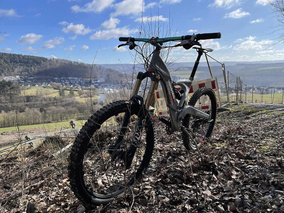

"Neues Ergebnis zu Ihrer Suche "mountain cycle""
-> ein 2005er San Andreas DNA
Trifft man nicht so häufig an, Gebote ab 1,- € - stand da unter 100,- & noch wenige Tage Laufzeit.
So geht es meistens los...
Hier ein Bild vom Verkäufer:
Rahmenfarbe: neu grau gepulvert, ohne Decals, na ja...
Teile: ganz brauchbar, farblich nicht ganz hübsch zusammengestellt - ich hab ja auch schon ein San Andreas mit orangenen Teilen, aber ein paar Besonderheiten (wie die Spinergy Spox Laufräder & eine Fox 36 Van mit Stahlfedern, Race Face, Avid Juicy Carbon, der seltene Doppelbrückenanschlag von Mountain Cycle, usw.).
Kurz gesagt: Auktion gewonnen, Bike in Bamberg abgeholt beim sehr netten Verkäufer
Und jetzt hängt es da:
Bestandsaufnahme:
- Rahmen in sehr gutem Zustand - Decals fehlen!
- Gabel Fox 36:
- beide Standrohre vorne und hinten mit größeren Stellen schon ohne Beschichtung. Die Gabel fährt ihrem Tod entgegen...
- einige Stellen von Anschlägen mit schwarzem Edding übermalt. Sie hatte auch schon ein Leben vor diesem Aufbau!?
- Kette viel zu kurz - das ließ sich schnell beheben
- 10-fach Schalthebel SLX bei 9-fach Kette, Kassette
Wer macht den sowas?
- Spinergy LRS läuft ganz passabel rund
- Sattelstütze abgesägt - muss eh ne absenkbare rein auf Dauer...
- das elox-orange ist bei allen Teilen stark voneinander abweichend:
- dunkel / hell - trifft z.T. direkt aufeinander (Vorbauklemmung -> Lenker: geht garnicht!!
- Der Hit: dazu ein goldender Hinterradschnellspanner von Hope?
- die roten Kabelbinder sind auch nichts für die Stylepolizei
Kurzfristige Maßnahmen:
- Sattelstütze & Sattel tauschen - vorrübergehend für die Probefahrten
- Vorbau getauscht in schwarz-only + Steuersatzcap schwarz
- orange-elox Hinterradschnellspanner anstatt gold
- Stück Kette eingenietet für fahrbare, wichtige Gänge bei 3-fach
Ideen zu Umbauten:
- elox-orange raus? Das habe ich schon hier und wäre echt ein Abklatsch - Aber welche Farbe??
- Längere Gabel rein mit 180mm -> Fox 36 VAN Cashima in 26" mit durchgehend 1 1/8" Steuerrohr -> wer will sowas loswerden??
- 200er Dämpfer rein anstatt dem 195er - ergibt dann volle 19cm Federweg hinten!
- Decals drauf - mache mich mal im www auf die Suche (Gil von retrodecals kann bestimmt helfen...)
Dann habe ich ein 26er Super-Enduro (wie es heute als 29er verkauft wird)
-> Was fällt euch sofort auf? Was habt ihr für Ideen für das Rad?
Bin schon gespannt...
Viele Grüße
6ix-pack
