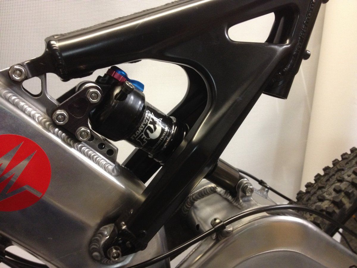

Heiliger Strohsack - Der Sitzdom passt! Hatte wohl kein Zielwasser intus :)
Leider erst gemerkt nachdem ich ein Loch gebohrt hatte, so eine Sch....

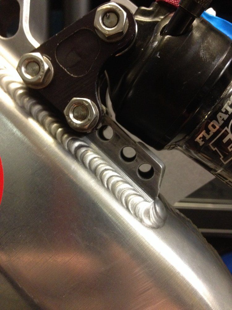

Anbei ein Bild der Dämpferaufnahme.
Wie sieht es denn mit dem Platz weiter oben aus? Das runde Rohr vs. die Verstellknöpfe des Dämpfers waren bei mir ja der Knackpunkt.
Letztendlich habe ich den blauen Hebel bearbeitet, sodass es passt.
Ist das auch so haarscharf oder bleibt da sogar Luft?
:confused:
Dann wäre ein solcher Dämpfer auch eine Option für mich...
Vielleicht müssen wir uns doch mal auf eine Vergleichsfahrt treffen!
PS: du könntest auch noch die beiden einzelnen Aufnahmen umdrehen dann käme der Dämpfer auch noch weiter hinten, siehe Unterschied bei mir und bei dir.

An alle Bastler: Fox CTD mit extra großer Kammer eingepasst. Jetzt muss er nur noch dicht halten. Druck >13 Bar! Ob das auf Dauer hält bleibt abzuwarten.
