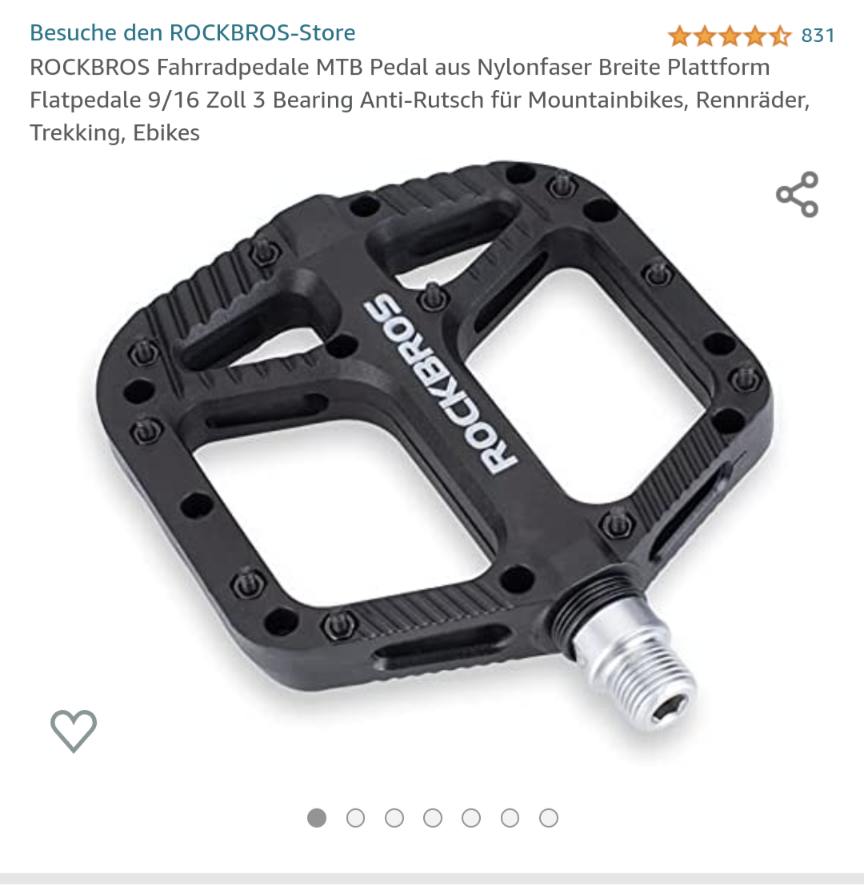

Die habe ich verlinkt. Chester sehen doch komplett anders aus...
Und 10 pins sind sicher nicht zuwenig.
Bin beide gefahren die oneup und die Nachbauten von Rockbros, am Fuß völlig gleich (gut!)
Funfact: oneup nach 6 Monaten Lagerschaden,kaputt.
Rockbros läuft über ein Jahr, bissl Spiel, sonst stabil 👌

die sehen doch aus wie die oneup comp pedale?! Die oneup kann ich auf jeden fall empfehlen. Schön viel fläche, pins top.

Lese ich das richtig, dass ich für den Einstieg dann nicht 50 EUR+ für Pedale ausgeben muss und es die günstigeren (z.B. die verlinkten Rockbros) auch tun?
Nylonpedale ob Kopien oder Original kosten immer unter 50€ ca. - achte auf die Größe und Anzahl Pins.
Man kann selbst noch ein paar Pins easy reinbohren, als Notbehelf.
Man bekommt auch viel Schrott um 30 Euro,so isses nicht.
Man bekommt auch viel Schrott um 80 Euro ,so isses nicht🤷
Für 25 einfach mal ausprobieren?

Ich finde nicht viele, die länger/breiter als 11-12cm sind und bin verunsichert, ob das jetzt ausreicht oder nicht. Die Rockbros sind größer, aber solche Bewertungen (siehe Bild) schrecken mich ab. Am besten wären welche von Bike-Discount, weil ich da auch das Fahrrad bestellen würde.
Wie siehts mit diesen hier aus? Da nervt mich nur, dass das Reflektoren dran sind...
Rostige Schrauben,das Problem hatte ich nicht.
Ich will es mal drauf ankommen lassen und wenn sie rosten kannst du sie ja immer noch austauschen z.B gegen Edelstahl:
Brauchst halt noch die passenden muttern.
Müssten die richtigen sein , m3x10, aber lieber noch mal messen ich kann nicht mehr messen, habe die Pedale nicht mehr da.
