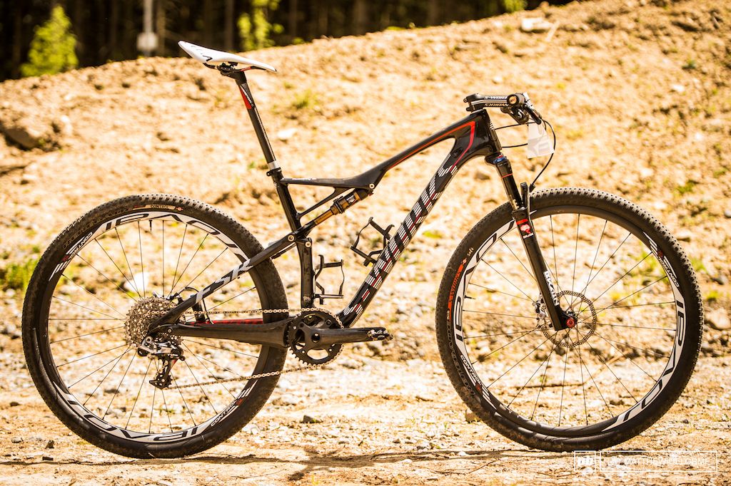

Waagrecht taugt ganz gut als "Ausgangsposition" - im Endeffekt ist das aber tatsächlich persönliche Präferenz. Schau doch mal Jaroslav Kulhavy's sattel an:
Ich persönlich zB präferiere eine minimal nach vorne geneigte Position.

Stimmt, bei der Position des Lenkers würde ich das vermutlich auch so machen. Aber gut, dann hat sich das bestätigt, was ich mir gedacht habe. Danke!
