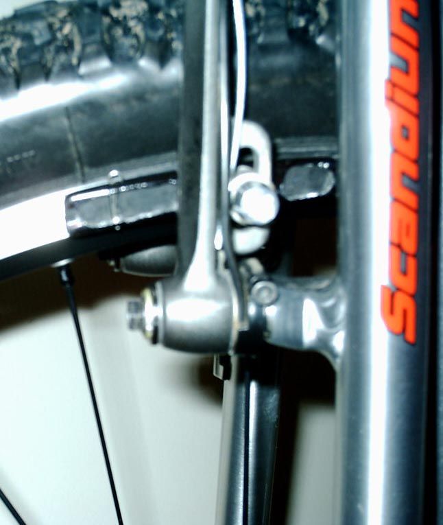

der trick:
cadrige aufnahme ausfräsen
vorderradbremse mit ti schrauben befestigen, hinterradbremse mit carbonschrauben befestigen
sonst alu schrauben benutzten
auch alu unterlagscheiben!!!
allein das ausfräsen der belaghalterung bringt nochmal 9g! und das ohne stabilitäts oder performace verlust

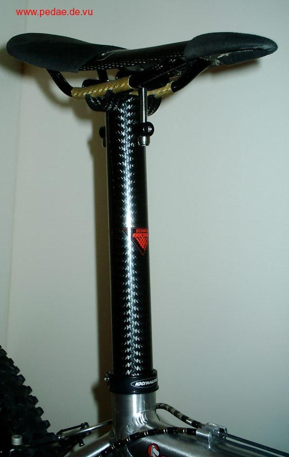

hier noch ein paar bilder von meinem rad... und den bremsbelägen (schlechte qualität)
einfach an der seite reinbohren und mit der rundfeile ausschleifen...

Die Stütze ist ja echt geil!!! Is das schon die TLO? Wie lang ist die?
Bei den Bremsschuhen fehlt dann aber die Proflierung, oder?
Bist Du das schon so gefahren? Könnte mir vorstellen, daß sich die Dinger schon verziehen, oder das es zu quitschen anfängt.
Nino hat da mal Löcher reingebohrt, hat halt nur die Hälfte gebracht, sah aber (für mich) etwas weniger gewagt aus
Da werd ich wohl lieber mal RR-Teile testen.
Gruß Peter
