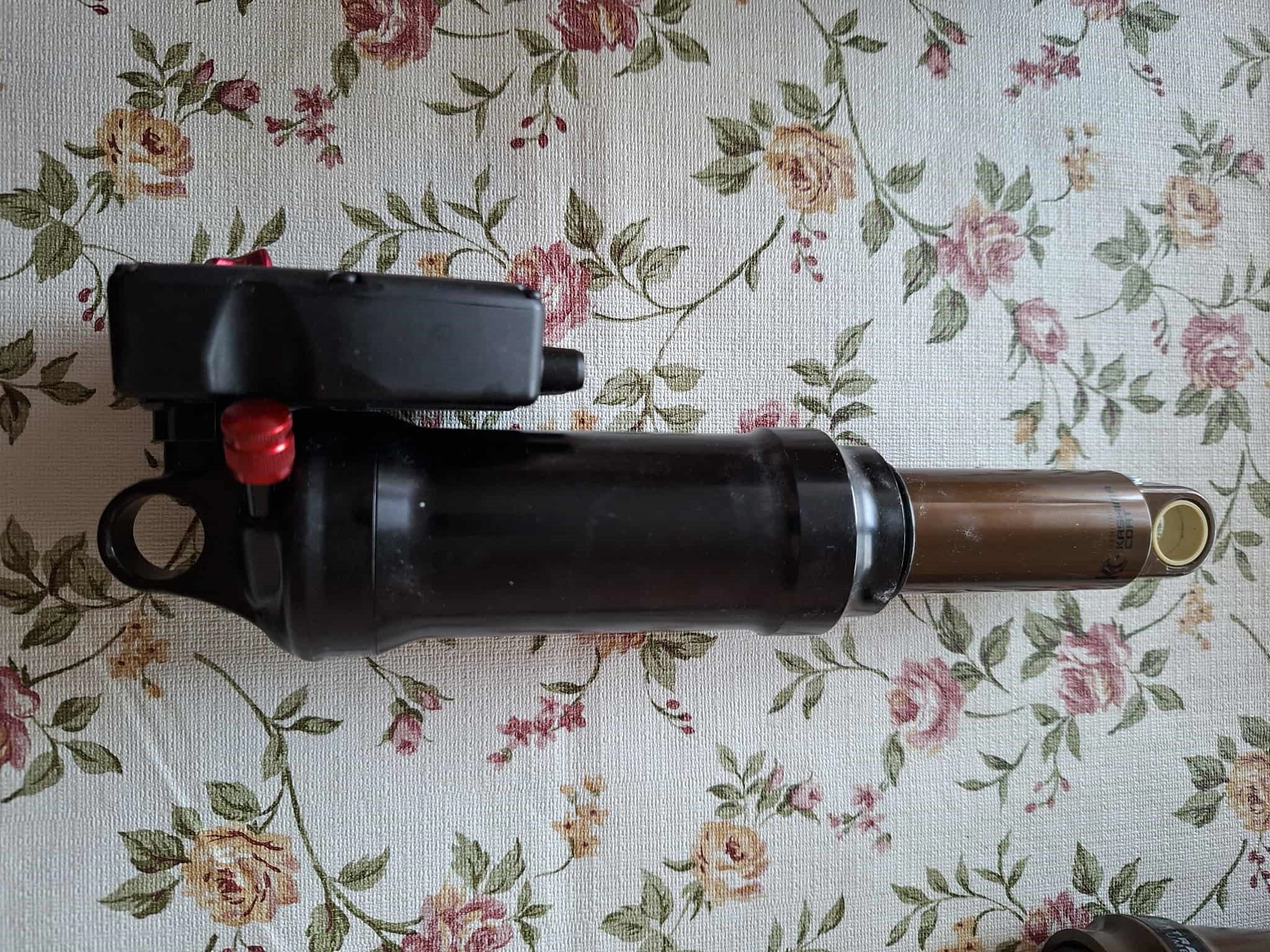

Habe einen 210x55 mm Dämpfer gebraucht gekauft und in Service geschickt, damit under Anderen der Stroke reduziert wird. Der Kerl hat den Dämpfer serviciert, aber er hat vergessen den Stroke zu reduzieren... Hat jemand hier mit einem längeren Stroke experimentiert?
Um welchen Dämpfer handelt es sich? Beim Deluxe kann man den Hub recht einfach begrenzen.
Ansonsten einfach testen ob bei vollem 55er Hub nichts anschlägt.
Das war mein Sommerprojekt. Der Dämpfer wurde in der Tat wirklich reduziert, aber das kann man kaum messen, da der Hub nicht kleiner wird wie bei Federgabeln. Fox IRD ist ein niche Produkt. Was ich noch nicht weiß, ob ich Offset Dämpferbuchsen kaufen sollte, da vorne der Fuchs nur 100 mm statt 120 mm hat. Lenkwinkel wird a bissl steiler (nachteilhaft), reach länger (kann sogar vorteilhaft sein). Eine Buchse fehlt sowieso.

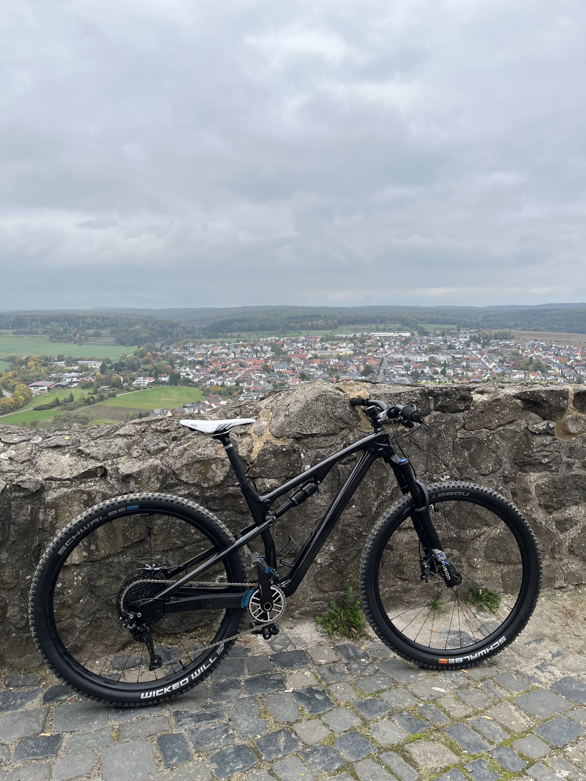

Nachdem sich der Aufbau unendlich lang zog, heute erste die allererste Ausfahrt.
Die innenverlegten Züge sind ganz schön laut - da weiß ich wieder, warum ich sonst ausschließlich Bikes mit aussenverlegten Zügen hatte 😄 Ansonsten ein flottes Rad mit ordentlich Ausbaupotential. Ich denke, ich werde noch einen kürzeren Vorbau besorgen. Neue Laufräder stehen schon parat und die Gabel arbeitet wirklich phänomenal gut für so ein „Low End“ Teil, ist aber verhältnismäßig schwer mit ihren 1.9kg. Da wäre ich mit der DT Swiss 232 von RCZ letztens fast ein halbes Kilo leichter unterwegs. Neuer LRS mit leichten Reifen und ab geht die Luzi.
