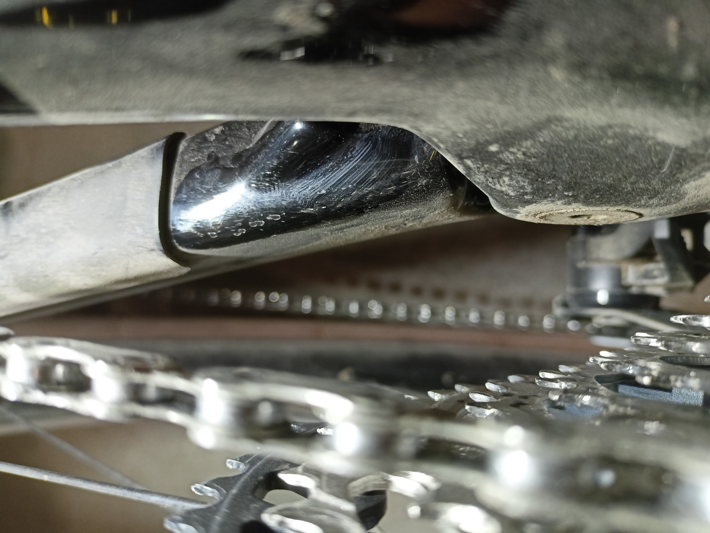

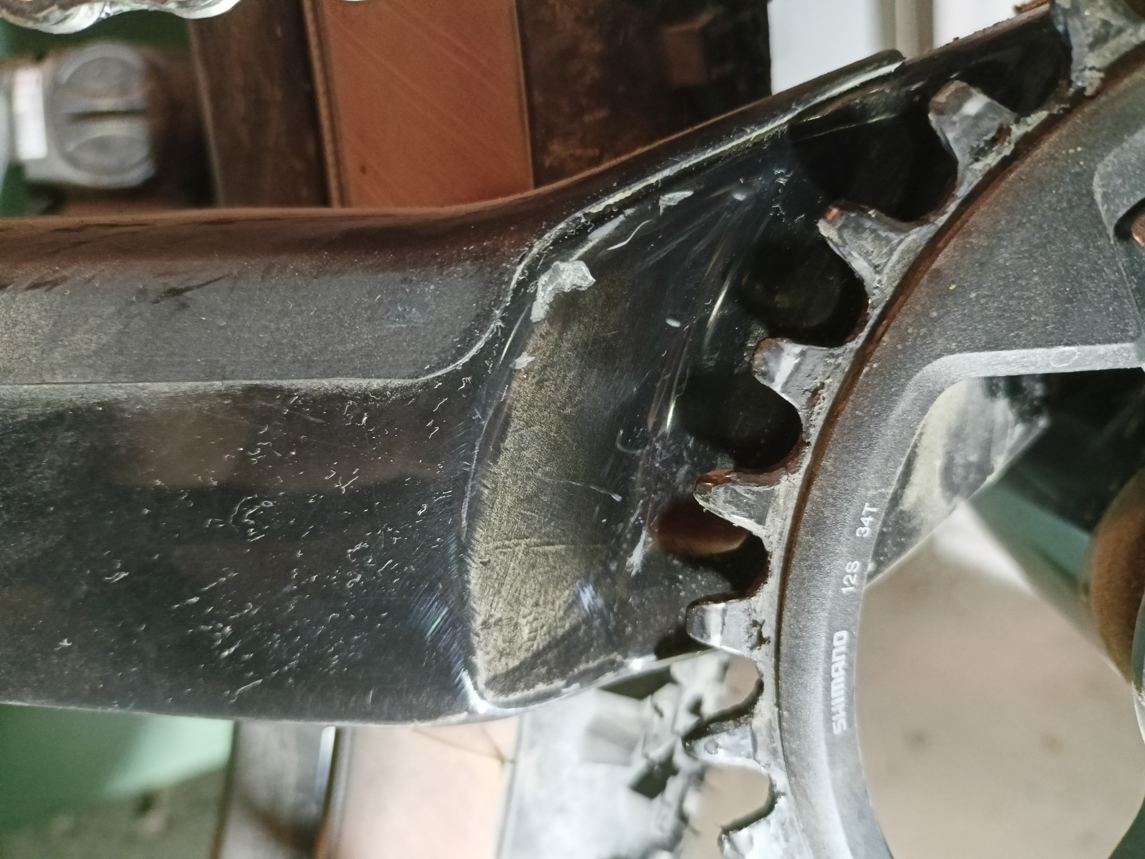

Wie sind inzwischen eure Erfahrungen so?
Mir ist eine Sache aufgefallen. Die Kettenstrebe sieht nach ein paar Ausfahrten schon gut mitgenommen aus (Bike ist nicht gewaschen, aber man sieht das Problem).
Ich würde empfehlen den Kettenstrebenschutz hinten mit Slappertape zu verlängern, sowie vorne seitlich auch. Liegt u.a. an der hohen Kettenstrebe, da ist auf den kleinsten Ritzel kaum Abstand zur Strebe.
Hier vorne Lackabplatzer von der Kette:
Hier hinten ebenfalls Lackabplatzer:

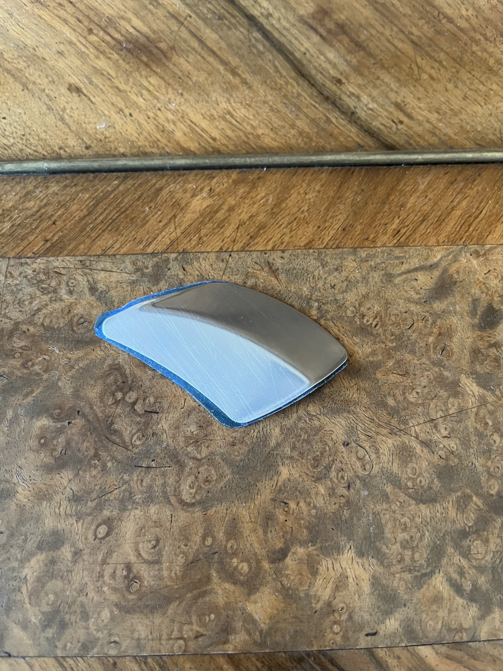

Huh? Da muss ich mal schauen :p Danke für den Tipp. Wobei das ja eher so ein Chainsuck-Blech sein wird, welches den beschädigten Bereich nicht abdeckt oder?
* Hab nachgeschaut, nix drin. Aber ist auch egal, wird es halt abgeklebt.
Das lag bei mir ganz unten. 🤷🏻‍♂️🤷🏻‍♂️
Passt genau auf die schräge Seite mit dem Knick

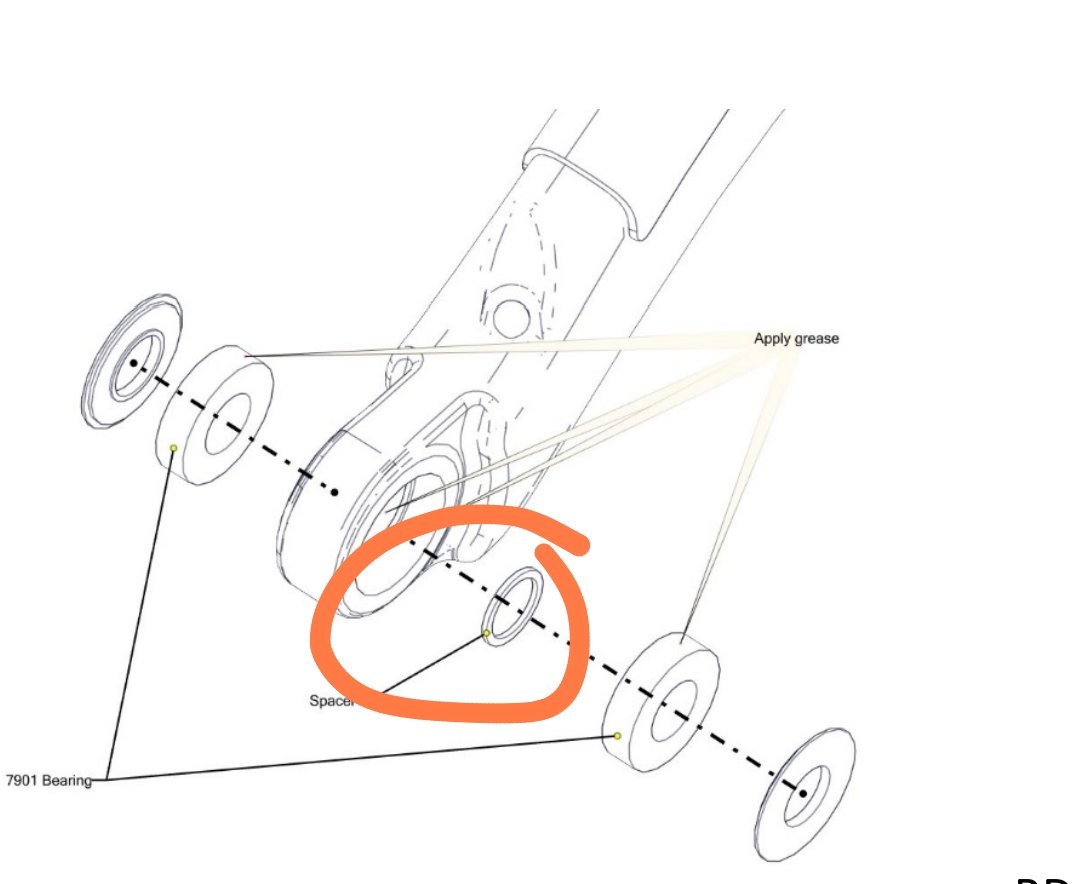

Hi zusammen, habe gestern beim Fahren Spiel im Hinterbau bemerkt und mich heute auf die Suche gemacht. Zunächst vermutete ich das Hinterrad selbst als Ursache, konnte es jedoch mit dem Testen anderer Hinterräder ausschließen. Auch machte es keinen Unterschied ob das Drehmoment der Achse 10 oder 15Nm ist. Schlussendlich konnte ich das Spiel in den Horstlinks lokalisieren. Nach Öffnen und Reinigen bin ich aktuell der Meinung, dass der Spacer zwischen den eingepressten Lagern fehlen könnte. Hat schon jemand anderes den Hinterbau geöffnet oder Spiel festgestellt? Danke! :-)

Bin mittlerweile sicher, dass dort keine Spacer sind.

Hi, nein. Bislang habe ich nur Bike Discount angeschrieben. Keine Antwort bislang. Sicher bin ich, da auch nach vorsichtigem Aufspreizen der Lager, kein Spacer vorhanden ist. Das erklärt zusätzlich das Spiel im Hinterbau. Das könnte ich sehr leicht per Hand bewegen und erfühlen, wenn man an der richtigen Stelle wackelt.
Wo genau wackelt es denn? Muss das bei meinem auch mal anprobieren. Ich würde zusätzlich auch Arc8 anschreiben und fragen, ob die noch Ersatzteile zur Verfügung haben, oder sonstiges
Hi, ich konnte das Spiel schlussendlich sehr gut lokalisieren, als ich die Kettenstreben neben dem Horstlink gegriffen und in Achsrichtung bewegt habe. Alle anderen Bewegungen deuteten für mich zunächst auf einen Radlagerschaden hin.
Ich stehe immernoch vor dem Problem, dass ich nicht weiß, wie ich dieses kleine mitgelieferte Blech an der Kettenstrebe anbringen soll. Ich glaube bei Arc8 sind gerade Ferien - zumindest erhalte ich keine Rückmeldung vom Team diesbezüglich.
Ich würde das ganze gerne kleben - Kabelbinder usw. fände ich zu gefährlich bei Carbon.
Habt ihr mit sowas Erfahrung? Welche Sorte Kleber benutze ich da?
