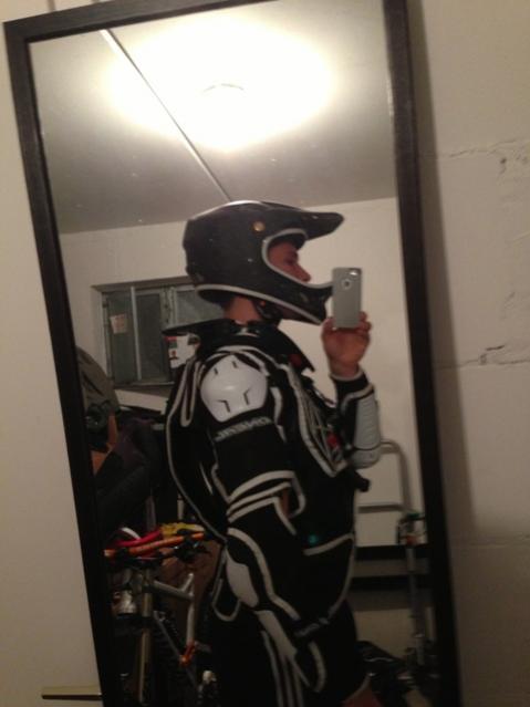

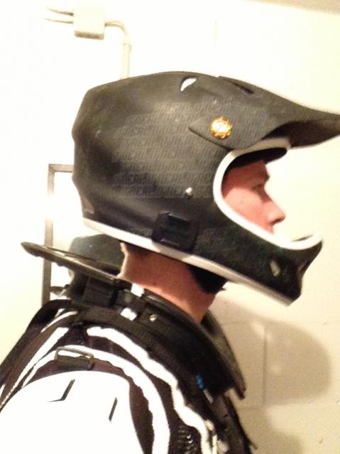

So, hier mal Bilder von mir und meinem Schutz. Sollte so passen, oder?

kenn mich mit den moveo teilen nicht aus aber anhand der bilder kann man nicht wirklich sagen wo denn nun das NB aufliegt.
du stehst zu weit weg, am besten machst du neue bilder, die näher sind
Mach mal ein Foto so wie ich hier von meinem Kunden dann sieht man auch was. Das was ich sehe ist das der Abstand Brace - Helm geringer sein könnte. Der Helm ist recht hoch gezogen und hinten mit schmaler Abschlusskante.
Hast Du ferner das Gegenteil eines Bierbauches oder warum wölbt sich der Rückenprotektor so extrem rund???
Das Gegenteil vom Bierbauch hab ich nicht :-). Kann sein das ich den Rückenprotektor nicht richtig festgezogen habe.
Ja, der Abstand ist relativ groß. Denke das liegt am Helm. Sonst sitzt der Brace wie bei deinem Kunden. Ist ein Oneal Skad Flat Out Helm 2012 in L.
Bei der Kombo auf dem Bild bekommt man das Jersey auch nur zwischen Jacke und Brace, oder?

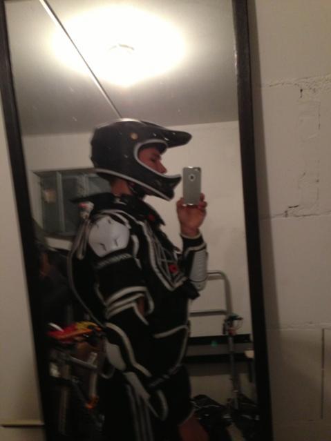

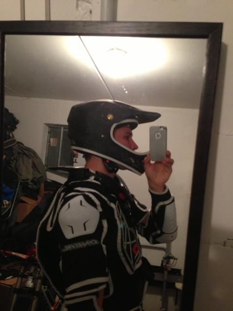

So, hab nochmal Bilder gemacht. Sind zwar von der Quali nicht so toll, denke aber das man erkennt das der Brace vorne als auch hinten direkt auf dem Shirt aufliegt. Fühlt sich soweit gut an. Eventuell könnte der Abstand zum Helm ein wenig weniger sein, jedoch liegt das wahrscheinlich am Helm.
Muss ich mir wohl doch noch den Oneal Spark Carbon holen :-)
