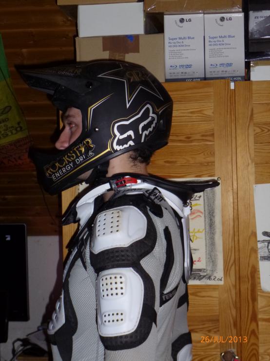

Okay, ich meine zu verstehen und jetzt auch an den Bildern zu sehen wo er aufliegt.
Aber wenn er dort bereits aufliegt ist er ja eigentlich schon tief genug. Auch wenn das anhand der Aussparung am Protektor nicht so aussieht.
Wie würdest du denn die Bewegungsfreiheit des Kopfes einschätzen (in Fahrposition).
Kannst du ausreichend weit nach oben schauen oder fühlst du dich zu stark eingeschränkt?
Falls die Bewegungsfreiheit passt würde ich mir noch die Cross Straps holen und dadurch den gesamten Brace fixieren/mit dem Oberkörper verspannen.
Wenn dann der Brace gut sitzt und auch bei Krafteinwirkung nicht stark verrutscht (also seine Aufgabe erfüllt) sollte das doch soweit passen.
Also in der Fahrposition passt eigentlich alles recht gut. Da verrutsch nichts mit den Straps dran etc. Nur wenn ich eben stehe kann ich meinen Kopf ziemlich weit nach hinten strecken. Die Finne liegt hinten auch eben nicht permanent an beim stehen.
sieht mir eher danach aus, dass der winkel der finne nicht stimmt..
Das kann gut sein. Wenn ich die Finne aber nicht so steil stelle dann hab ich noch mehr platz zwischen Finne und Rücken. Im Video von Leatt soll man ja noch ne Hand dazwischen bekommen. Das würde auf jeden Fall jetzt schon gehen.
Die andere Frage ist wie viel Platz sollte zwischen Finne und dem Rückenprotector geben. Hier hab ich nach unten auch ne Lücke...
Vielleicht hab ich ja kein S/M sondern L/LX Brace :p
Also die Finne hat meiner Meinung nach defintiv einen zu steilen Winkel. Du kannst ja die Finne wieder flacher stellen und die kürzeren Distanzstücke nehmen.
Wenn du die falsche Größe hast, kann er ja eig kaum passen ;-)
Also auf den Bildern ist das 0er Distanzstück drin. Da ist nichts mit kürzerem Stück. Wegen der Größe, bestellt hab ich M. Auf der Packung stand auch M. Ich geh stark davon aus das es M ist. War mehr als Spaß gedacht :)
mach das Brace vorne höher, die nächst größeren distanzstücke und dann eine andere Finne
Wie soll ich den den Brace vorne höher stellen? Mit anderer Finne meinst du den Winkel?
Hier ist man ja eh recht unflexibel da ich ja nur zwei Plättchen verändern kann.
wenn du vorne das Brace höher stellst, wird es hinten weiter runtergedrückt. Bau dazu einfach mal die Finne hinten ab und probiere es aus.
Wenn die Finne weg ist liegt der Brace vorne immer noch so an.
Ersten ist er hinten durch die Auflage der Nackenmuskeln immer noch hoch und durch die Straps wird er auch unten gehalten.
Ich kann auch mal Fotos ohne Weste machen da diese eh nicht aufträgt.

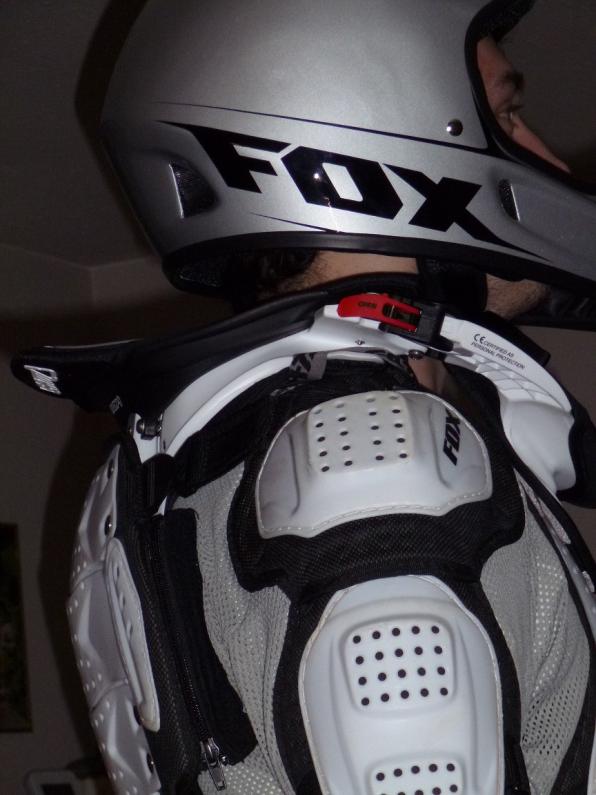

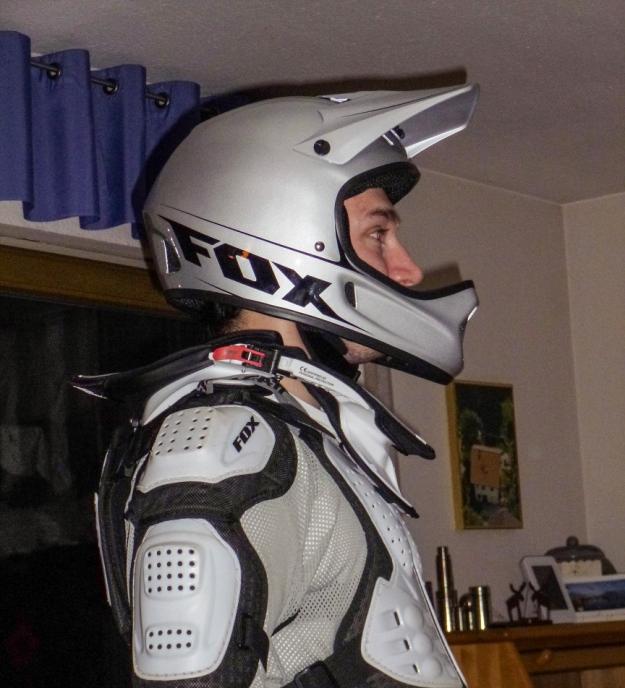

Moin,
ich habe mir gestern ein Comp 4 gekauft.
Könnt ihr mir sagen ob das so passt ?
Bei der Jacke handelt es sich um eine Fox Titan, für die Bilder habe ich den Rückenpanzer weggelassen damit man den Rücken/Finne besser erkennt. Normalterweise trage ich die Kombination wie auf diesem Bild
http://site.xsportsprotective.com/learning-center/neck-brace-compatibility/fox-titan.jpg
Mit 5° Winkel der Finne und 10er Distanzstück
attachment.php
Mit 10° Winkel der Finne und 10er Distanzstück
attachment.php
Lg.
Danke für deine Antwort, ich hab jetzt nochmal Bilder mit den Einstellung von Bild 1 ( Mit 5° Winkel der Finne und 10er Distanzstück) samt Rückenprotektor gemacht.
attachment.php
attachment.php
Lg.
