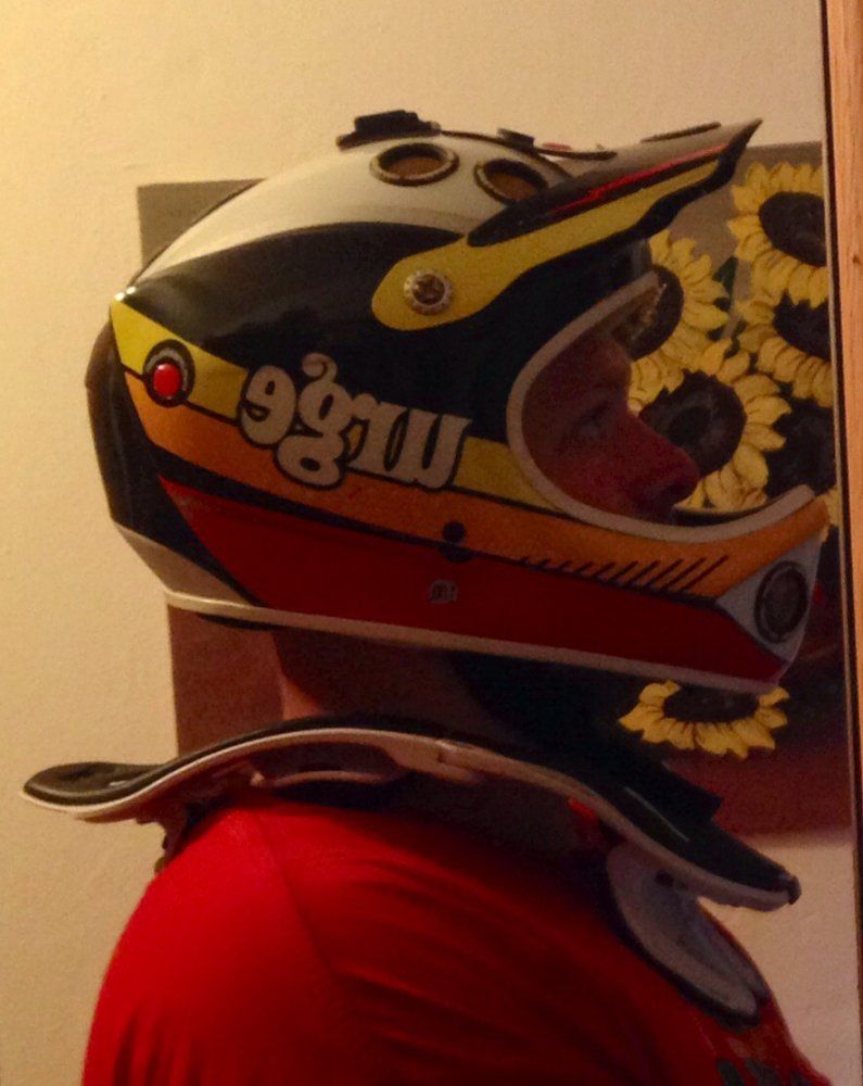

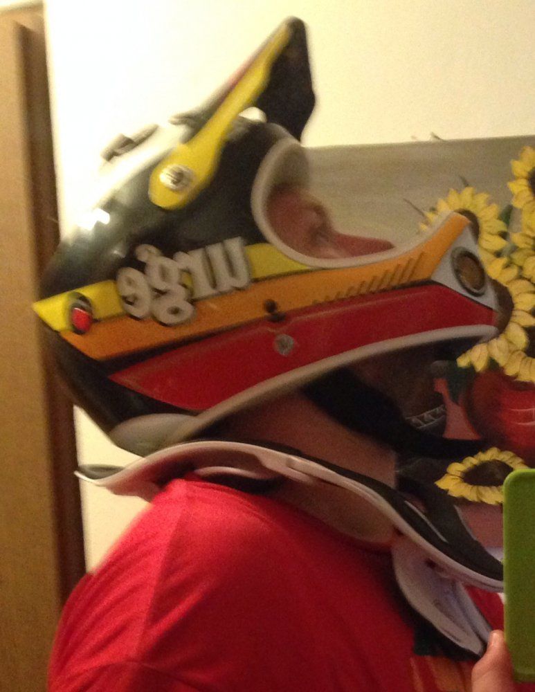

Allerdings weiß ich nicht ob ich ein DBX 5.5 oder ein DBX Comp 4 kaufen soll,wo sind da die Unterschiede?
Ich würde gerne ein haben der möglichst einstellbar ist, da mein Brustumfang ohne Protektorenweste 96cm beträgt
und das ist laut den Sizecharts bei Leatt gerade so am Anfang der Größe L/XL.
Als Protektorenweste habe ich ein POC Spine VPD Tee und würde gerne den Leatt Brace darüber tragen,wenn möglich.
Passt das so?

Für mich persönlich wäre hinten etwas weniger Platz von Vorteil. Solltest du aber auf dem Bike sitzend/fahrend testen. Ist noch mal was anderes. Dann siehst du ob du genug Freiraum hast. Bedenke, der Freiraum soll durch das Brace in gewissem Maße eingeschränkt werden, sonst würde es ja nicht schützen. Man muss also einen Kompromiss aus Bewegungsfreiraum und Einschränkung (Schutz) finden.
Also stören tut es auf keinen fall ich habe eher Angst das es zuviel Platz ist und es nichts bringt. Aber beim 5.5 bekomme ich es nicht mehr höher...
