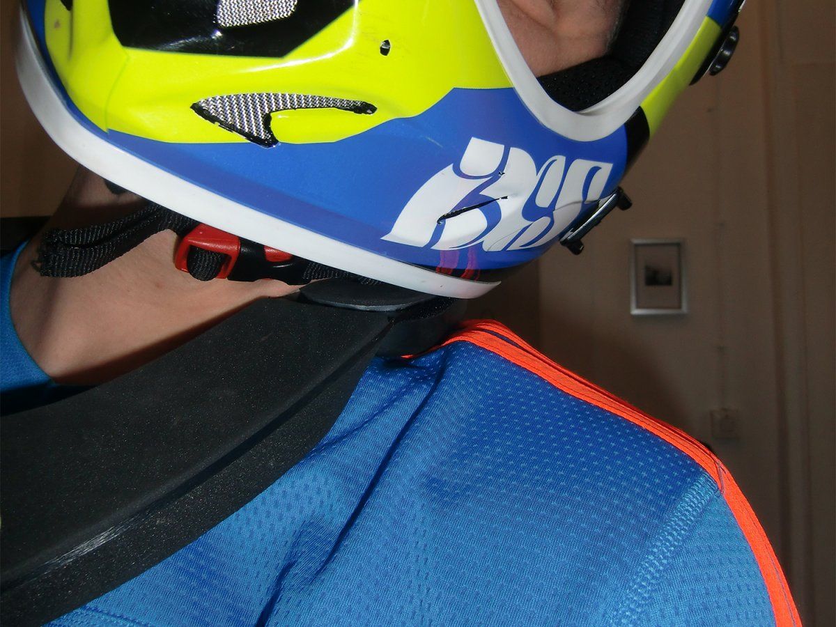

Hat jemand bei seiner Ortema das selbe Problem? Beim seitlichen abknicken rutscht die Unterseite des Helms einfach am "Teller" vorbei. Ich glaube nicht dass das im sinne des Erfinders ist. Grüße, Alex.

Hat jemand bei seiner Ortema das selbe Problem? Beim seitlichen abknicken rutscht die Unterseite des Helms einfach am "Teller" vorbei. Ich glaube nicht dass das im Sinne des Erfinders ist. Grüße, Alex. Anhang anzeigen 624905
Kann ich nicht nachvollziehen, sowohl nicht bei meinem Sohn (O'Neal Helm) als auch nicht bei mir (Fox Helm). Wir haben die Neckbraces aber auch direkt bei Ortema gekauft und "einstellen" lassen.

Hat jemand bei seiner Ortema das selbe Problem? Beim seitlichen abknicken rutscht die Unterseite des Helms einfach am "Teller" vorbei. Ich glaube nicht dass das im sinne des Erfinders ist. Grüße, Alex. Anhang anzeigen 624905
Ich hab das selbe Problem. Bei leatt aber nur auf der linken Seite. Ich weiß aber auch keine Lösung. Für Leute mit langen hälsen müsste es eine breitere auflagefläche geben.
