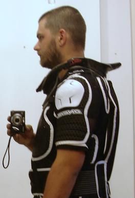

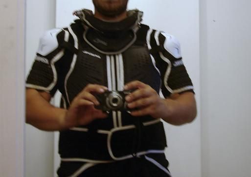

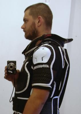

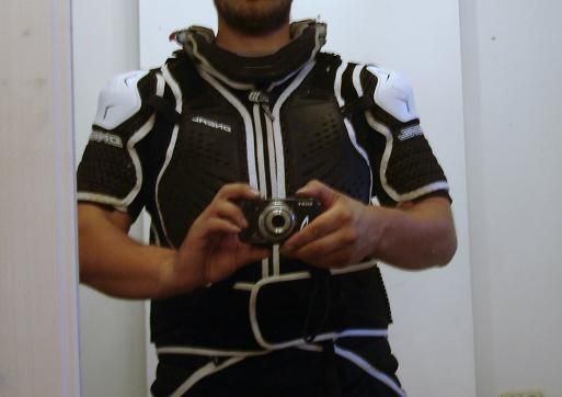

hab des O neal MadAss Jacket und Leatt GPX Club2 funktioniert super braucht man am Rückenteil nix aussparen. Is bequem und schränkt nicht zu sehr ein.

Die Finne hinten sollte unter dem Jacket auf dem Rücken aufliegen wenn ich mich nicht irre nicht obendrauf. Vorne ist egal ob drauf oder drunter

Ich trags drüber weil ich noch kein Jersey gefunden hab des am Hals weit genug ist. Tragekomfort is gut, es rutscht gelegentlich weng hoch aber net oft.
Laut Beschreibung is es nur vorne egal auch wenns andere anders meinen....
Den Winkel kannste auch umdrehen - vom Körper weg zeigend montieren.
5 Grad Winkel gibts optional zu kaufen, hätt ich auf Lager.
um alle die jetzt fragen wollen zuvorzukommen: ihr könnt es sehr wohl drüber oder drunter tragen!
drüber ist einfacher und sogar noch sicherer es gibt keinen Grund warum das leatt unter dem Rückenprotektor getragen werden müsste außer matzescott weiss mehr als alle anderen.
