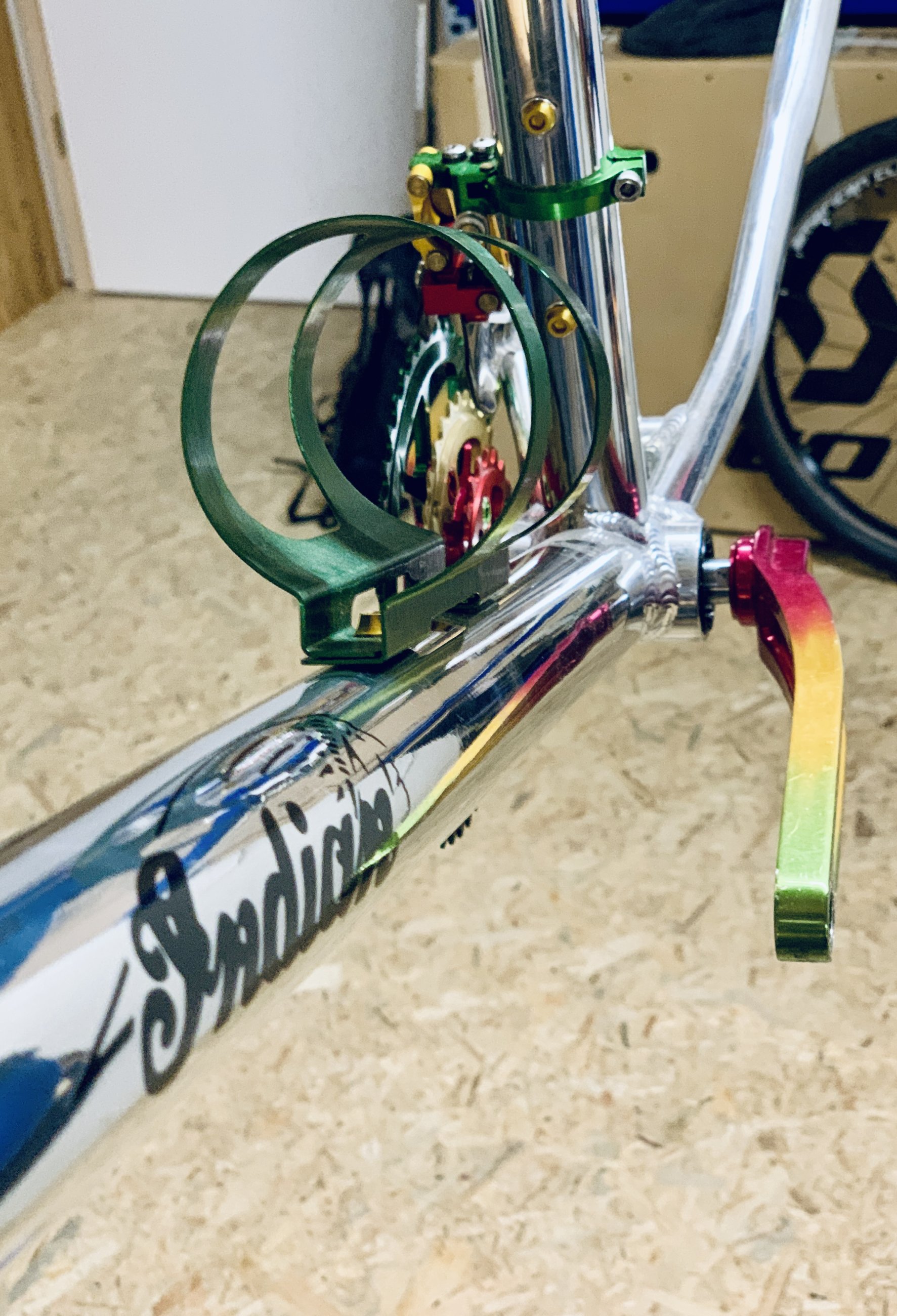

Hallo Freunde des bunten Alugedöns
Mein schon ewig schlummerndes PAUL Rasta Projekt nimmt wieder Fahrt auf.
Ein "zugelaufener" Indian Rahmen darf nun "Kriegsbemalung" in Form von Rasta (Peace:dope:) tragen.
Es gibt noch viele Baustellen aber vor allem bin ich bei den Kettenblättern am Anschlag. Nichts zu finden...
Ein passendes 44er Kooka in Alu Natur habe ich. Dazu 2 Neue (32er / 22er) von Specialites TA.
Eloxieren ist darum meine erste Frage? Ratsam? Wer macht so was?
Beim mittleren habe ich schon das Problem von 4 Stahlnieten die sicher raus müssten. Wie kann man das sauber lösen?
Ich hoffe auf eure Hilfe und Erfahrung. Info zum Lochkranz: ist Compact Drive (94mm / 52mm)
Vielen Dank
Bikergruss

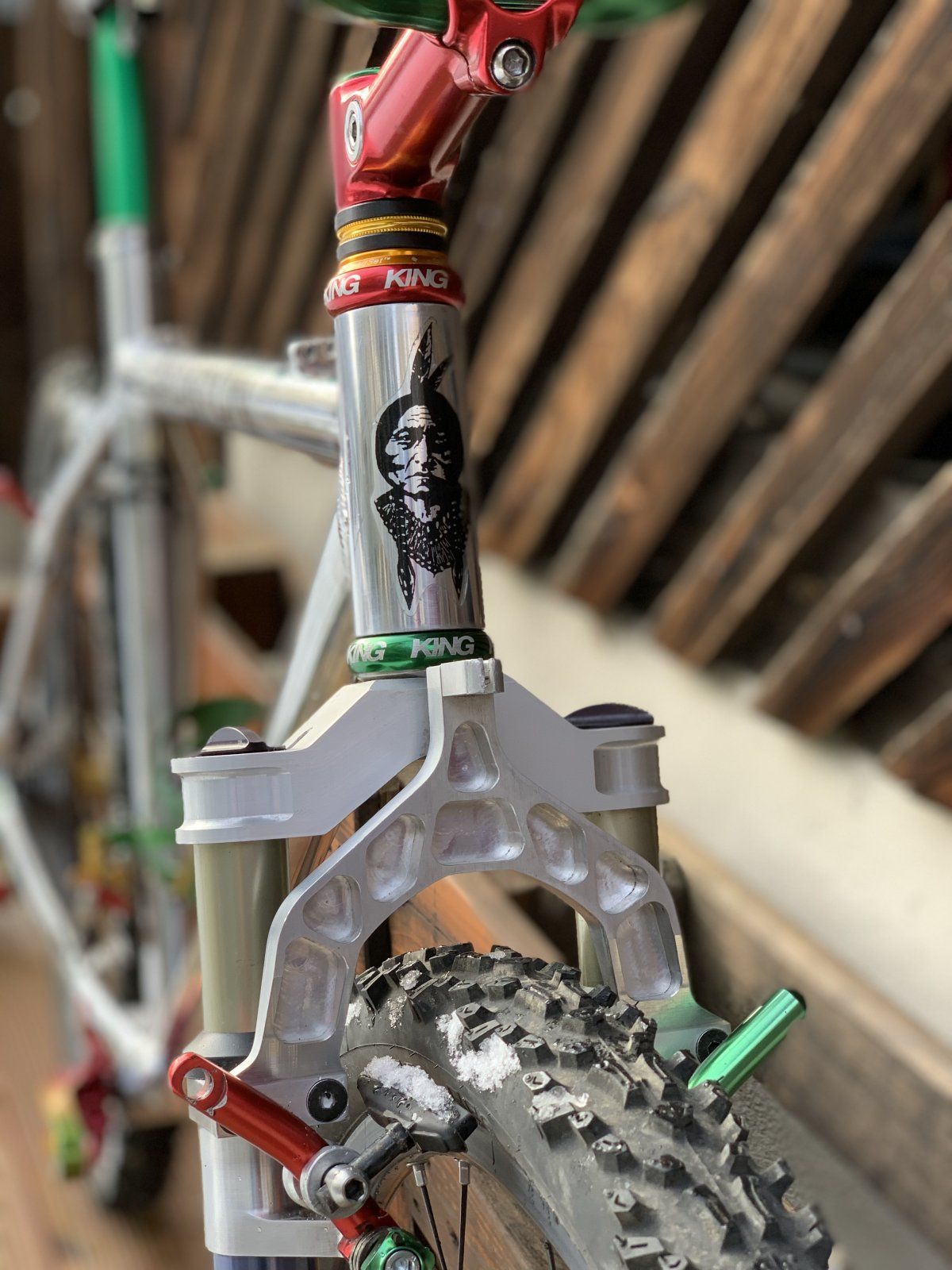

P. S. Vielleicht habt ihr euch gefragt was das ganze mit dem Indianer soll?

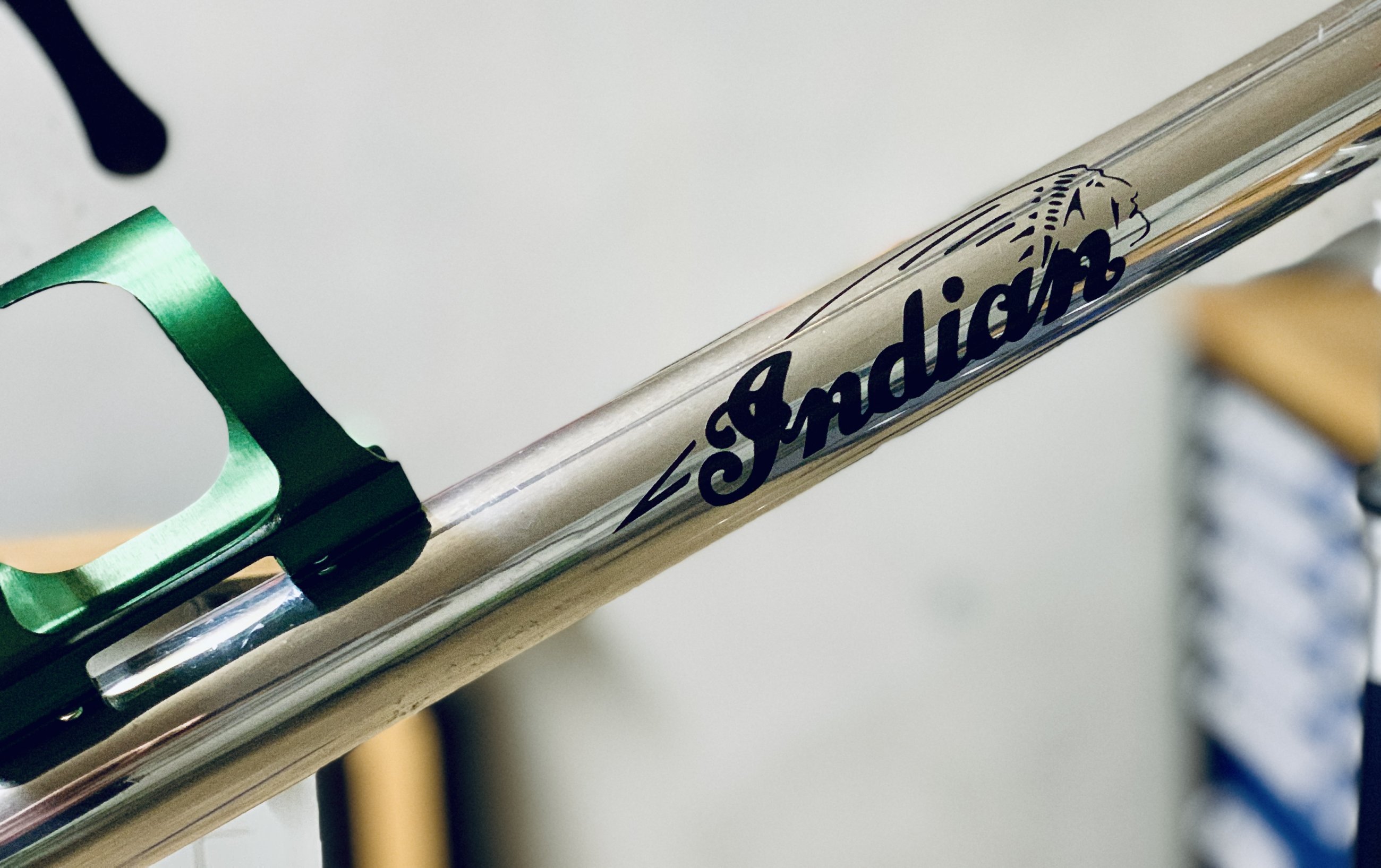

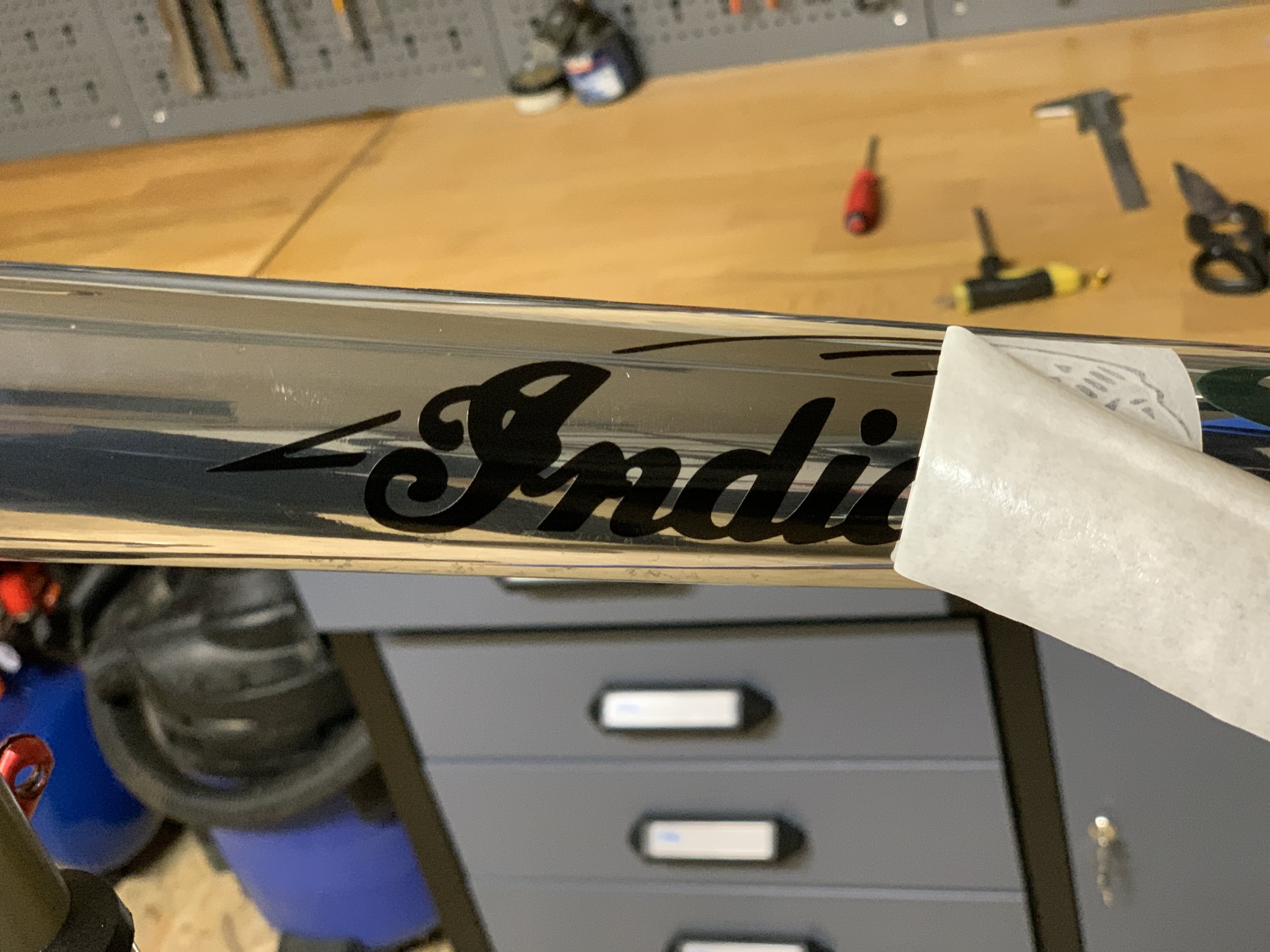

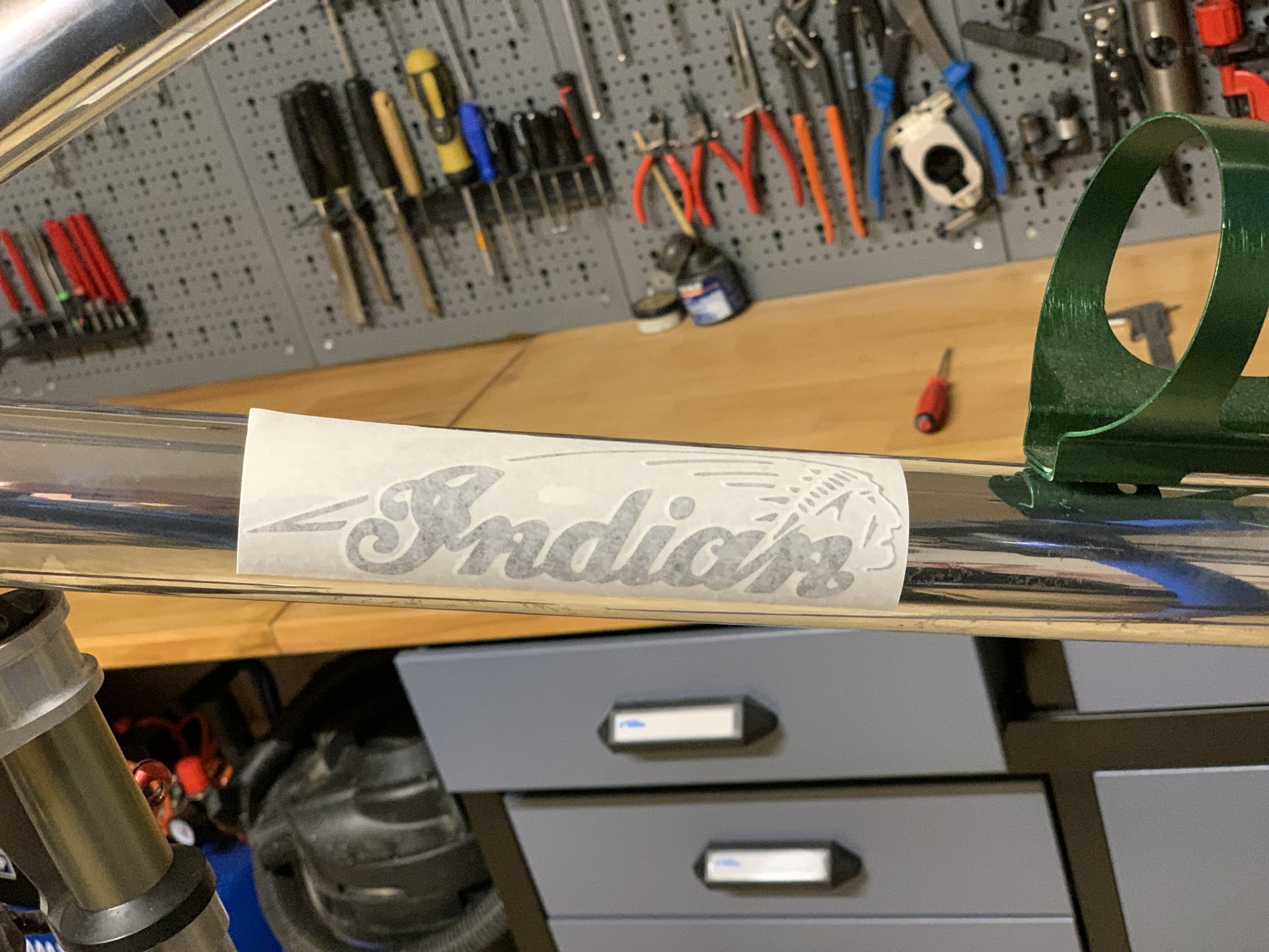

Das Decal fürs Unterrohr ist auch noch ein Thema…

Die Decals sind super geworden, genau wie das komplette Bike. :love:

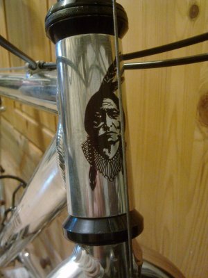

Hast Du auch den Indianer-Häuptling fürs Steuerrohr? Hatte mein Decal ja mal mit bedruckbarer, transparenter Stickerfolie selbst mit dem HP PC-Drucker angefertigt. Ging auch ganz gut.
Gruß,
Olli
Ja, der war noch dran. Ich nehme an es ist der Originale. Ist jedenfalls auch auf Folie gedruckt. Im Gegensatz zum neuen Decal, welches lasergeschnitten ist.
