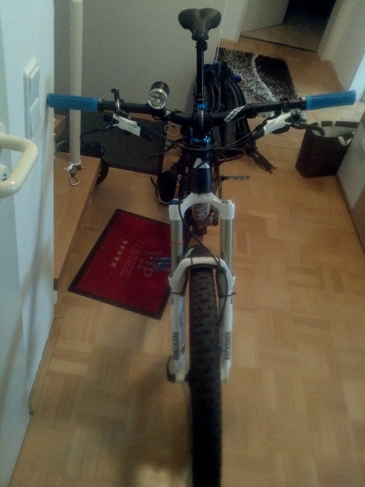

Heute bin ich endlich meine fox gabel losgeworden, gab leider nur noch 250 euro, aber naja.....is halt so ;)
Dazu kamen neue ergon ge1 griffe, der neue LRS brauch noch bissld, denke über einen lenker mit 30/40mm rise nach statt den 15mm IMG_20140402_120809.jpgIMG_20140402_120826.jpg
