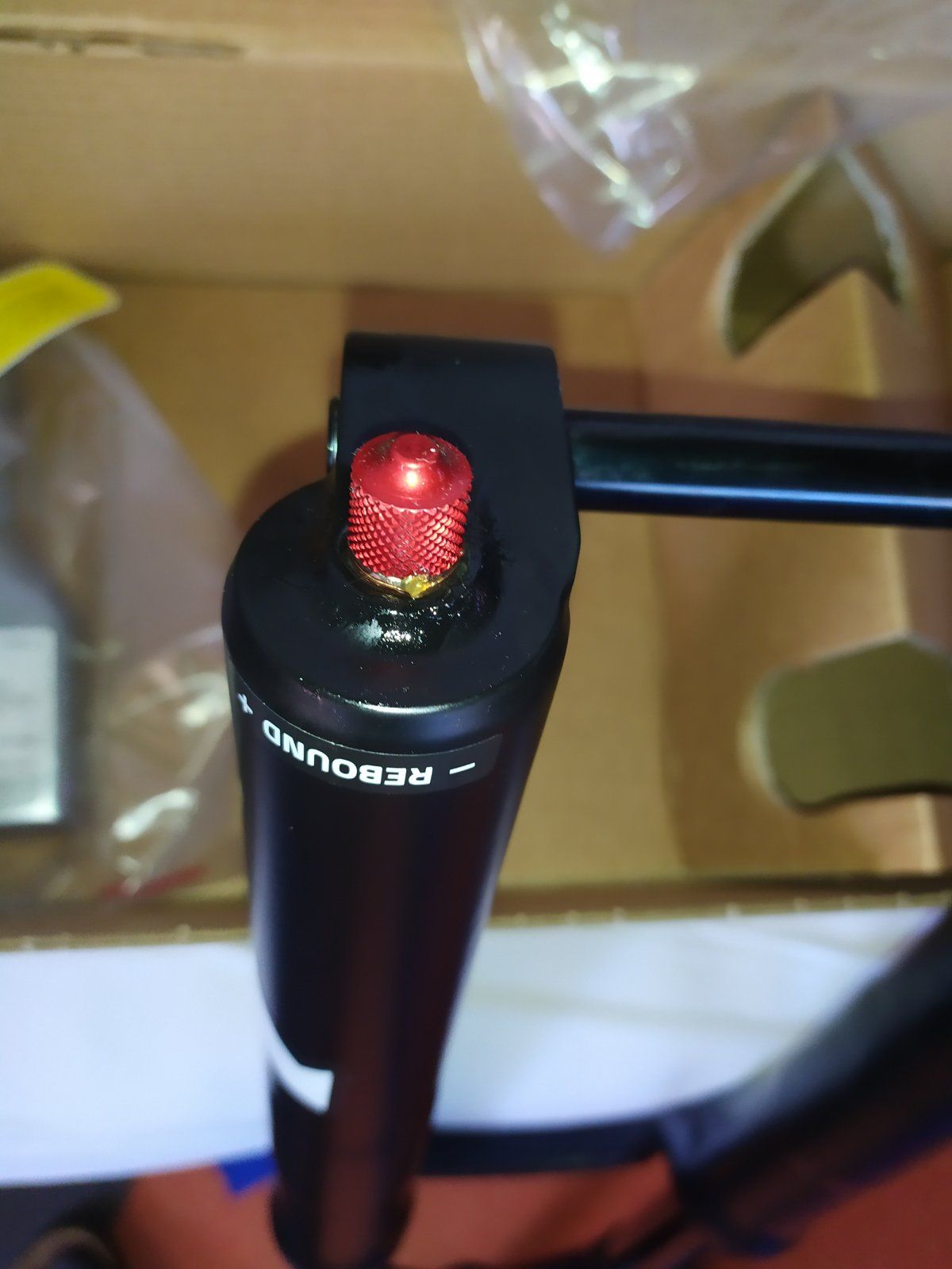

Hi zusammen,
hab mir, da sie gerade im Angebot bei bike24 ist, jetzt auch mal eine Selva C raus gelassen. Nun sind mir jedoch beim Auspacken gleich 2 negativpunkte aufgefallen.
1. Die Gabel ist jetzt schon an der Unterseite komplett versifft. Ist das die Italienische "Gründlichkeit" und war bei euch auch so?
2. Die Achse sieht am Gewinde auch nicht wirklich neu aus. Selbst bei meiner alten Lyrik sieht das Gewinde nicht so fertig aus. Welches Maß zudem verwendet Formula hier? Ist das wieder irgend ein Sondermüll? Denn die M14 und M15 Achsen (Fox und RS passen hier nicht). Formula scheint da ein anderes Gewinde zu verwenden wie die großen.

Kann man das weiße am Gewinde der Achse abwischen? Sieht von hier wirklich komisch aus.
Das ist blankes Alu. Wurde die brünierung schon runter geschruppt. Interessant aber, das sich Formula schon gemeldet hat. Haben zwar nur noch Bildern gefragt, da man die in ihrem Kontaktformular nicht anhängen kann, hätte aber vor morgen nicht mit einer Antwort gerechnet.
Das ist blankes Alu. Wurde die brünierung Eloxierung schon runter geschruppt. Interessant aber, das sich Formula schon gemeldet hat. Haben zwar nur noch Bildern gefragt, da man die in ihrem Kontaktformular nicht anhängen kann, hätte aber vor morgen nicht mit einer Antwort gerechnet.
Ist sicherlich aus Alu ;)

Ich denke nicht das Formula ein eigenes Gewinde erfunden hat. Da Formula ja Italiener sind würde ich schwer darauf spekulieren das Sie ein metrisches Feingewinde verwenden. Wenn du keine Gewindelehre hast, versuch mal mit einem Messschieber ungefähr die Steigung etc. auszumessen und mit einem der Gewinde hier in der Tabelle zu vergleichen. Der Außendurchmesser wird vermutlich bei 15mm liegen. Für präzise Messungen kommt man aber wohl um eine Gewindelehre oder ein optisches Durchlichtmessgerät nicht drum rum.
https://www.gewinde-normen.de/iso-feingewinde.html
edit: Mir fällt ja gerade ein das meine Frau auch eine Formula Selva (Air) fährt, da könnte ich das Gewinde der Steckachse mal professionell ausmessen.
Geht nicht um eigenes Gewinde sondern darum, das Fox M15 und RS M14 hat. Beide passen aber bei Formula nicht. Zudem dann natürlich noch die Konische Form die keiner hat damit auch garantiert keine Achse von RS oder Fox passen kann. Die Maße und Formen von Fox und RS sind für mich Standard da sie einfach die meisten haben.
