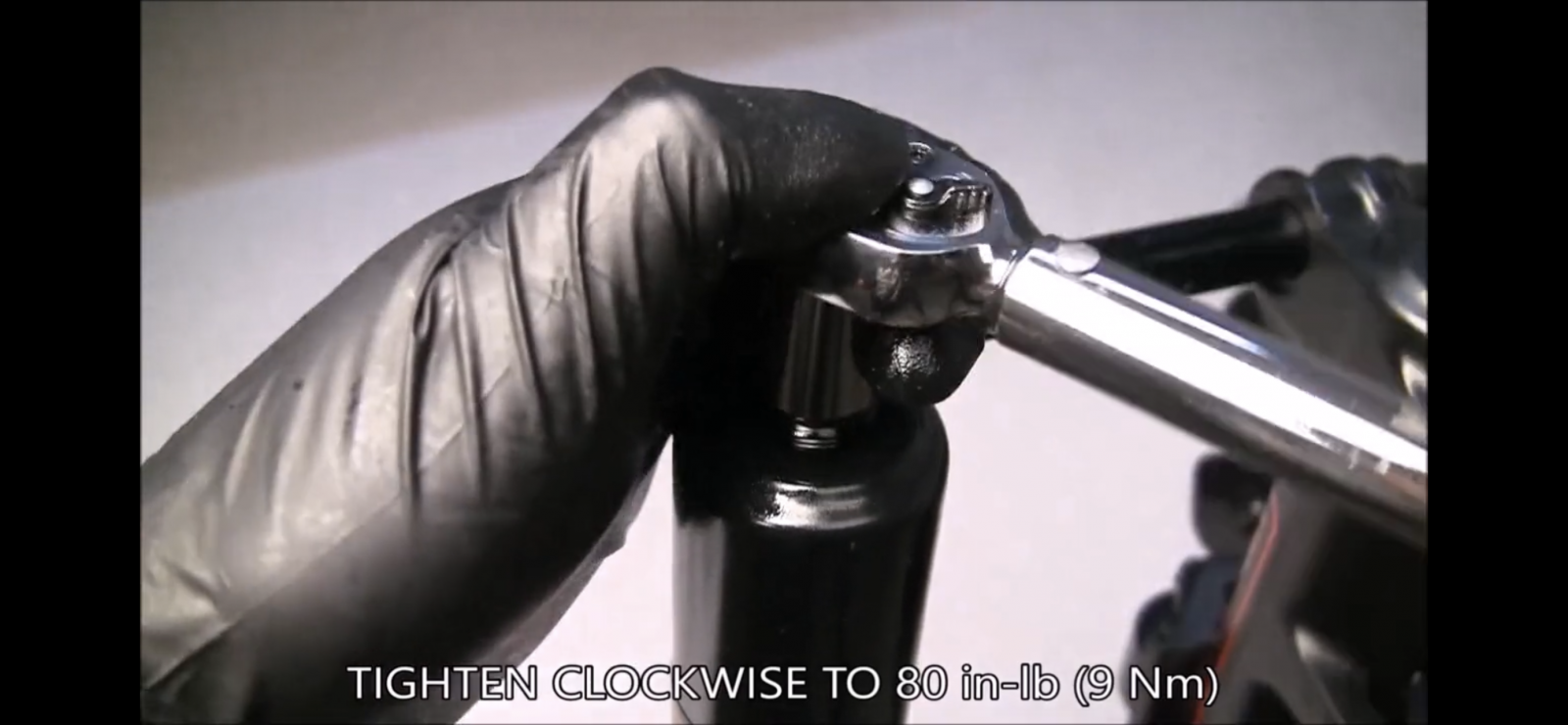

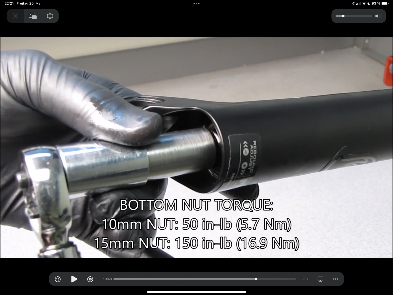

Zieh' mal ruhig vorher die Muttern mit dem entsprechenden Drehmoment an.
Hab noch nie die crush washer erneuert und man staune kein ölaustrit nach ca. 5x zerlegen ......
16,9nm...

16,9Nm halte ich auch für ziemlich viel.
Schaue lieber nochmal für dein Modell nach.
Bei meiner 38er sind es 5,7Nm auf der Luftseite und 9Nm auf der Dämpfungsseite (15er Mutter).

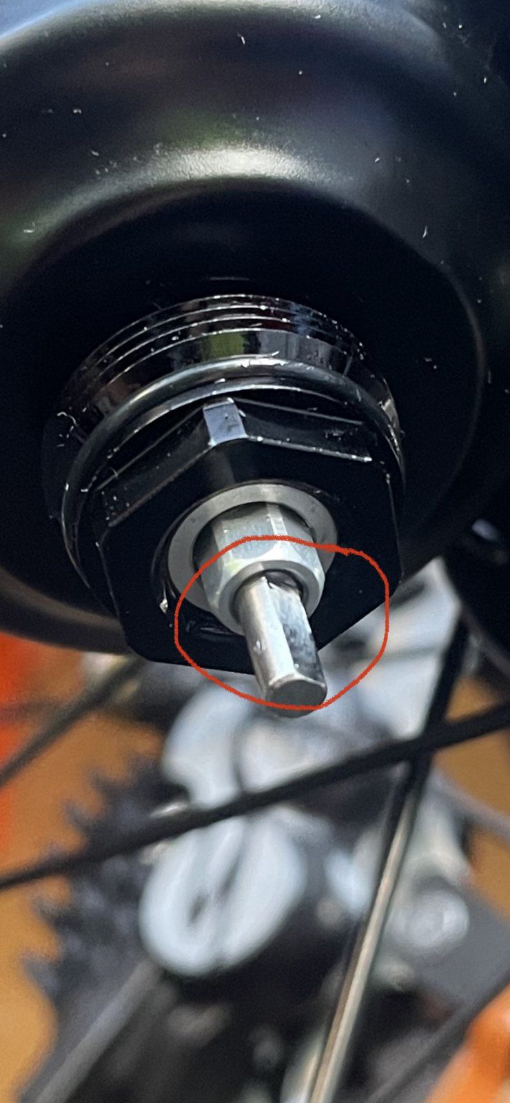

Problem doch nicht gelöst! Hab jetzt mal markiert wo das Öl aus kommt! Man sieht eh den Tropen

Mal eine Frage, wenn Du oben den blauen Versteller abbaust, ist dann die große 32mm Mutter etwas vermackt?
Könnte ein Zeichen sein, daß die Kartusche ausgebaut war….
Dort kann nach einem Service noch etwas Öl im Ringspalt sein.
Dann hört das aber nach 2x trockenlegen auf.
Wenn du den Kunststoffring unter der Mutter ausschließen kannst- dann solltest du die Kartusche von einem Fachmann warten lassen.
Bei einem Händler gekauft? Dann hin da und reklamieren.
An der Stelle kann das eigentlich nur (dünnflüssiges) Dämpfungsöl sein. Da wird wohl die Kartusche undicht sein.
