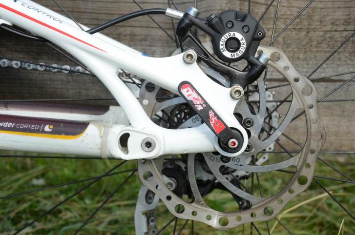

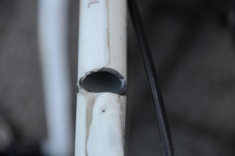

Servus zusammen,
nachdem bei meinem 2010er Fritzz ziemlich unvermittelt die nach oben laufende Hinterbaustrebe beidseitig unmittelbar an der Schweißnaht gebrochen ist
habe ich letzte Woche von meinen Cube-Händler eine neue Schwinge bekommen - und siehe da, Cube hat da ordentlich nachgebessert an der Stelle:
Hat zwar etwas gedauert, aber immerhin hat Cube hier doch noch nachgebessert, sodass die 2013-Fritzz-Kunden hier keine böse Überraschung mehr erleben müssen.
Gruß, Thomas

Berühren sich die beiden Alustreben an der markierten Stelle? Sieht eng aus...

Höchstwahrscheinlich - aber das ist nur meine Annahme - bekommt das Stereo 2013 ein Update auf 160 mm Federweg. Das Fritzz fällt dann komplett raus, das Stereo nimmt seinen Platz ein und ist etwas oberhalb vom AMS 150 angesiedelt.
Somit entspricht deine neue Schwinge warscheinlich der des 2013er Stereos. War auch bitter nötig an der Stelle nachzubessern, kenne das Problem selber nur zu gut ;)
EDIT: Weiß jemand ob diese Hinterbau-Schwinge beim alten Stereo/Fritzz identisch ist??

...da bin ich natürlich gar nicht sicher. Kam eben nach der Reklamation direkt von Cube bei meinem Händler so an, und passt zumindest auf den ersten Blick an mein Fritzz.

So, mal wieder ein Update: Laut bestätigter Info von Cube an meinen Händler soll das Teil tatsächlich die 2013er-Stereo-Schwinge sein. Und angeblich steht in der Montageanleitung für das Cube der Hinweis, dass man die Untere Schwinge in dem Bereich, wo es zur Anlage kommt vorsicht abfeilen soll - etwas strange, aber so isses anscheinend.
Hoffe mal, das ganze hält vernünftig, so richtig überzeugt bin ich ja zugegebenermaßen nicht :-)!
Gruß, Thomas

...so die untere Schwinge hab ich jetzt mit Rundfeile minimal nachgearbeitet, jetzt bin ich da kontaktfrei. Und siehe da - bei genauerem hinsehen muss ich mich doch revidieren - das Neuteil ist doch aus Carbon.
Gruß, Thomas
Weiß jemand von euch, ob diese hintere Schwinge beim Stereo und beim Fritzz bislang identisch war, trotz der 2cm mehr an Federweg beim Fritzz? (eher unwarscheinlich m.M.n, aber vielleicht weiß es jemand genau)
Besitzt jemand evtl. beide Räder und kann sich das mal anschauen?
Der Hintergrund ist der, an meinem 09er Stereo ist auch der Hinterbau an selber Stelle gebrochen. Nun interessiert mich, ob diese verstärkte "neue" Carbon-Strebe, die am Triple-M's Fritzz montiert wurde, auch ans Stereo passt.
