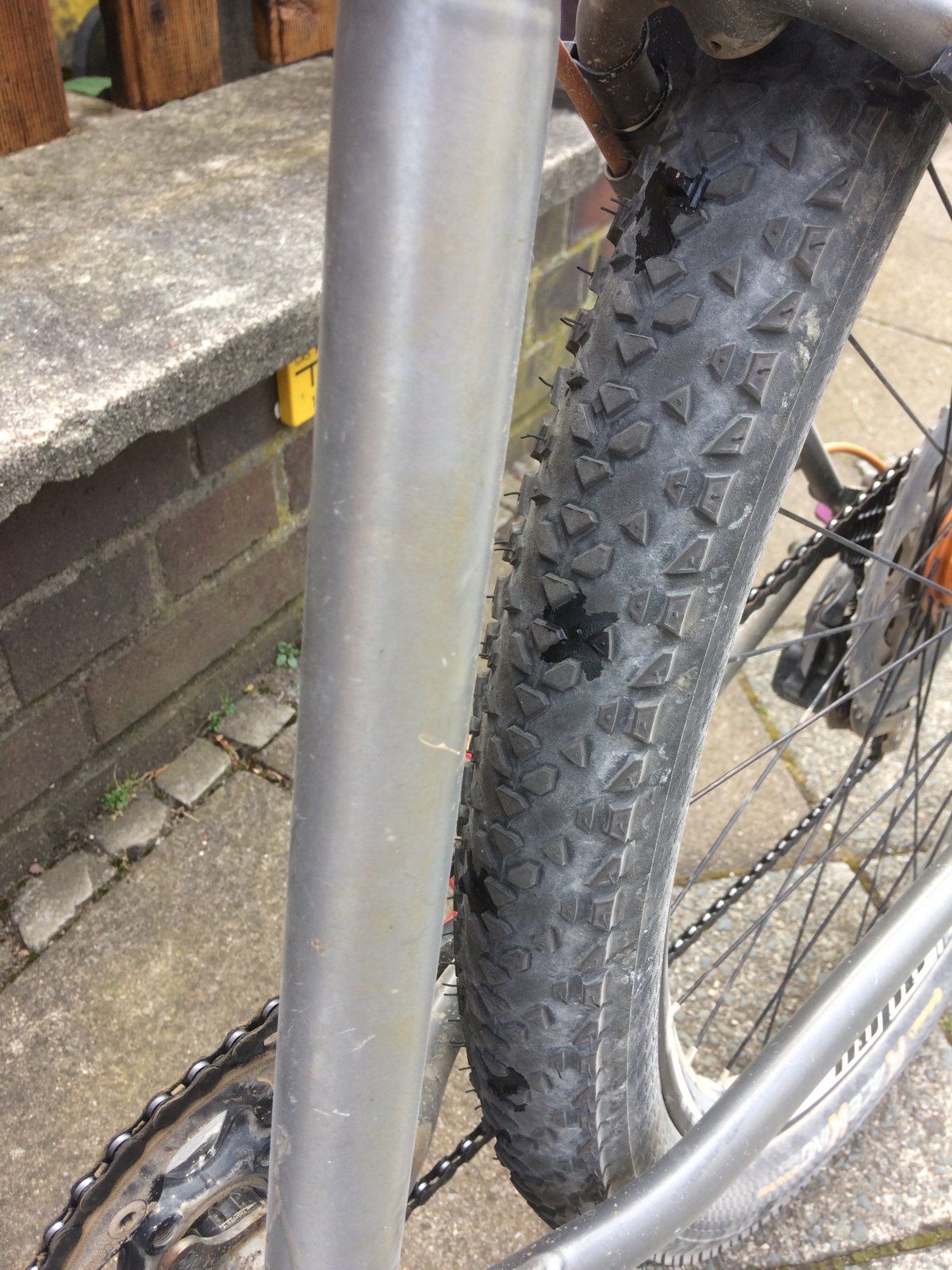

Frage aus Interesse: Warum keine Racekings?
DARUM keine Racekings, und das war die Protection Variante. Sowas hatte ich mit den Maxxis EXO noch nie, auch über Tausende Km nicht. Das Bild hier war nach ca 500 km nur Asphalt und Feldweg.
hab ca 15-20 racekings durch die Lande bewegt, bei 1-2 hatte ich das auch. Hatte aber keinen Einfluss auf nix. Die meisten Maxxen sind null Rollwunder und daher für den Einsatzbereich eben ungeeignet.
