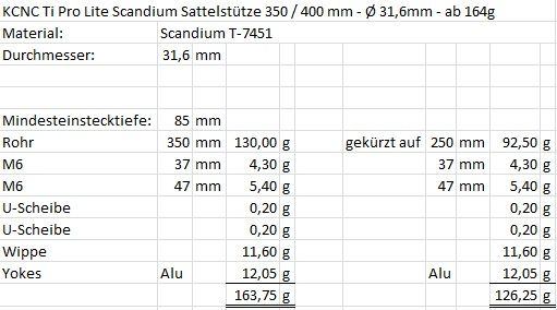

Habe gerade nochmal nachgeguckt, 126g wiegt die KCNC jetzt bei mir (gekürzt auf 250mm).
Da wird auch kaum was flexen!
bei dem Durchmesser mit der kurzen Länge...
Meine New Ultimate Alu wiegt bei demselben Mass übrigens bloss 93g. Aber selbst da würd ich mir nicht anmassen von "Komfort" der Stütze zu sprechen.
