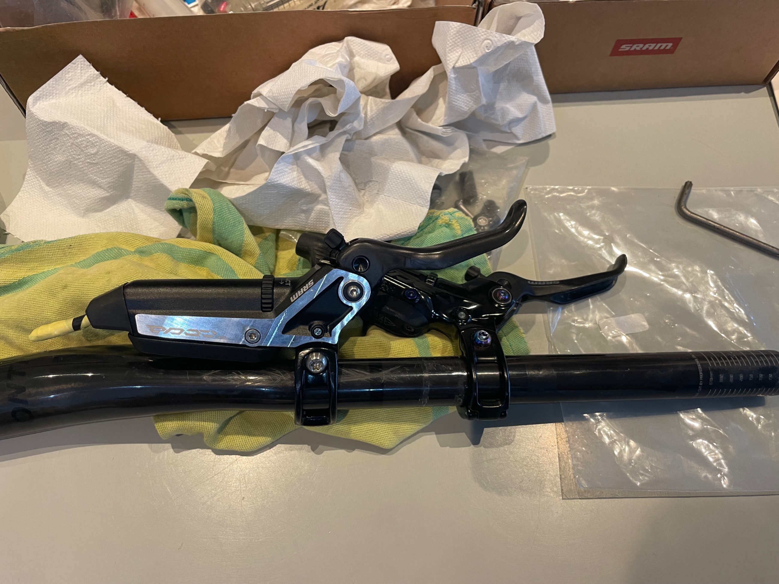

Ich nehme beide Hebel (RSC und Ultimate) die Tage mal auseinander.
Zumindest der Swinglink ist bei Maven und Code Ultimate identisch..

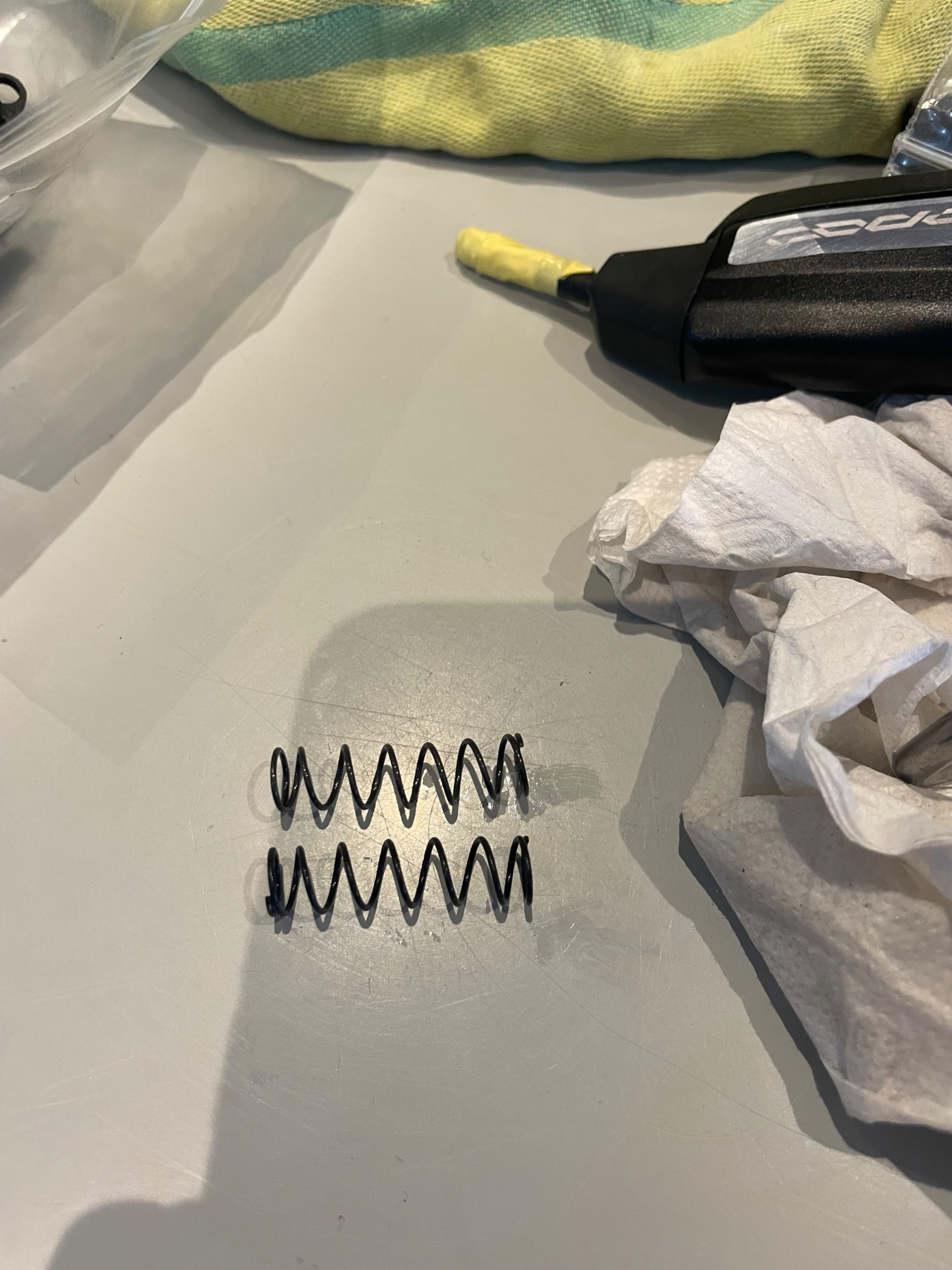

Update:
Hab gerade den einen Hebel zerpflückt und die Federn vorm Geber verglichen und siehe da: die des neuen Hebel ist definitiv stärker.
Hab mir jetzt die Feder der alten RSC reingepackt und der Hebel lässt sich so leichter betätigen. Geil.
Trotzdem ist das Gefühl im direkten Vergleich zur Alten immernoch anders. Besser.
Im Bild die beiden Federn-mit bloßem Auge hätte ich da definitiv keinen Unterschied erkannt.
Wahrscheinlich wirds bei der Maven mit ner weicheren Feder auch getan sein..
Ah, Scheisse, Korrektur: Die Federn stammten aus ner Elixier. Offenbar sind die Federn in beiden Gebern der Code gleich.
D.h. am Ende einfach ne weichere Feder verwenden und ab gehts..

Ja, der Swinglink ist definitiv anders.
Ich denke, dass der den größten Unterschied macht, denn ich hab beide (RSC und Ultimate-separat, also ohne die verbundene Leitung und Bremssattel) zerlegt und das Einzige, was anders ist, ist der Swinglink-und das Teil, was vom Hebel am Swinklink anliegt. Aber das das so nen krassen Unterschied macht, hätte ich nicht gedacht.
Fühlt sich halt an, als ob die Feder im Hebel doppelt so stark ist, wie bei der „alten“ Code Rsc..
