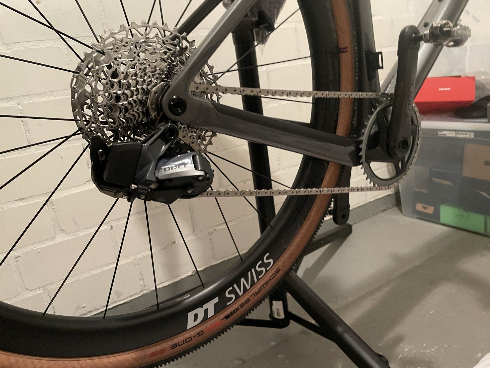

Bei meinen speedster ist der Strebe 435 nehme dann 114, aktueller metrix zu addict gravel Umbau 425, nehme dann 112? Weil ich kann den Winkel nicht korrekt einstellen, bei 7mm hängt die Kette in 10er durch, grade ausprobiert, ist der Winkel bei 12mm, dann geht noch
Ich hatte das ohne Rechner nach Sram Anleitung ab Seite 85 gemacht. Bei Wide mussten bei der 114er Kette noch mehrere Glieder raus, aber die Streben sind meine ich auch nicht so lang. Mit der Anleitung hat es aber gut geklappt von der Länge her.
