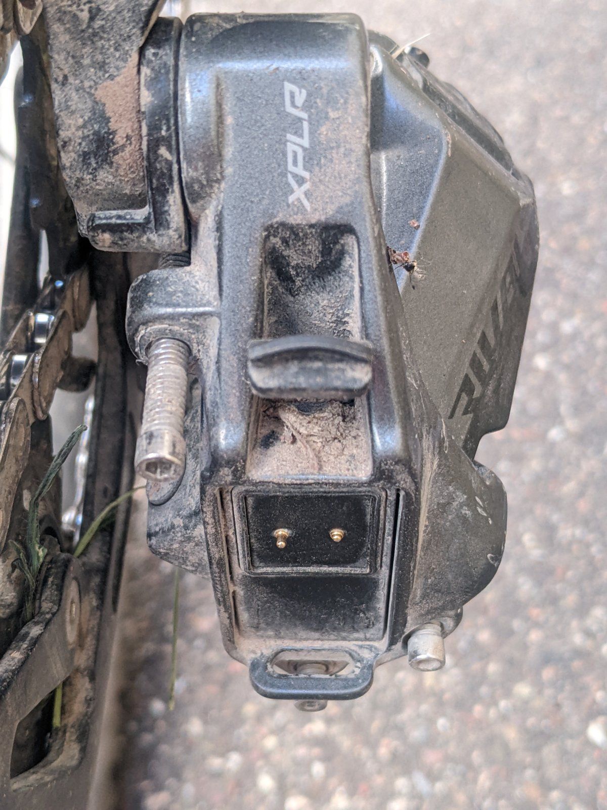

Hallo zusammen,
hatte jemand hier denn Fall, dass einer der Kontaktstifte für den Akku am Schaltwerk keine Rückstellkraft mehr aufwies? Ich glaube, ich stehe hier vor einem größeren Problem...
