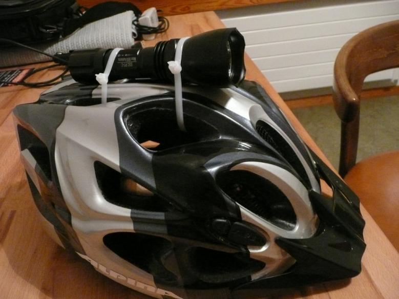

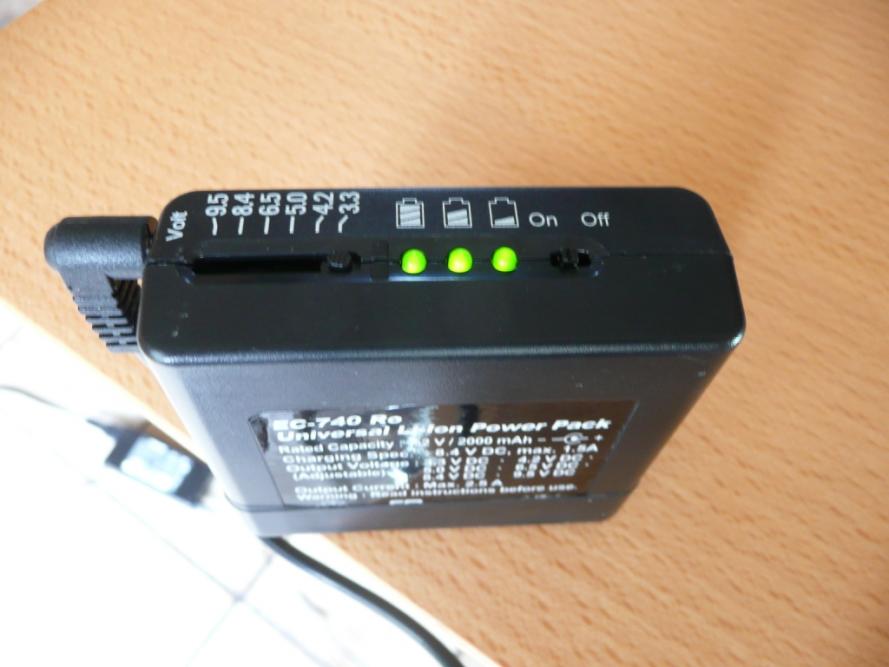

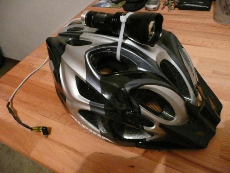

Hab ne MTE SSC P7 bei DX bestellt und innerhalb von 3 wochen auch bekommen, + 2 Akku´s und Ladegerät von Trustfire.
Also, im Original zustand macht sie schon ordentlich Licht ( Akku Voll ), auf Asphalt brauch man nicht mehr. Den Reflektor find ich o.K., nicht zu Spotig mit viel Streulicht. Aber da im DD betrieben lässt sie nach ca. 40min. nach. Man kann aber bis zu 2Std. fahren, wobei das Licht nur zum Nachhauskommen reicht.
Hab sie dann an mein Akku gehangen und mal die Ströme mit einer Strommesszange ( ging einfacher ) gemessen. Bei 3.3V waren es 350mA, bei 4.2V 1300mA. bin heut mal im Dunkeln richtung Alvier ( Schweiz ) gefahren und Bergauf reichen die 3.3V vollkommen !!!! Bergab mit 4.2V wunderbar. Nichts desto trotz hab ich letzte woche bei KD verschiedene KSQ bestellt + 2. Lampe und bin mal gespannt was bei 3A rauskommt :D Im Raum sind die 4.2V roblematisch, da nach 5min. SEHR warm, aber unterweg´s kein Problem.
Werd mir noch ne Stirnlampe basteln mit der P7 in meinem alten Sigma Siled gehäuse, mal sehn was dann rauskommt.
Soweit erst mal :daumen:
