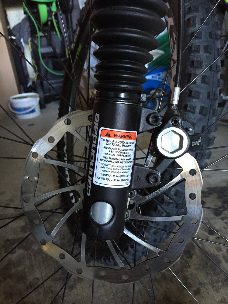

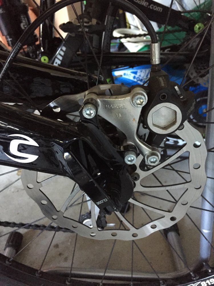

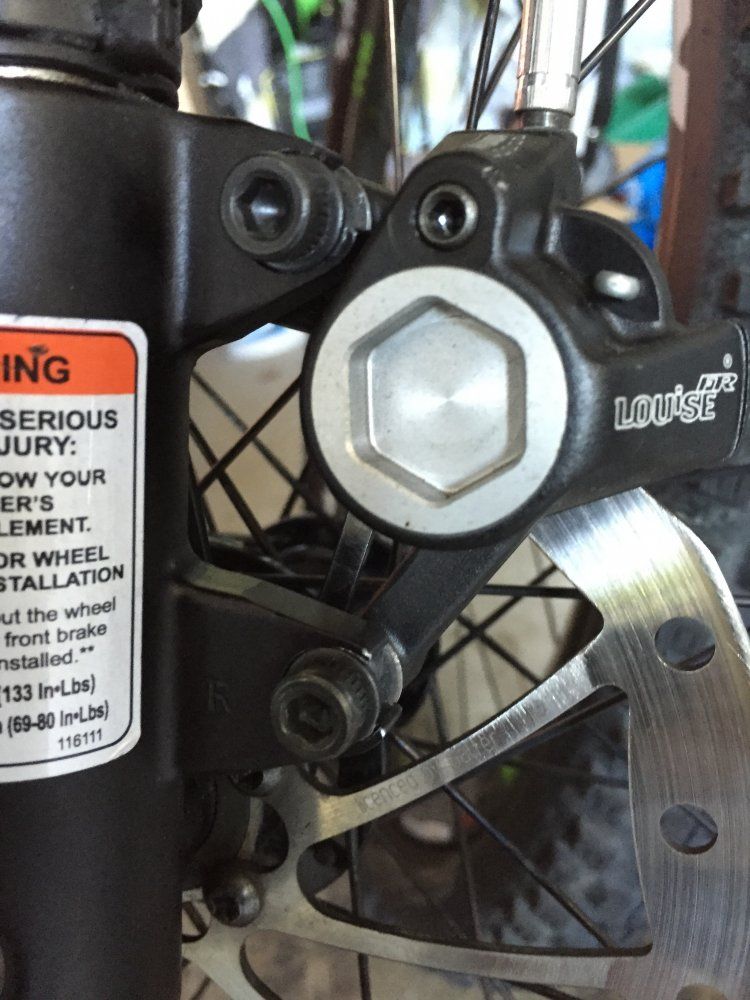

Gerade nochmal nachgemessen und nachgesehen... Sind doch 180er Louise...
Ist dies nun IS oder PM?

Du hast an der Gabel und am Rahmen eine IS-Aufnahme. Dank der Langarm-Ausführung deiner Louise-FR-Bremssättel fährst du vorn 180er und hinten, dank des zusätzlichen Adapters, ebenfalls eine 180er Scheibe. Die Bremssättel sind gut, die würde ich belassen (falls sie noch in Ordnung sind, aber die sehen danach aus). Statt der zickigen Magura-Bremshebel montierst du aktuelle Shimano Deore- oder SLX- oder XT- oder - am besten - XTR-Race-Bremshebel dran (die Leitungsanschlüsse sind gleich, du kannst die Magura-Leitung, so wie ist, einfach in die Shimano-Hebel reinschrauben) und hast für kleines Geld eine super Bremsanlage. Die Hebel gibt es z.B. bei Bike-Components einzeln.
