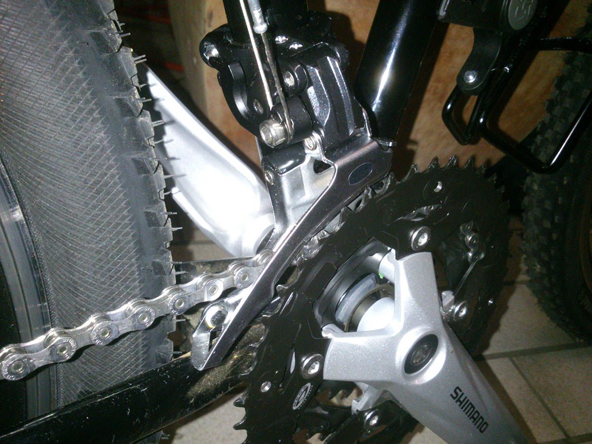

bitte stell mal ein bild ein, auf dem man sieht wie der zug angeklemmt ist. von der falschen seite an der schraube angeklemmt kann das hebelverhältnis so ungünstig beeinflussen, dass es nicht richtig schaltet.

Ok, hab ein paar Bilder gemacht. Ich hoffe man erkennt was wichtig ist.
Achja, Zug am Schalthebel ist richtig drin. Der Schalthebel ist übrigens auch neu.

So wie das ausschaut, würde ich tippen, dass du den Zug verkehrt rum eingespannt hast.
Auf dem zweiten Bild geht der Zug von oben nach "hinten" unter der Klemmung durch und endet vorn. Das einmal umdrehen. der Zug geht von oben nach "vorn" unter der Klemmung durch und endet hinten... Hoffe das ist verständlich geschrieben :ka:
Das war wirklich das Problem. Nun gehts selbst mit meinem von gestern noch schmerzenden Daumen leicht. :)
