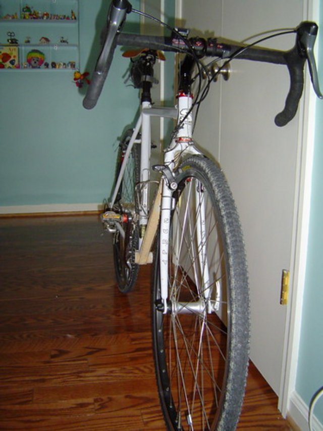

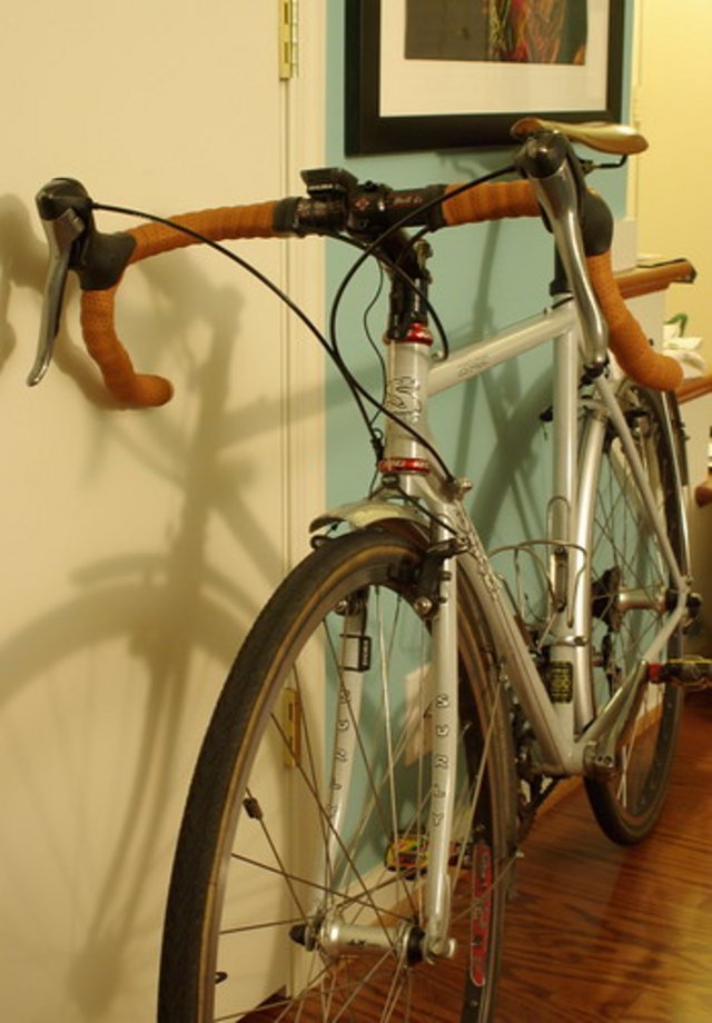

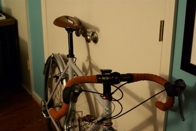

Hier mal ein paar Beispiele:
und jetzt mal mit Crossbereifung
