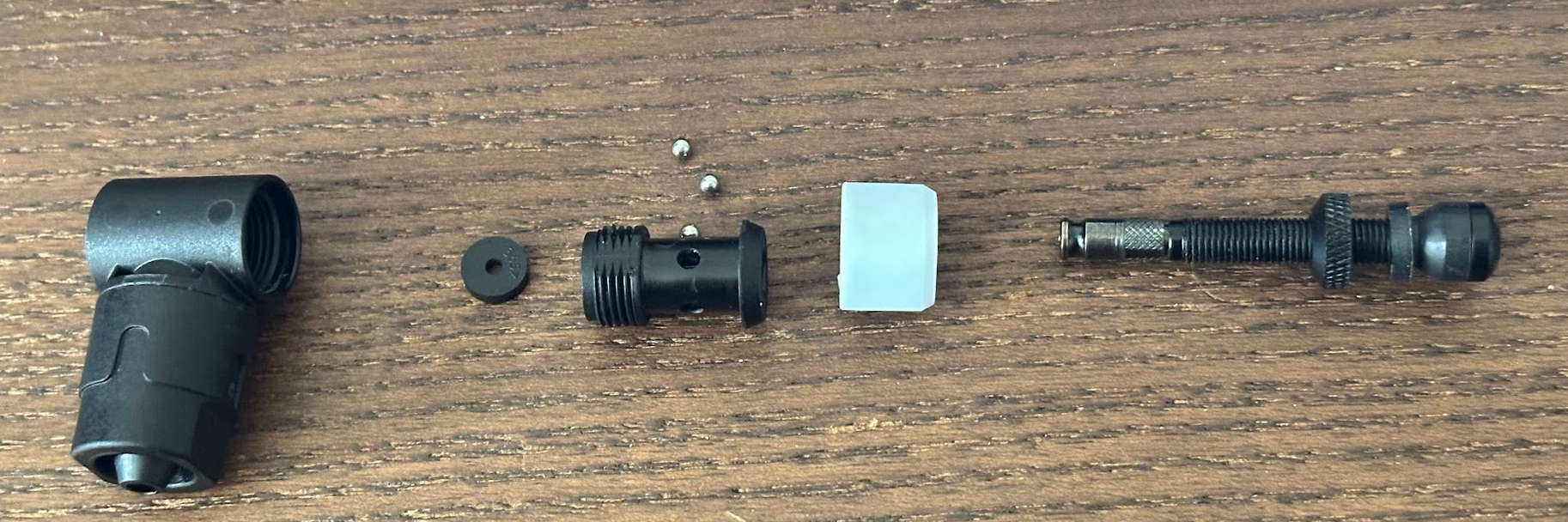

Zuerst CV-Pumpenkof auseinandergenommen um die Montage anzuschauen

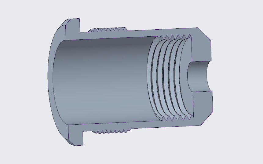

Entsprechend etwas nach modelliert - Gewinde sind nur grob geschätzt. Keine Ahnung was da an Gewinden verwendet wird, sowohl OneUp als auch CV seitig, aber da es eh nur gedruckt ist, macht das nicht all zu viel aus, das frisst sich schon fest.

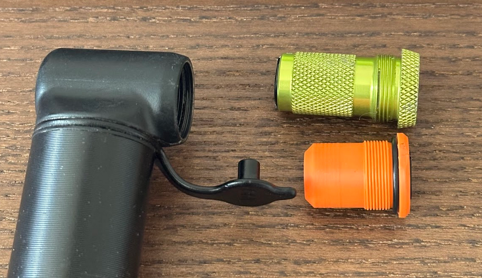

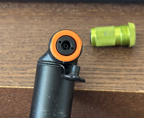

Und komplett montiert, mit 2 kleinen Löchern vorne, damit der Ventileinsatz mit einer Sicherungsringzange montiert werden kann.
Klar, die CO2 Kartuschen-Option die das OneUp Originalteil bietet, ist damit nicht mehr möglich, aber eine CO2 Kartusche habe ich noch nie verwendet. Daher verschmerzbar.
Die .stl Datei habe ich auf meinen Drucker und dessen Toleranzen angepasst.
Bambulab X1C, mit Bambulab ABS, 0.08mm Schichthöhe, 100% Infill
Ggfs muss hier individuell skaliert werden.
Schaut gut aus!
Aber könnte man das schwarze Dingsi mit etwas Materialabtrag nicht auch einfach ins grüne Dingsi basteln, wenn man hinten mit nem großen Flachschraubendreher den Einsatz für's Anstechen der CO2 Kartusche entfernt und die reguläre Dichtung am OneUp Pumpenkopf?
Schaut gut aus!
Hab ich anfangs auch versucht.
Hab den schwarzen Einsatz ums verrecken nicht aufbekommen!
Selbst warm machen kombiniert mit roher Gewalt - keine Chance. Inzwischen ist das Ding so vermackt, dass da kein angriff mehr ist für Werkzeuge... :-(
Hätte da am liebsten einen ersatz Gummi gedruckt, der das CV öffnet und arretiert.
