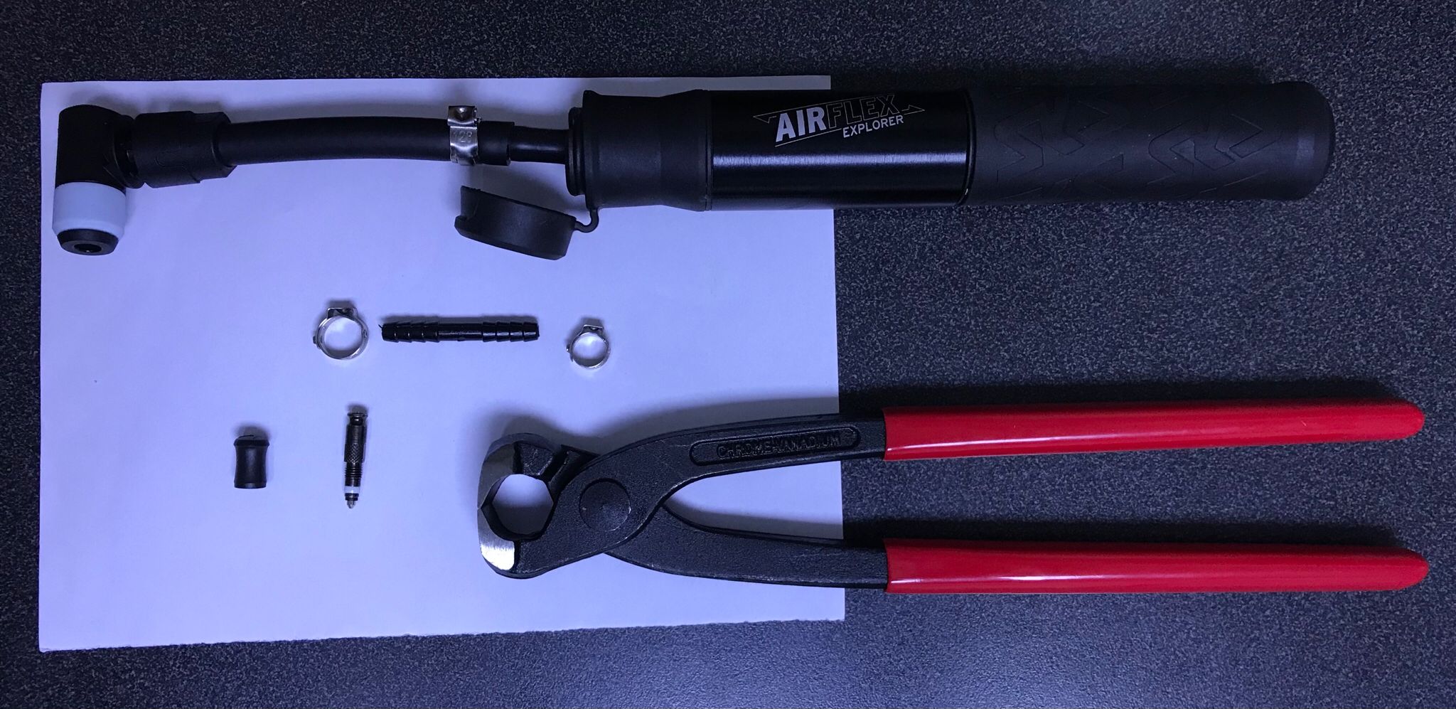

Alternativ Pumpe ohne Schlauch kaufen oder einfach ein SV mitnehmen (Klebeband-->Pumpe) und im Pannenfall tauschen. Sollte ja nicht so oft vorkommen. Ich sehe Minipumpen als Notfallinstrument. Ich brauche sie sehr selten und dann müssen die mich auch nur nach Hause bringen. Komfort ist sekundär.
Kannst du den Adapter nicht separat mit nehmen? Ich habe die gleiche Kombi (Lezyne-Pumpe + Adapter), und habe für Multitool, Ersatzschlauch etc. einen kleinen Beutel. In dem ist jetzt der Adapter mit drin. Ich muss also nur den Beutel und die Pumpe mitnehmen und habe damit alles dabei, was ich brauche.
Ja, so läuft es im Moment. Das ist aber irgendwie "unelegant". Pumpenschlauch in der Pumpe ist schick und das Packmaß ist sehr klein. Aber der Clik-Valve-Adapter muss dann eben extra.Kannst du den Adapter nicht separat mit nehmen?
