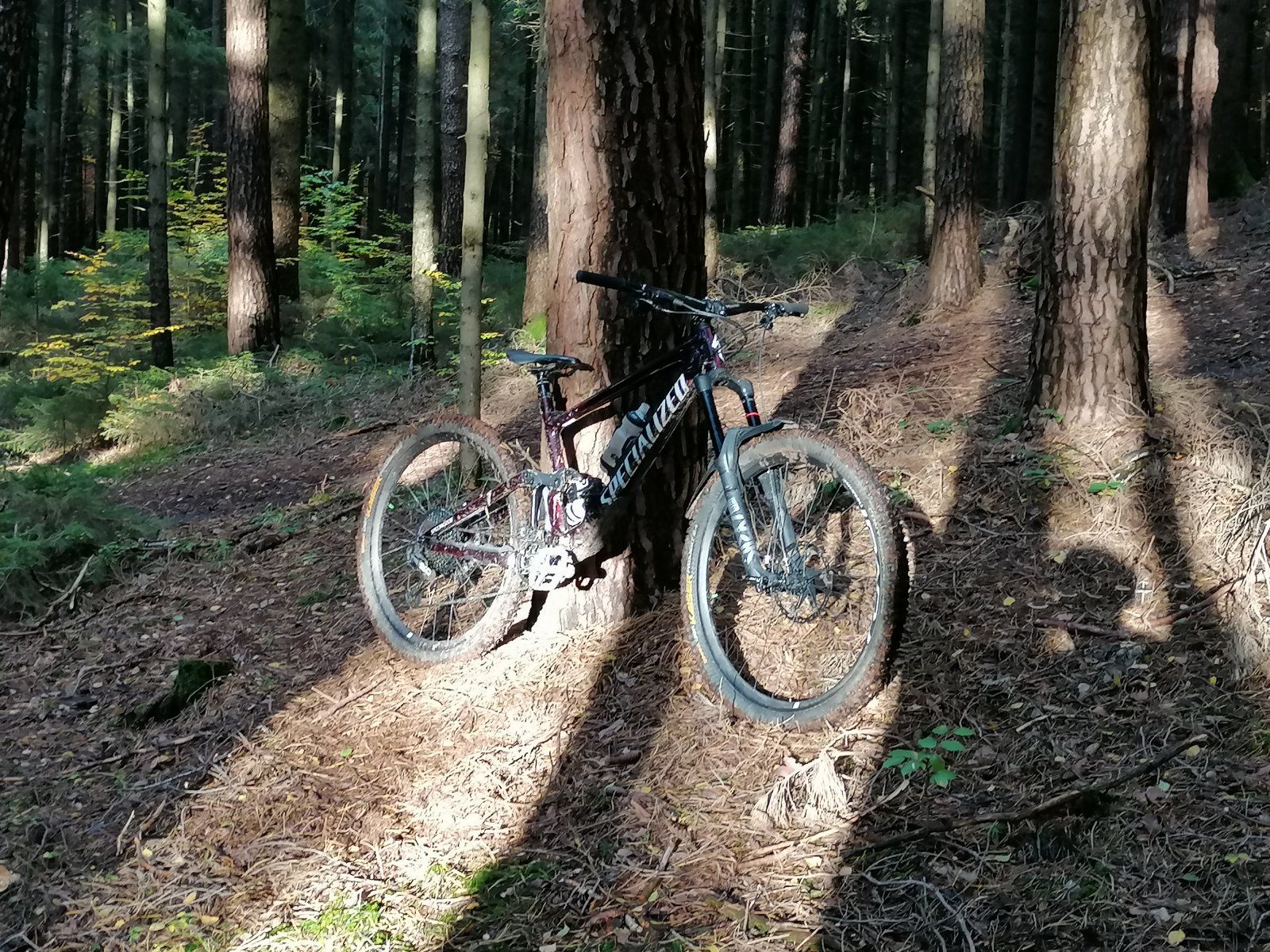

Neues Specialized Enduro
Danke! Ich weiß, für die die den Rahmen vor sich haben ist das klar aber meiner ist noch in der Warteschleife und wusste es eben nicht! Da ich mir nen Dämpfer aus Amerika bestellt habe.
Habe mal wieder umgebaut und nun ist es fast final.
Bei der Federhärte bin ich mir noch etwas unsicher. Ich fahre mit 95kg nackt eine 500er Feder und empfinde es als angenehm, lese jedoch, dass andere bei gleichem Gewicht 550, 600 oder härter fahren
Denke das die Feder über den Winter schon einigermaßen funktionieren könnte, aber im Sommer wenn's schneller und härter wird kommt wohl eher was richtung 600 rein. Sonst hängst schon arg tief mit dem tretlager

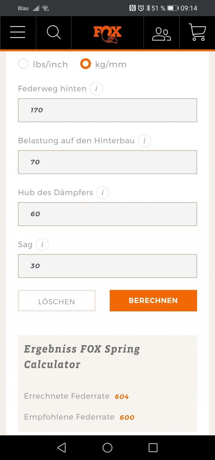

Ich komme bisher mit der 500er Feder eigentlich sehr gut klar und habe gegen Ende noch deutliche Reserven. Laut Fox würde ich bei 100kg fahrfertig eine 750er Feder bei 25% SAG benötigen, was mir doch sehr viel erscheint. Ich muss mal schauen, ob ich nicht doch auf eine härtere Federrate (550-600) gehen soll.
Seltsam, ich fahre bei 110kg eine 650er Feder im EXT und eine 700er Feder im DHX2.
Bei 72kg mit 525er Feder fährst du dann mit 7% SAG?
Push Dämpfer und Feder bei 500 Feder bei ca. 30% Sag. Der Push Dämpfer ist allgemein weicher abgestimmt. Fahre es gerne immer bei 28% Sag mit 525 und liege eher bei 74 kg mit Ausrüstung. Push beim Stumpjumper 500 Feder
