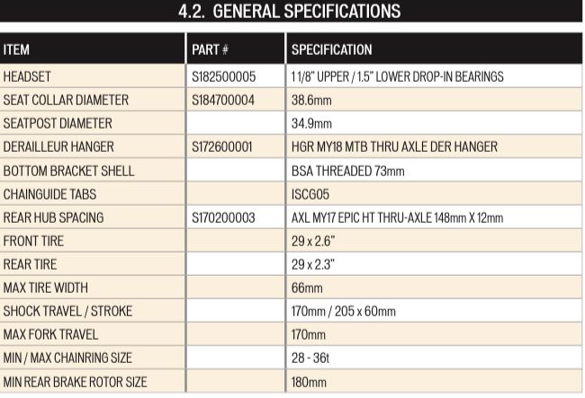

Ich meine das die Profis auch mit 36er unterwegs sind. Deine Beine möchte ich haben, wenn 34 am enduro nicht langen.🦿
36 wär mir bei Einstellung "low" dann auch am Tretlager zu niedrig, ist aber auch das maximale laut Anleitung.
34 ist auch schon männlich.
Bedenke auch, mit steigender Kettenblattgröße nimmt auch das Antisquad ab, ist ja auch genug vorhanden ;)

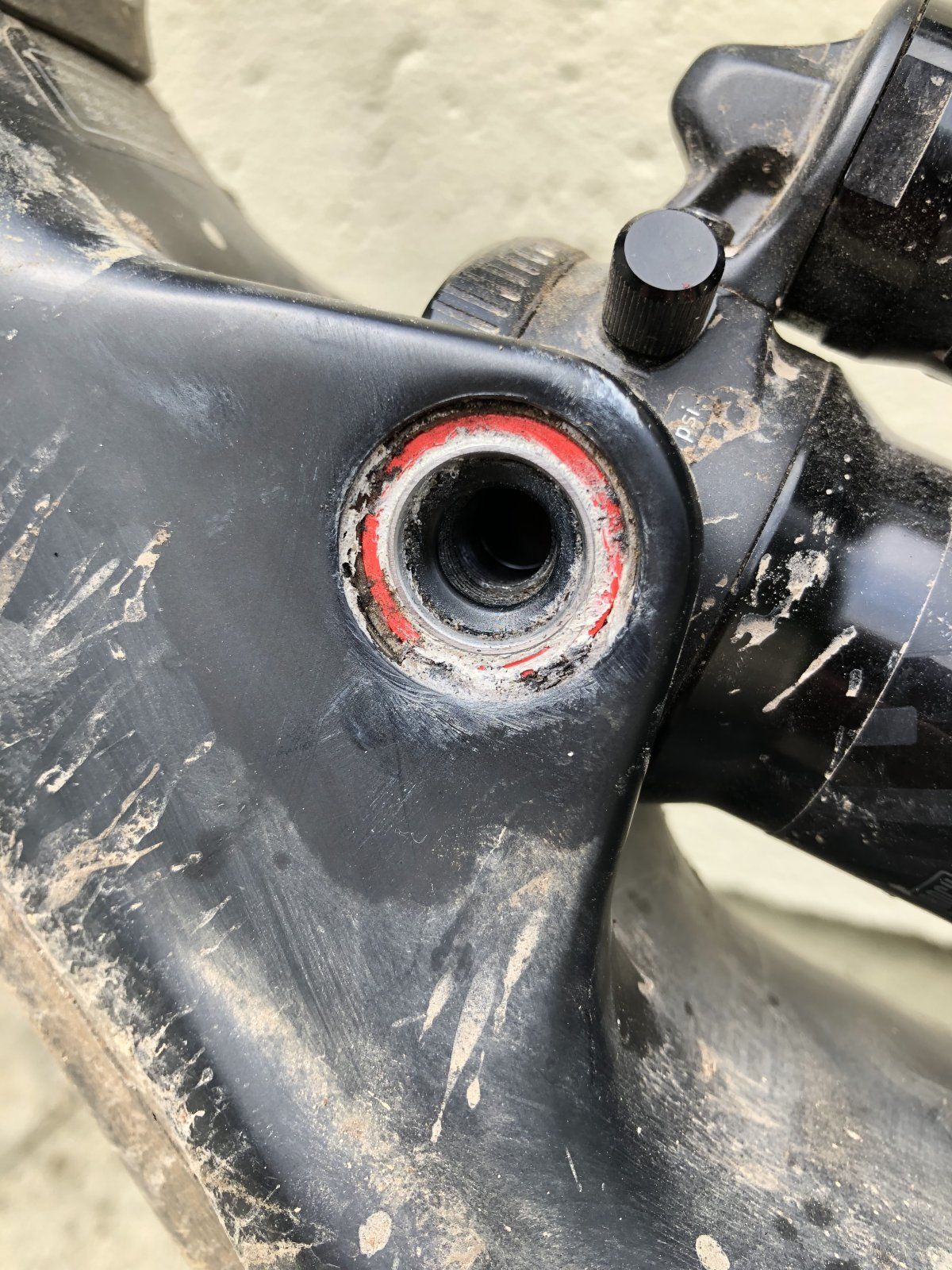

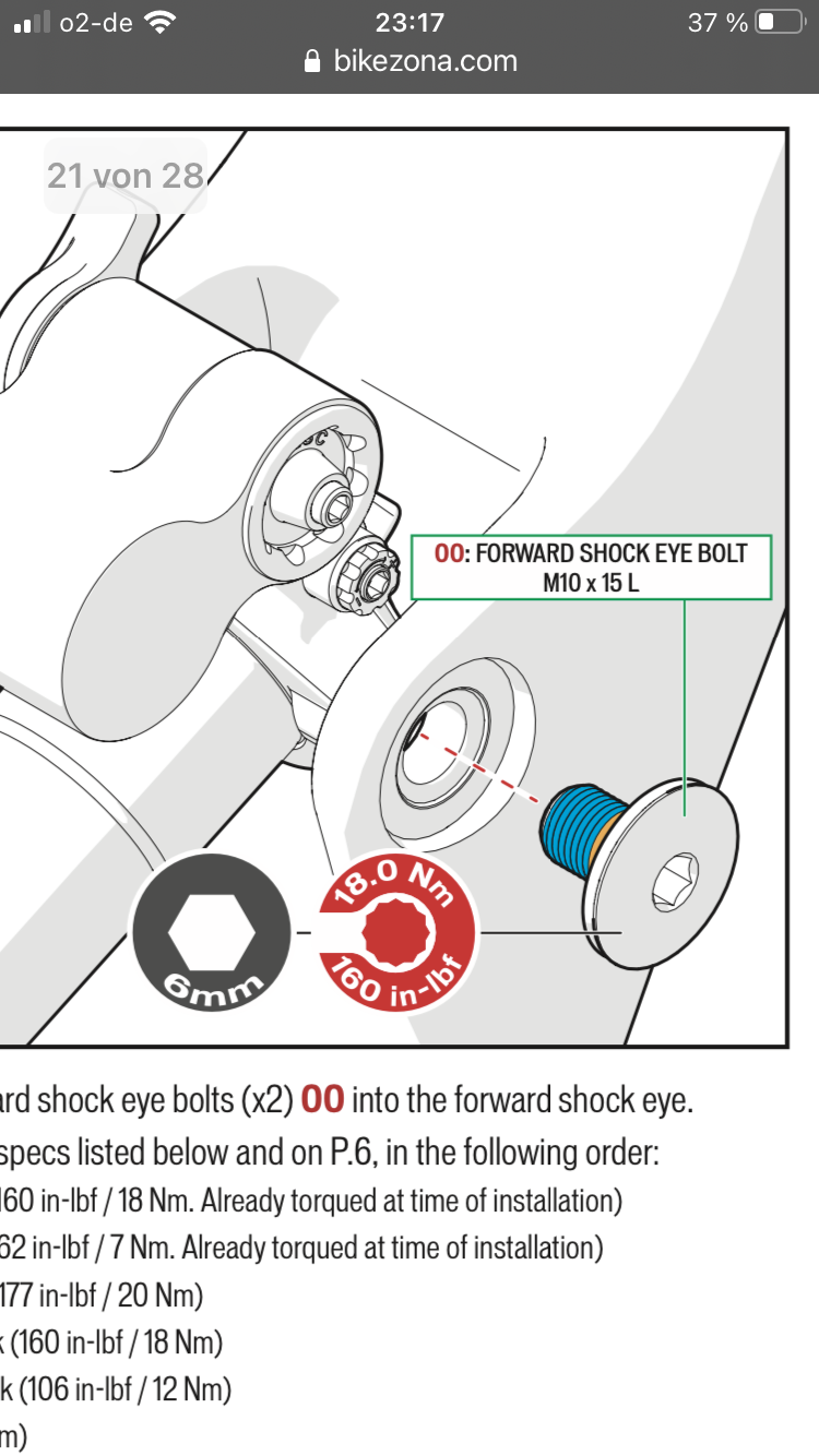

Hat zufällig jemand eine vordere Schraube (Dämpfer-Rahmen/ Forward Shock Eye Bolt M10 x 15L) über, die er verkaufen würde? Hab sie wohl irgendwo verloren 😟 Der Shop hatte sie nicht lagernd und bekommt sie „vielleicht“ zum Wochenende. Viele Grüsse Seb
